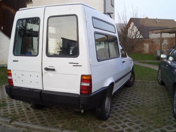

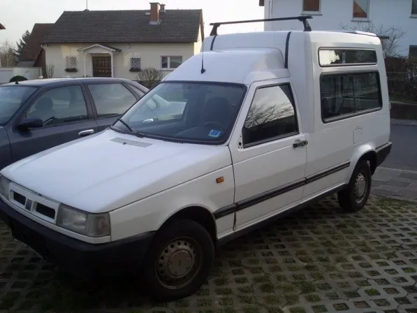

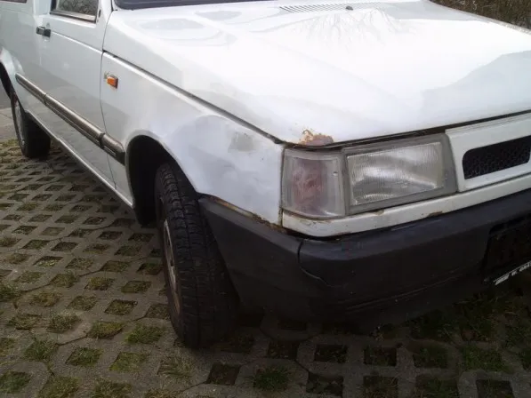

Was ist mit dem Auto??
Zahnriemen gerissen, dadurch Ventile krumm ![]()
Für mich ja kein grosses Problem :gg:
Vorne rechts etwas kaputt... ![]()
Haube und Kotflügel werden neu gemacht, Teile sind schon da...
Hier und da etwas Rost, aber nicht grosses...
