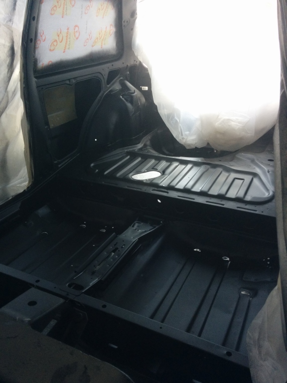

- Karosse abgedichtet
- nach 48h kommt dann noch die Deckschicht wie im Motorraum in 3in1 seidenglänzend

- Innenraum grundiert
- Motorraum/Radhäuser vorn ware bereits grundiert, dieser bekam die erste Schicht schwarz seidenglänzend (3in1), schaut echt gut aus
- am Sonntag dann hab ich an den kritischen stellen noch Dichtmasse gepinselt
- am Dienstag bekommt der Innenraum auch noch seine Schicht schwarz 3in1

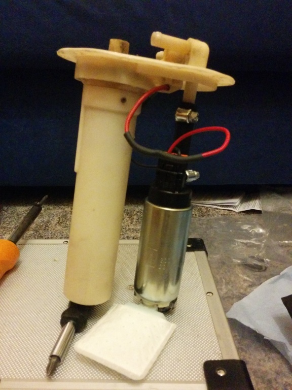

- Walbro Intank umbau erledigt

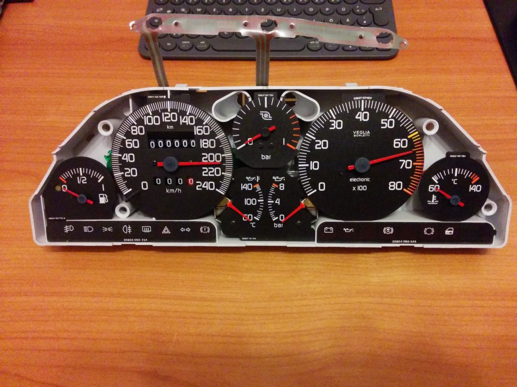

- Tacho mit Displays
aktuell steht links die Spannung die per Mikrocontroller abgegriffen wird, rechts steht die Abgastemperatur die von einem Typ K Fühler kommt. ich werd das layout sicherlich nochmal ändern, aber für den Anfang reicht mir das.

- Tacho umbau Part 1, Zeiger und Markierungen habe ich von Hand mit rotem Lack mal nachgepinselt, die waren mir echt zu sehr verblasst.

demnächst werde ich mal noch eine Bilderserie vom Tachoumbau Part 2 hochladen, mann darf gespannt sein
