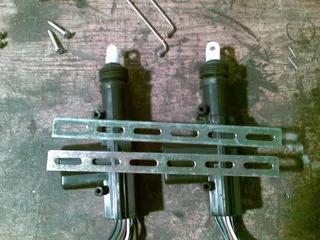

Sodala hier is die Billig ZV was ich verbaut habe!
Die anderen 2 Motoren stell ich mir als Ersatz ins Regal

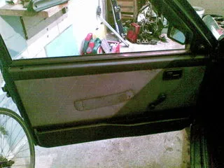

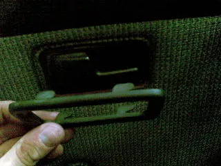

Unten 3 Kreuzschrauben, bei der Lehne 3 Kreuzschrauben,

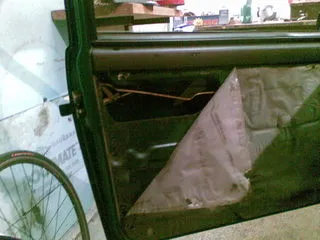

bei der Kurbel den Ring rausnehmen und schon könnt ihr die Türverkleidung ausclipsen!
Die sind so eingehackt :]

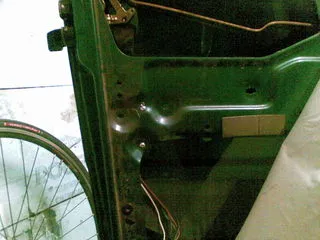

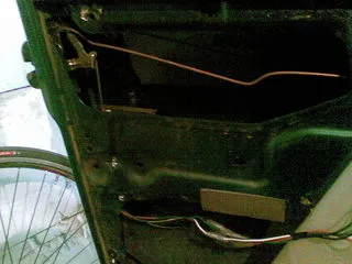

So sieht das ganze drunter aus!

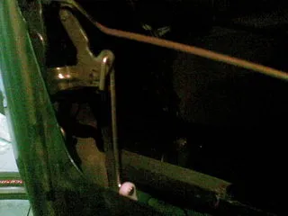

Da hab ich die Stellmotoren montiert! Zu erkennen an den neuen Schrauben
Habe das Gestänge nicht an den Knopf mit Gestänge befestigt sondern gleich dort wo die originale auch befestigt wäre!

Habe die Kabel was ihr vom Stellmotor weggehn seht mit Isolierband versteift!
Hat einfach ein besseres Bild und ist besser Verarbeitet!
