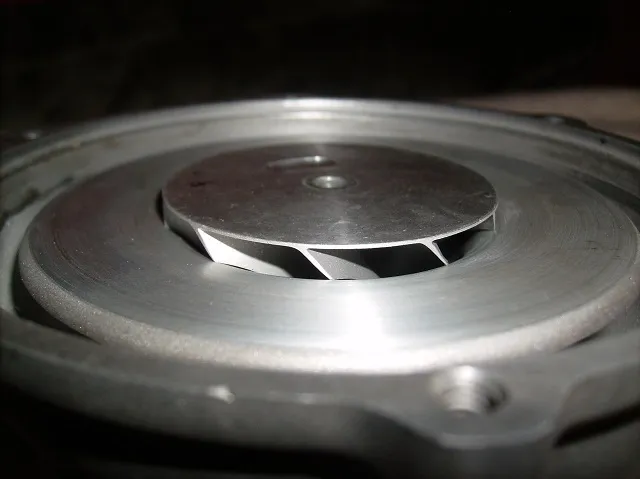

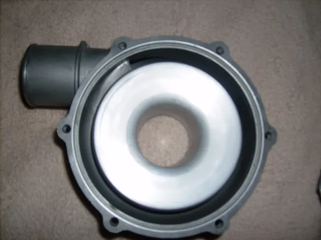

Moin Moin, habe heute aus England ein neues Verdichtergehäuse und Verdichterrad bekommen. Wurde extra für den EB 110 Lader gemacht. Da der Lader eine größere Abgasturbine hat, läuft der am Uno mit 140.000 - 160.000 umin, für die Drehzahlen ist das Verdichterad vom EB 110 zu klein und auch ein VL7 Rad aus dem Punto GT ist noch zu klein. Das neue Rad ist perfekt für den Motor. Freitag baue ich es ein und berichte dann. Laut der Engländer soll der Motor ab 2300 umin vollen Druck haben und bis 9500 umin reichen. Ladedrücke bis 1.8 bar sind kein Problem für den Lader. Das beste ist Pluck and Play.
Daten des Laderades:
Neues Rad: Flat back 5 blades, A/R 0,73, Trim 54, Tip Hight 4,3 mm, Eingang Verdichter 39,5 mm
VL 7 Rad Flatback 5 blades, A/R 0,63, Trim 40, Tip Hight 3,3 mm, Eingang Verdichter 33 mm
