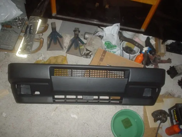

    Ne nagelneue Turbo-Stoßstange mit NSW-Körben. Bin froh das ich endlich eine hab. Danke dir nochmal Kaktus ;)

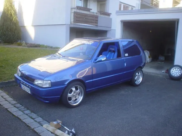

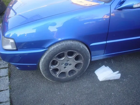

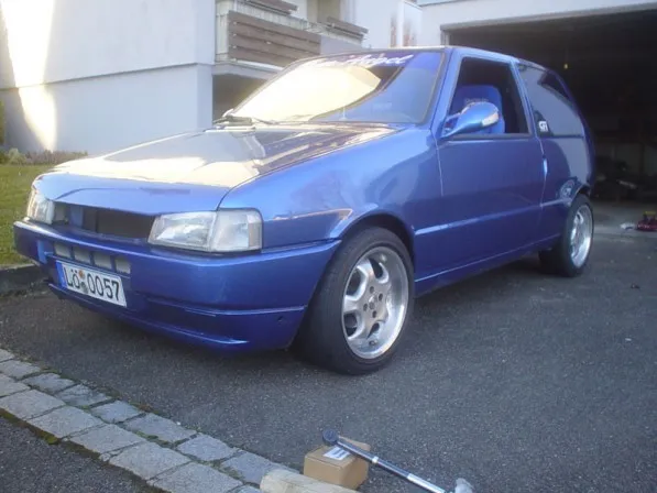

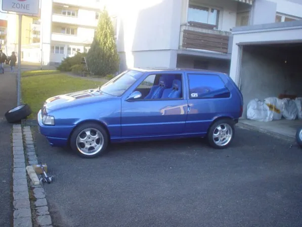

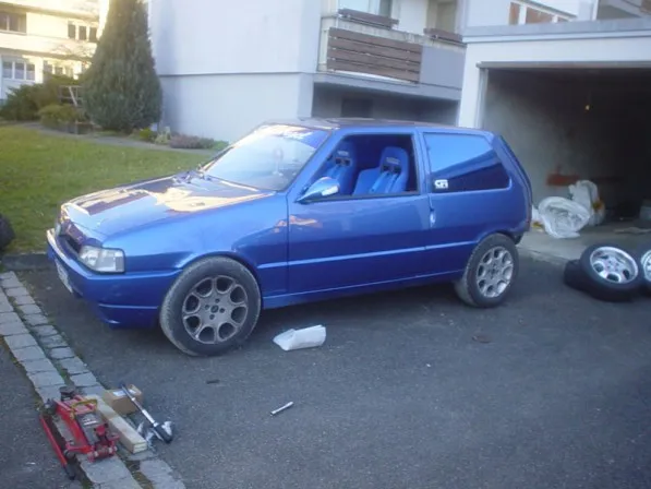

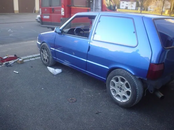

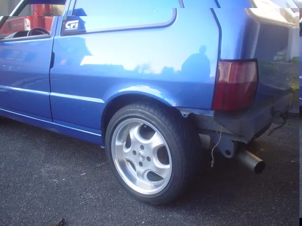

    Ich hab heute meinem Baby ein Satz neue Felgen gegönnt und mal zur Anprobe aus dem Winterquartier (bei dem Winter :rolleyes: ) geholt.
    Schaut dann so aus:
    Paßt sogar von der Breite her

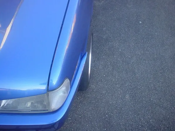

    Um die Räder handelt es sich um einteilige RH Cup Felgen in der Größe 7x15 ET 35. Reifen sind abgefahrene 195/50 15 drauf. Sollten eh weichen weil ich die Größe net eingetragen bekomm. Und Spurplatten sollten auf drauf weil ich hinten an der HA anstehe und vorn zum Dämpfer kein Zenitmeter mehr Platz ist und beim Volleinschlag der Reifen hinten am Stabi streift. Das wird wahrscheinlich noch etwas Arbeit geben falls ich die Räder nehme und von RH ein Gutachen bekomm fürn Uno.
    Aber ich hab mich glaub ich in die Felgen verliebt weil das ein komplett neues Bild auf das ganze Auto wirft. Naja wir werden sehen ;)
    Und weiß wir Heute noch so lustig waren haben wir den Uno noch grad in das Sondermodell Cross-Country umgebaut :D
    Das positive an der Sache ist das ich den Uno nicht mehr groß tiefer machen muß. Das reicht so schon ;)

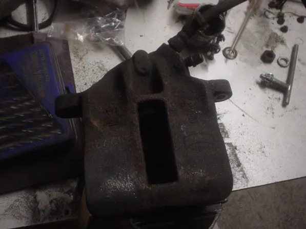

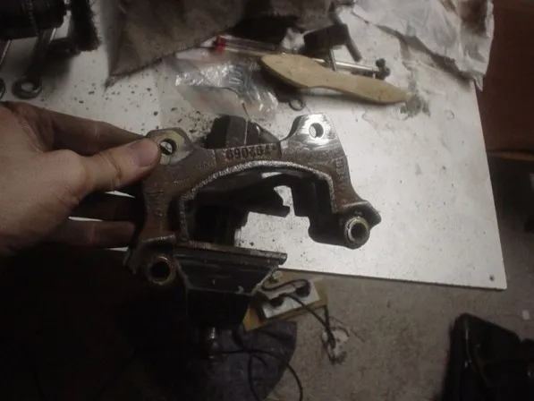

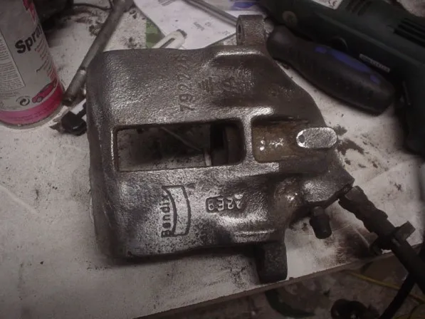

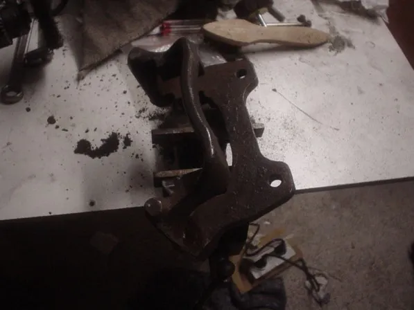

    Also ich hab mich jetzt mal ein bissel an der Bremsanlage rumgefeilt. Hab alle Sättel abgebaut und einen mal sauber gemacht. Sau Arbeit das :D
    Ist nicht wirklich gut geworden die ganze Sache. Aber zum Glück hat n Kolleg mir den Tipp gegeben das er jemand kennt der 2 Sättel komplett Sandstrahlt und in gewünschter RAL-Tonfarbe pulverbeschichtet ;) Logisch das ich dann das mache.

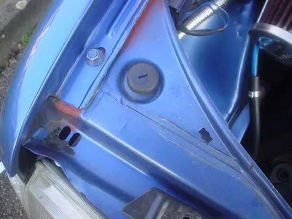

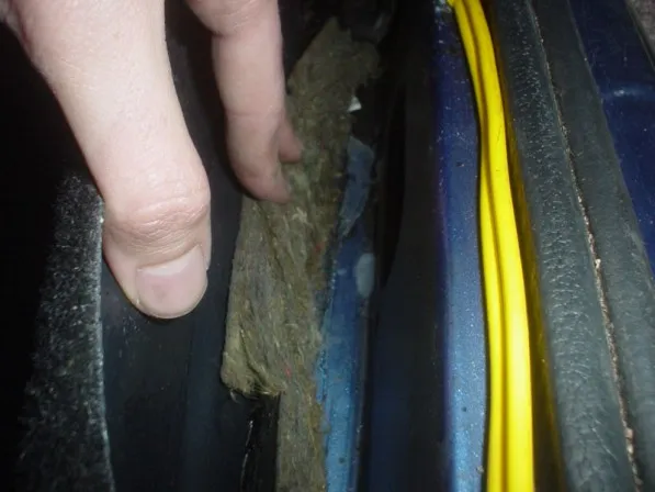

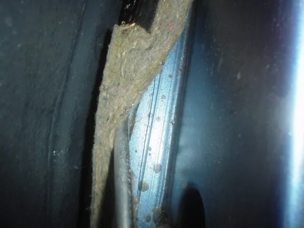

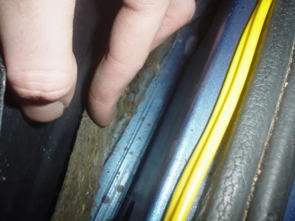

    Und auf Acki´s Anraten hab ich mal die typischen Schwachstellen meines Babys angeschaut.
    Hier mal ein paar Bilder:

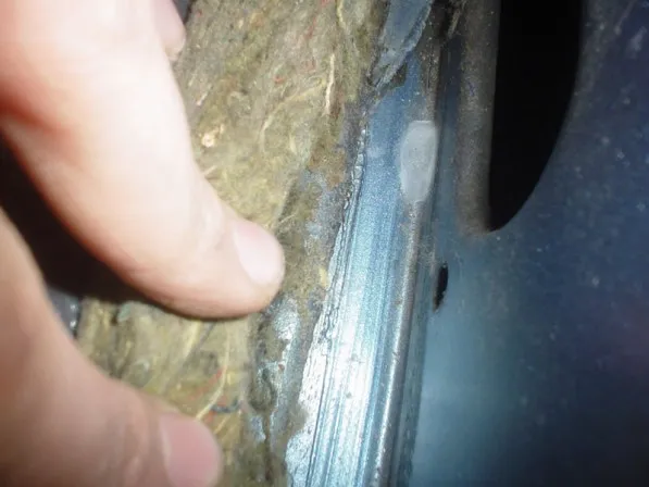

    Falz Innenschweller links
    Falz Innenschweller rechts

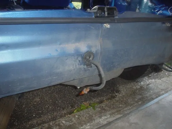

    Seitenblech rechts hinten
    Heckabschlussblech
    Seitenabschlussblech rechts hinten
    Frontmaske links
    Frontmaske rechts

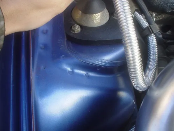

    Dom vorn rechts
    Schlossträger rechts
    Schlossträger links
    Schraubenziehertest hat er bestanden. Ist echt kein Gramm Rost dran. Hab ich glaub ech nen gutes Modell erwischt :D
