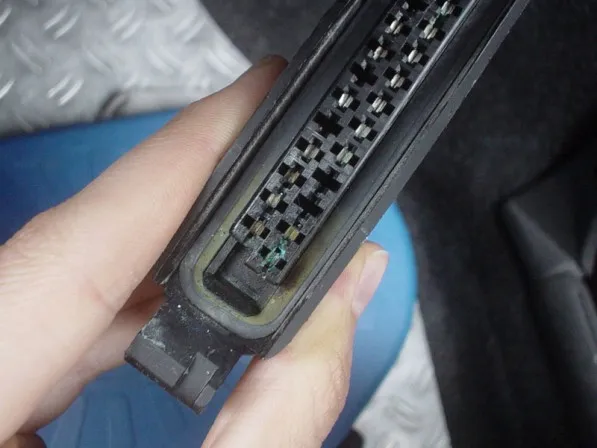

    So ich hab heute die Kontakte so weit es ging sauber gemacht und die Sau mit Kontakspray vollgesaut. Hat auch nix gebracht. Jetzt hab ich mal das Steuergerät vom 1.5er dran gehängt und er lief an als wenn nie was gewesen wäre (wenn ich mein Baby net so lieben würde hätt ich ihm den Arsch versohlt ;) ) Jetzt bin ich auf ein Steuergerät vom 1.4er angewiesen. Ich bitte euch mir alles anzubieten. Den Rest könnt ihr meiner Sugnatur entnehmen.

    So schauen Stecker und Steuergerät aus

    Schau mal auf dem Bild. Der kommt oben von außen rein und geht direkt nach unten aufs Steuergerät. So konnte sich unten auch das Wasser sammeln und den untersten Steckerkontakt vergammeln lassen.

    So heute bin ich noch gefahren und auf einmal ging er beim fahren einfach aus und ließ sich nicht mehr starten. Einfach fertig. Er bringt Zündfunken aber kein Sprit mehr. Nach langem suchen und unendlich viel Fluchen hab ich die ernüchternde Wahrheit gefunden. Ich wollte ein anderes Motorsteuergerät ausprobieren und dann hab ich gemerkt das aus der Kabelummaltelung Wasser rauslief. Jetzt sind die ganzen Kontakte am Stecker und Steuergerät korrodiert und voll Grünspan. Jetzt schau ich mal wie das Wasser da überhaupt rein kommt. Und dann mal schauen wie ich die Stecker weider fit bekomm. Ich weiß nur das ich mit der Kiste echt mal nervlich solangsam am Ende.

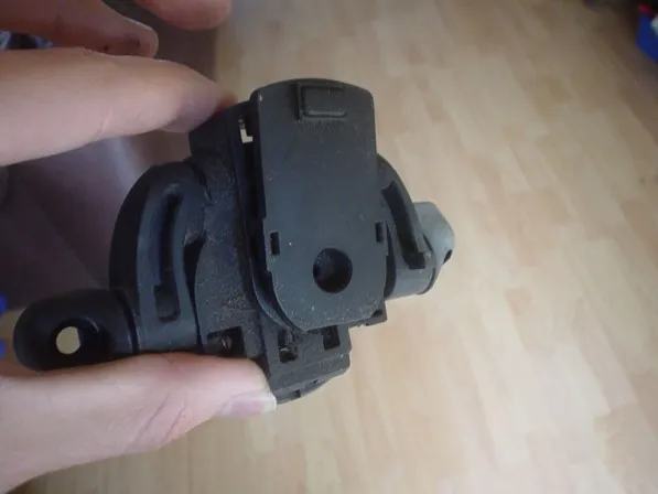

    Hier mal ein paar Bilder
    Kurbel alt:
    Unterseite
    Oberseite

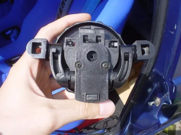

    Die neue Kurbel:
    Unterseite
    Oberseite deutlich erkennbar mit 2 Schrauben verstärkt

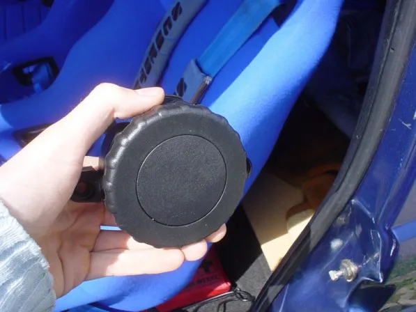

    So ich hab heut meine neue Kurbel geholt. Dichtung bekomm ich erst am Dienstag :(
    Scheinbar ist das mit dem Dach bzw. der Kurbel ein bekanntes Problem. Die neue ist an der Seite der Glasscheibe mit 2 Schrauben zusätzlich verschraubt. Ich werd das mal auf Bilder festhalten und euch zeigen.
    Teilenumer bei Fiat lautet: 00 07 780772
    Benennung: Kurbelgriff
    kostet knapp 40 € mit MwSt.

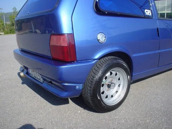

    Aaaaaaaalso. Jetzt bilde ich mal mein vernichtendes Urteil :D
    Als erstes haben wir mal einen groben Fehler in der B-Note. 1.4er T Rücklichter auf nem 1.3er T. Also wirklich :nein:
    Und was seh ich da? Einen offen Luffi? Is der auch eingetragen? Wenn nein riskierste schon e weng was. Und der Luffi mit Sportauspuff wird sehr schwer bis fast unmöglich. Das weiße hoffentlich ;)
    Und da muß ja jemand ziemlich dick Kohle haben bei den Hifonics-Geräten :zunge:
    Aber mal im Ernst und Spatz bei seite. Die Rücklichter sehen echt gut aus. Die Hifi-Komponenten sind sicher auch echt geil. Und ich sehe das du genau des gleiche Erste-Hilfe-Warndreieck-Pack hast wie ich ;)
    Auch ist der Rest vom Auto echt sehr schön geworden. Hast echt was tolles gemacht. Jetzt wie schon oft gesagt noch etwas tiefer dann hauts echt gut hin. Wobei es glaub nicht unbedingt ein 60er Fahrwerk sein muß. Behaubte jetzt mal ganz wage das 30 oder 35 auch reichen würden. Der dezentheit wegen. Oft ist weniger mehr wenn du verstehst was ich meine. Aber ist ja schlußendlich deine Entscheidung.
    Und wie war des mit "ich will ihn weitgehend original lassen? Schon ist der Grill in bearbeitung :D:D
    Paß gut auf dein Schätzle auf und immer vorsichtig fahren ;)
