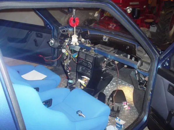

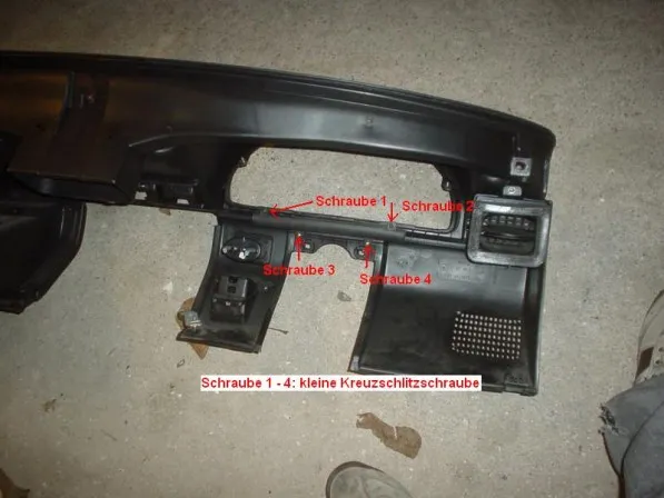

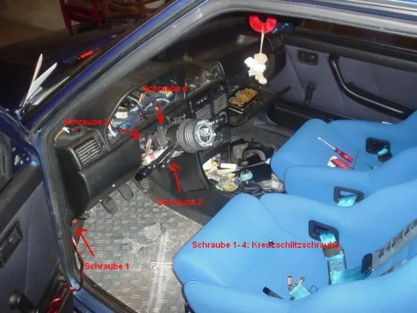

    Hi Leute,
    ich hab mich heute dran gemacht und das Amaturenbrett an meinem Uno ausgebaut.
    Hier die bebilderte Anleitung dafür.
    Zeichenerklärung:
    SW = Schlüsselweite
    LWR = Leuchtweitenregulierung
    Benötigte Werkzeuge:
    1 Ratsche/Knarre mit langer Verlängerung
    1 Nuss SW 8 und 1 Nuss SW 10
    2 verschieden große (großer und kleiner) Kreuzschlitzschraubendreher
    1 dünner Schlitzschraubendreher
    evtl. Seitenschneider
    Vorarbeit:
    Handschuhfach leer räumen
    Tacho ausbauen - 2 Schrauben 3er Inbus
    Lenkrad ausbauen - Sportlenkrad 6 Inbusschrauben 3er SW
    Aschenbecher ausbauen entfällt. Nicht notwendig ;)
    Lenksäulenverkeidung abbauen - 3 6-Kantschrauben SW 8
    (beim Ausbau der Verkleidung hab ich die ganze Lenksäule gelöst. Macht den Ausbau der oberen Verkleidung etwas einfacher und auch späöter eim Amaturenbrett rausziehen)
    Lenksäule lösen evtl. abschrauben . 2 Muttern SW 10
    Gitter li./re. entfernen
    Abdeckkappe Mitte entfernen
    Hauptarbeit:

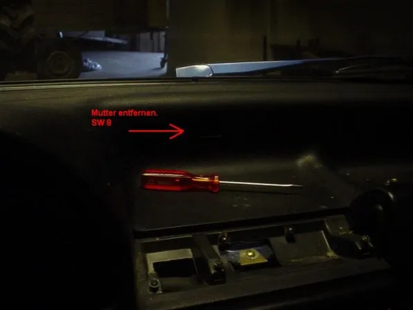

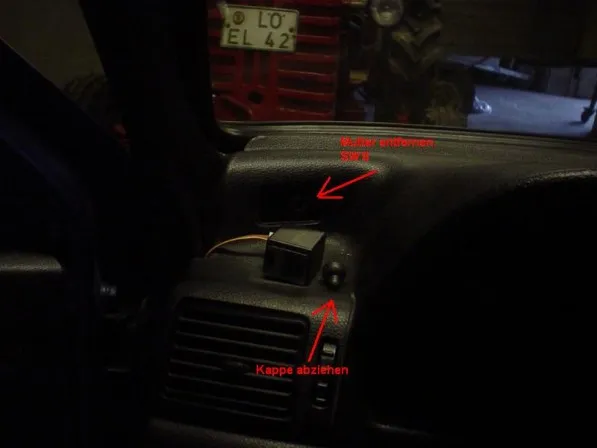

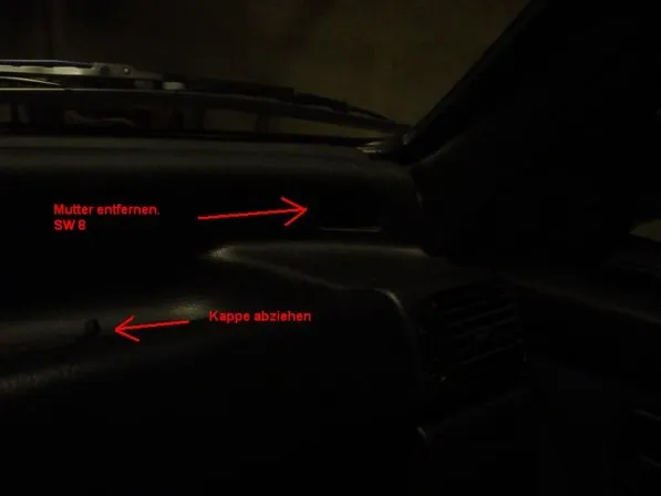

    Wenn alle Schrauben (insgesammt 10 Stk.) gelöst und entfernt sind ist das Amaturenbrett bewegt werden und von den Stehbolzen oben abgezogen werden.
    Bei mir klemmte das ganze am Anfang ein weng aber mit einem herzhaften Ruck (kontrollierte Gewalt ;) ;D ) lößte sich dann die ganze Sache.

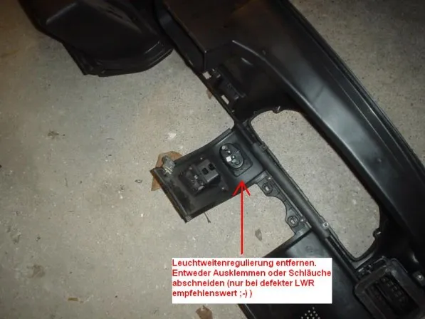

    Danach kann man das Amaturenbrett leicht kippen/neigen um an die Kabelbaumhalterung und Leuchtweitenregulierung zu kommen und diese lösen
    Wenn das alles gelöst ist kann man vorsichtig das Amaturenbrett nach oben kippen und hochziehen. Dabei sollte man vorsichtig sein das man die Hebel am Lenkstockschalter nicht kaputt macht. Am besten man ist zu 2.

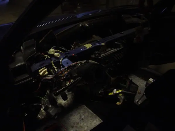

    Wenn dann das Amaturenbrett draußen ist schaut die ganze Sache dann schlußendlich so aus
    Arbeitszeit: ca. 2 - 2,5h
    geübte Schrauber bekommen das sicher auch schneller hin. Und wie gesagt ich hab das zum ersten Mal gemacht.
    Ich hoffe das ich euch damit in manchen Situationen weiterhelfen kann.

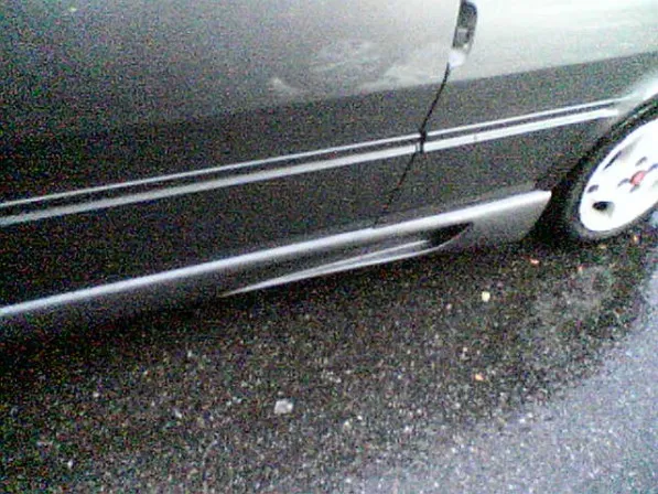

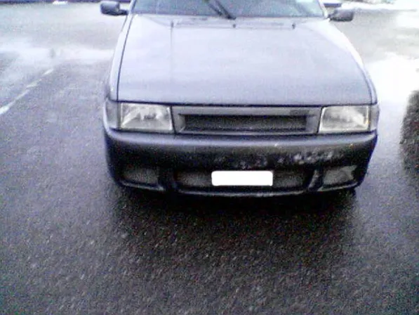

    Hi Leute,
    hab mal ne Frage. Hab vorhin nen 2er Uno aus der Schweiz gesehen und war ganz verspoilert. Jetzt möcht ich gerne wissen welche das ist. Hinten bin ich mir recht sicher das die von Lester ist aber die Seitenschweller und die Frontschürze? Is die auch von Lester? Und TÜV is auch schlecht gelle? Hoffe auf Hilfe von euch. Hier die Bilder.
    In diesem Sinne
