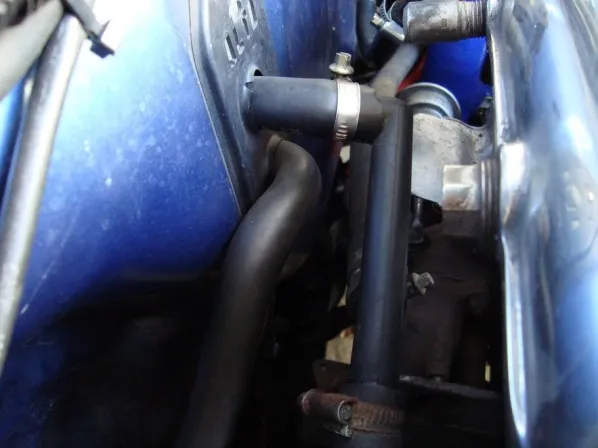

Wenn du mal ab und an online wärst hätt ich dir schon geholfen ![]()
Ich hab nochmal gestöbert und auch Fotos gemacht und ich denke das Hilft dir weiter.
Der untere Stutzen des Y-Stück kommt an den unteren Anschluss des Ausgleichsbehälters, der obere an den oberen Stutzen des Wärmetauschers und der einzelne Anschluss kommt an das Wasserrohr das hinten am Block entlangläuft.
Und der untere Anschluss des Wärmetauschers kommt an den Stutzen im Zylinderkopf.
Hoffe geholfen zu haben ![]()
