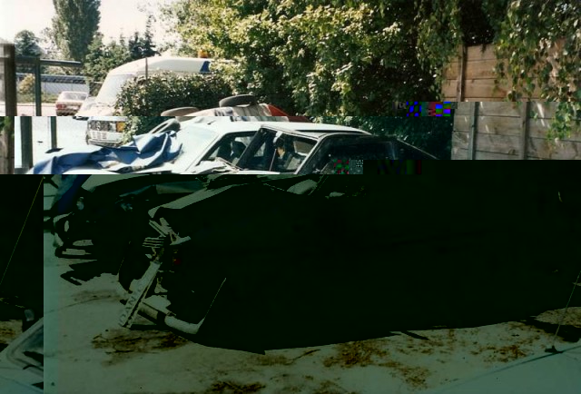

    Und das war mal mein Mk 1. Leider bei 120 auf Rollsplit untersteuernd in die Grabenkante gebissen und 3 mal über Front und Heck überschlagen. Mit verstauchten Knöchel davongekommen!
