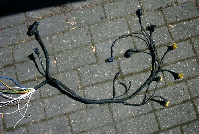

kabelbaum fertig gefrickelt:

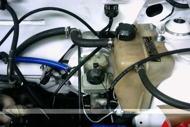

dann hab ich noch die wasserleitungen angeschlossen, inkl. abzweig für den Turbolader:
Der Inhalt kann nicht angezeigt werden, da er nicht mehr verfügbar ist. Außerdem noch Sensor und Stellglied für das Dampfrad montiert:

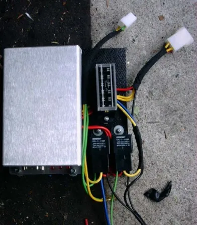

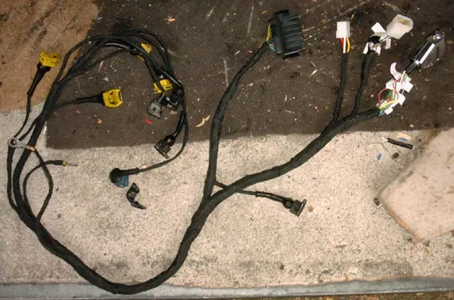

hier auch schon mal der kabelbaum. fehlt nur der stecker für das sg
morgen bau ich die halteplatte für die relais, sicherung und das sg fertig. dann kommt die endverkabelung.

hab jetzt schonmal magnetventil und drucksensor vom dampfrad montiert und den passenden kabelbaum verlegt.
