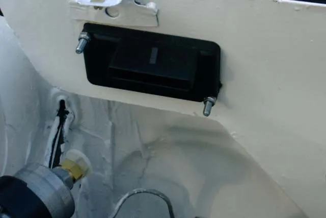

hast die anschlagdämpfer überhaupt drin?
also vorne? -
