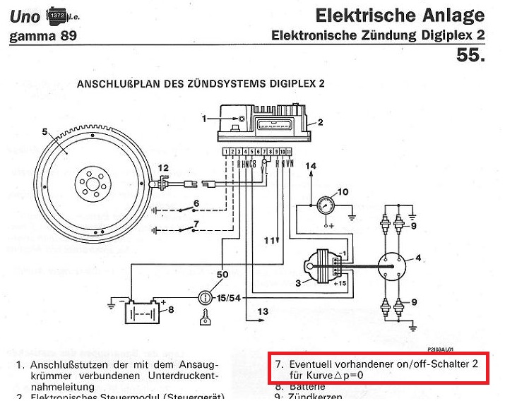

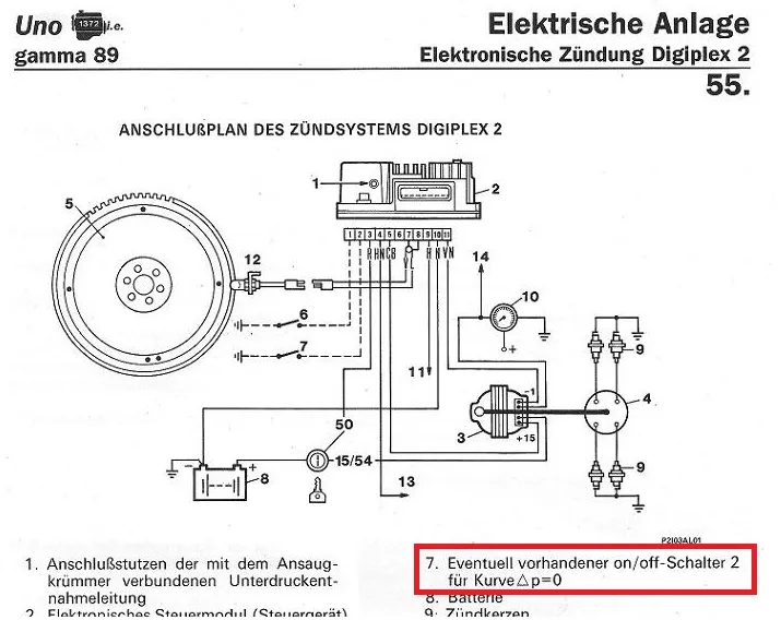

Also Vorzündung zurücknehmen ist der andere "Schaltkontakt" 6 auf Pin 1
Könnte das sein, dass man damit die zusätzliche Verstellung über den Unterdruck ausser Kraft setzt?
Es gibt bei den Vergasern ja auch Verteiler mit und ohne Unterdruckdose...
Ich hab mal eine Frage an die wirklichen Auto elektrik Cracks...
Bei der Digiplex vom 1,4er Uno ist eine optionale Steckerbelegung, die ich nicht verstehe.
Wer kann mir erklären, was dieser optionale Schelter mit seiner "Kurve DeltaP =0" nun tut?Jemand hat mir mal gesagt das wäre um den Drehzahlbegrenzer auszuschalten, aber das kommt mir schon sehr seltsam vor...
Ich denke ich stehe auf dem Schlauch, ich checks nicht... kann mir jemand weiterhelfen? -
