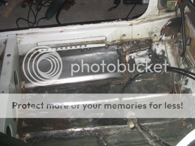

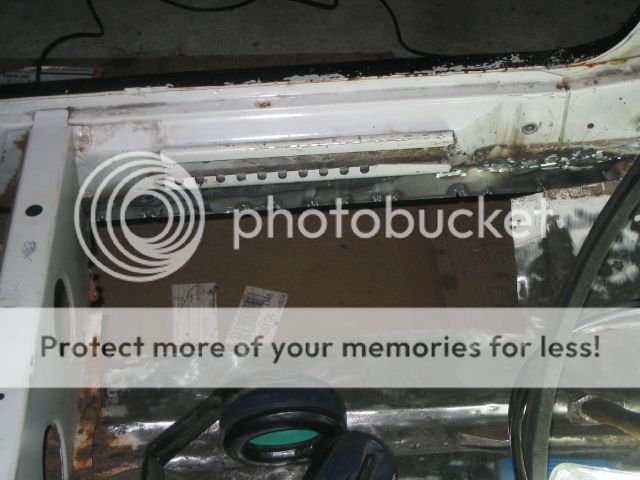

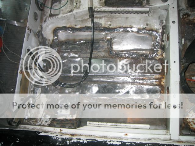

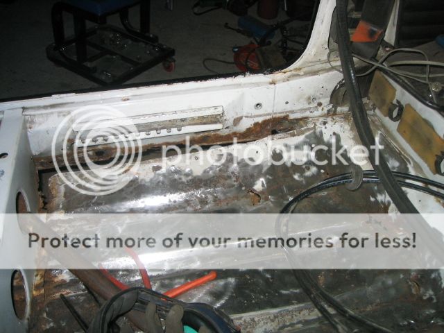

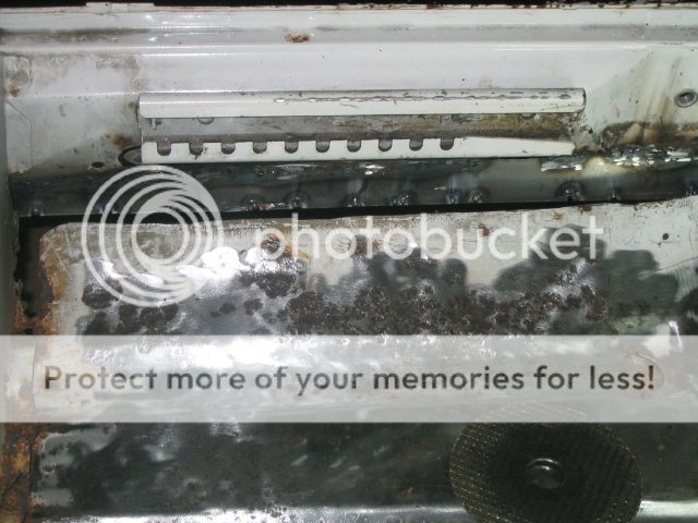

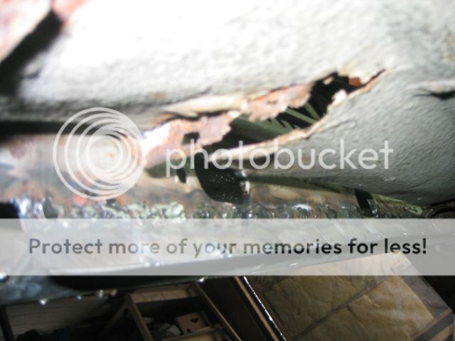

So,jetzt ein paar bilder vom aufbau. Habe zuerst hinten rechts angefangen.
Hätte besser werden können,jetzt is aber der rost weg,und so langsam wird der wieder stabiel...
