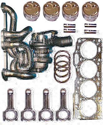

  • Mein mögliches nächstes Projekt:
    So wurde das beschrieben:
    Motoren Kit 240 für Fiat 4 Zyl. OHV Turbo Motoren
    - Mitsubishi Lader mit 360° Thrust Bearings (Lager)
    - 4-1 Kollektor
    - Niedrigverdichtete geschmiedete Kolben
    - H-Profil Stahlpleuel
    - Spezial Stahlkopfdichtung
    - Verstärkte Zylinderkopfschrauben
    - Grössere Einspritzventile (bis ca. 280 PS für GT Motronic)
    - Grössere High-Flow Benzinpumpe
    - Mögliches Leistungsoutput ca. 240 PS*
    - Weitere Komponenten wie Kurbelwelle und Schwungrad
    können auf der originalen Basis bearbeitet werden
    * In Abhängigkeit der Eingriffe in die Motorelektronik.
    Bei Uno Turbo wird ein anderes Motorenmanagement
    benötigt um diese Leistungen zu erzielen.
