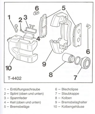

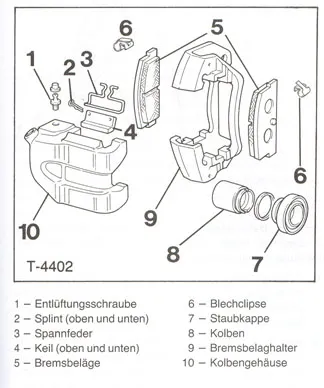

    die bremse wechseln ist nicht schwer
    du ziehst die 2 Splinte raus (2)
    dann schlägst du mit nen Schraubenzieher und nen Hammer die beiden keile raus (4)
    und schon haste den Bremssatel (10) in der Hand dann noch den Kolben mit ner Wasserpumpenzange zurück drücken aber dabei achten das du nicht die Bremsflüßigkeit aus dem Bremsflüßigkeitsbehälter drückst
    und dann noch denn Bremsbelaghalter (9) der ist von hinten mit zwei schrauben fest gemacht dann noch die zwei zwölfer schrauben an der Bremsscheibe ab und dann haste auch schon die Bremsscheibe in der Hand

    kannst auch ne Rohrzange nehmen
    halt ne Zange womit de den Kolben Zurück drückst :D
