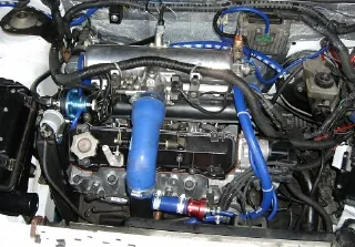

    ich bin jetzt mal auf Ideen aus diesem Forum angewiesen. Beim Aufbau habe ich ja nun schon reichlich Probleme mit verschiedenen Dingen gehabt. Jetzt musste ich am Wochenende meinen Motor komplett tauschen, da an dem alten der Block gerissen ist. Wir haben einen komplett neuen Motor eingebaut, der optisch richtig fit aussieht, und nachdem alles eingebaut war, läuft die Zwiebel auf dem ersten Zylinder nicht.
    Die Kerze funkt wie verrückt und die Düsen spritzen alle sauber ein (wir haben die Leiste zum testen abgebaut). Wenn man die Kerze aus dem 1. Zylinder rausschraubt, wirkt sie recht nass. Der Funke sieht aber sehr stark aus und ein Kerzenwechsel hat auch keine Änderung ergeben. Bis auf eine defekte Kopfdichtung und den Riss im Block liefen die Anbauteile im alten Motor ohne Probleme und wurden jetzt halt auf den neuen Rumpf raufgestrickt.

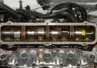

    wenn zündung und sprit da ist wie du behauptest, wie sieht die nockenwelle bei zyl. 1 aus?
  • Keine Ahnung, die haben wir nicht kontrolliert. Da die im Kopf meines Austauschmotors steckte (der ja optisch einwandfrei aussieht) haben wir sie gar nicht näher angeschaut. Muss ich nochmal nachholen.

  • - Sicher dass die Ventilsteuerung richtig funktioniert? Also Nockenwelle OK?

  • Der Außlassnocken könnte auch hin sein dann säuft der Zylinder ab und man hat Kompression.

    @ mad: die Nocken werde ich mir am Freitag angucken - ist auch eine Möglichkeit.
