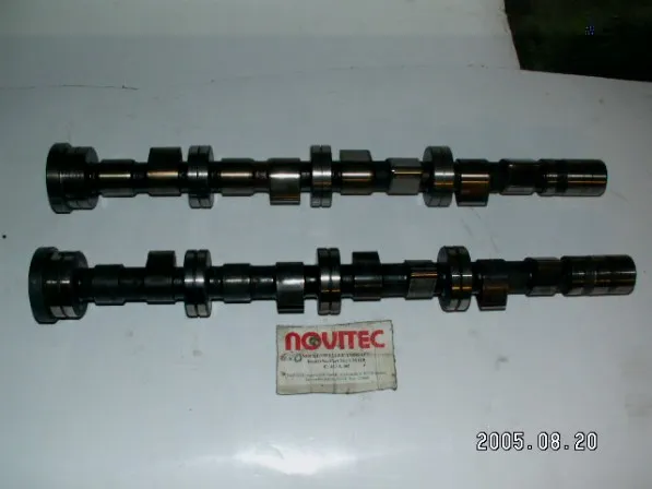

    Hab gerade die heiße Information gekriegt das die 75er MPI Nocke die Nocke gewesen sein soll die Novitec damals verkauft haben soll?
    Wer weiß da was? :))

    Da keiner was schreibt denke ich mal ihr wollt euch eure Preise für die Novitecwellen nicht kaputt machen, gell? :D :D :D :D ;)

    das thema haben wir doch auch im alten forun oder? habe keine nockenwelle zum vergleich. meine aber auch sowas - oder sowas ähnliches gehört zu haben!

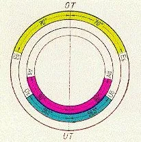

    hi acki die die zeit punkte werden als schliesspunkte und offnungspunkte der ventile in grad kurbelwinkel angegeben!
    zb Eö 20 grad vor Ot
    Es 42 grad nach Ut
    zum besseren verständnis wäre ein steurdiaagramm von vorteil ich suche mal eins !
    es gibt einen überblick auf die steurwinkel ser ventile und der überschneidung!
    Aufgabe
    Das Steuerdiagramm zeigt, wann die Einlass- und Auslassventile in Grad Kurbelwinkel jeweils öffnen und schließen.
    Funktion
    Am Steuerdiagramm kann man deutlich die Motorcharakteristik erkennen. Bei einem Motor, der bei relativ geringer Drehzahl sein höchstes Drehmoment und seine höchste Leistung erreicht, liegen die Punkte Eö (Einlass öffnet), Es (Einlass schließt), Aö (Auslass öffnet) und As (Auslass schließt) nahe beim oberen (OT) bzw. unteren Totpunkt (UT):
    Ottomotor Dieselmotor
    Eö max. 40° v. OT max. 30° v. OT
    Es max. 60° n. UT max. 60° n. UT
    Aö max. 60° v. UT max. 30° v. UT
    As max. 40° n. OT max. 30° n. OT
    Bei sehr sportlichen Motoren oder gar Rennmotoren sind sie jeweils weiter entfernt. Die Ventile sind länger geöffnet, die Ventilüberschneidung zwischen Eö und As ist größer. Moderne Motoren haben Nockenwellen-Verstellung. Hier lassen sich nur Bereiche für Eö, Es, Aö und As angeben. Das Steuerdiagramm verliert an Bedeutung
    da habe eins gefunden wie gesagt bezogen auf die kurbelwelle!
