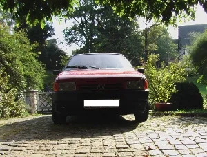

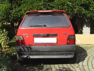

  • Hallo alle zusammen,
    Ich wollte mal mein Projekt vorstellen:
    Auto: FIAT UNO MKII, Baujahr 1991, 1.0 i.e (45PS, Benzin), Dreitürer mit dunkelbrauner Innenausstattung

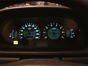

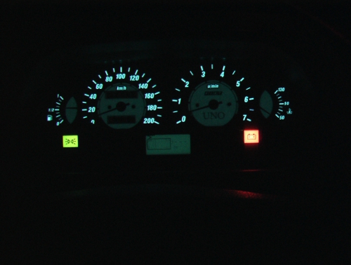

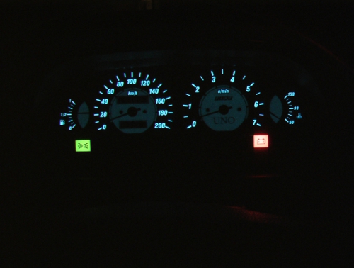

    - Plasma- Tachoscheiben nach eigenem Entwurf von K-TEC

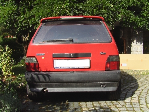

    - MS- Design Heckspoiler

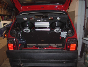

    - hinten 3-Wege-System mit 2x 30cm Visaton W300S Woofern an Blaupunkt MPA3 (400Watt Sinus) Endstufe

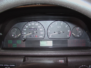

    - SX- Tacho
    - "richtigen" Kühlwasser- Temp.- Sensor (original ist ja nur ein Schalter verbaut, geändert für SX- Tacho)

    - "Antennenband"- Einparkhilfe in hinterem Stoßfänger

    Dann werd ich noch ein paar Bilder anhängen, damit Ihr mal mein Schätzchen seht (das Moritzburgbild in der Gallerie ist i.Ü. keine Fotomontage, sondern echt!)

    ach und wie haste das mit dem tacho hin bekomm das wäre ja genau das richtige fürn turbo tacho damit das schön hell beleuchtit isch :)

    PS: Wenn ihr mal in die Bildergallerie der Plasmatachos bei K-TEC reinschaut, dann ist dort auch noch ein anderes Bild von meinem. Man kann sich dann nat. die Beleuchtung des Tachos sparen, muss aber einen Inverter (kleiner Würfel, ca. 3x3x3 cm) montieren. Ich hätte nat. das FIAT- Logo gern in blau gehabt, aber die Kombination blau in grün geht bei der Technik leider nicht.
