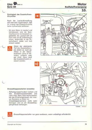

  • Den Drosselklappenschalter kontrolliert man so: Bei geschlossener Drosselklappe Durchgang zwischen Anschluß 18 und 2 und bei geöffneter DK zwischen 18 und 3. Die Nummern stehen da wo der Stecker draufkommt drauf.
  • So und wo findet man diese Anschlüsse? :D :D :D
    Jungs, beim 1.4er Turbo ist auf einer Seite die Schubabschaltung und auf der anderen die Volllastanreicherung, will jetzt nix mehr vom 1.3er Turbo lesen ;)
    So hier siehst du rechts an der Welle der Drosselklappe einen Schalter und dann siehst du links an der Feder die die Drosselklappe wie zu gehen lässt einen Schalter (von dem hängt ein Kabel über die Drosselklappe).
    Ich kann dir jedoch nicht sagen welcher wofür ist :D
  • habe soeben das ganze nochmal genauer angeschaut. Der gaszug ist in ordnug nicht zu lug und nicht zu straff. Der schalter macht klick das hab ich jetz ganz genau gehört und zum schluss habe ich die kontakte gemessen bei geschl. DK 18-2keinen durchgang(das ist demfal schlecht)und bei geöffneter DK 18-3 hatte ich durchgang. werde mir jetzt mal so ein anderes teil organisieren und dann wider schauen.Ich bin zuversichtlich. Heisst das jetzt das die schubabschaltung nicht funktioniert?
  • Du brauchst kein anderes Teil besorgen, du kannst den Schalter auf der Fahrerseite verdrehen.
    Normal hast du einmal Durchgang wenn die Klappe zu ist und einmal Durchgang wenn diese Offen ist.
  • Der Drosselklappenschalter ist das selbe wie beim 1,3er. Der Schalter auf der linken Seite ist für die Zündung damit der im Stand besser läuft. Die erste Serie der 1,4er hatte den noch nicht.

    Also der Schalter auf der Fahrerseite, der hat Durchgang, so nun machst du die 2 Schräubchen los und verdrehst ihn und dann wirst du irgendwann ein leises klicken hören... oh Wunder! Nun Festschrauben. Nun sollte der Schalter einmal Klick wenn die Klappe auf geht bzw. kurz bevor sie zu ist.
  • nein nicht der schalter der klick macht ist das problem der ist voll in ordnung und er macht klick beim gas geben und sobald es wieder zurückkommt.auch kontakt ist gut hab ihn ausgemessen.ich hoffe du sprichst jetzt von dem der auf dem bild auf der linken seite ist der mit dem schwarzen kabel.
    aber so wie ich das sehe ist das problem wie predator geschrieben hat bei der drosselklappen regelung auf dem bild auf der rechten seite das etwas grössere scharze ding.da ha ich bei geschlossener DK zwischen klemme 18-2 keinen durchgang.und ich denke das ist das problem oder nicht?

  • den schalter meinte ich auch
    ich hab oben geschrieben das es 2 mal klick machen muss einemal rechts und einemal links
