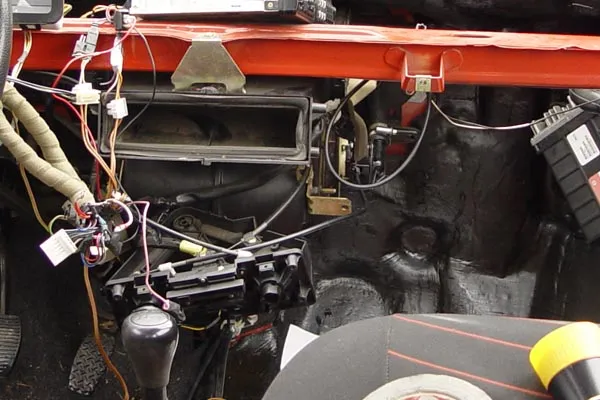

wegen der lüftung... also das sind zwei verschiedene teile. direkt hiner den "sinnlosen" zwei lüftungsgittern, geht ein kannal (dieser auf dem foto (oben) zu sehender schwarzer viereckiger rahmen bis ganz hinter zum Wärmetauscher, und darunter (hinter den heizungsreglern sind die plastikkanäle für die fußraumheizung, hab mal versucht, dass in nem bild festzuhalten...
fiat-uno-ig.de/attachment/1148/
1 = der obere lüftungskanal (von unten)
2 = heizungsregler mit boutenzügen
3 = luftkanäle für fußraumheizung
4 = wärmetauscher (oder zumindest teile davon

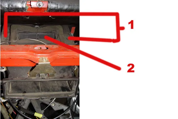

also, ich hab nochmal ein paar fotos mitgebracht...
zu erst mal ein blick von oben...
1 = zwei kanäle, aus denen nur kalte luft (von vorn) raus kommt.
2 = da ist die warme luft drin. ein vertikaler kanal, der zum einen nach oben ins amaturenbrett (die öffnung die man hier sieht) und zum anderen zu den füßen geht.

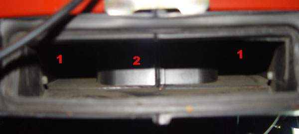

wenn du also in den lüftungskanal von vorn reichschaust, siehst du das:
1 und 2 wie oben...
du könntest also zum beispiel auch da wo die 2 (im zweiten foto) ist ein loch rein schneiten und die beiden kanäle (1) zustopfen... dann hättest du warme luft in dem mittleren kanal...

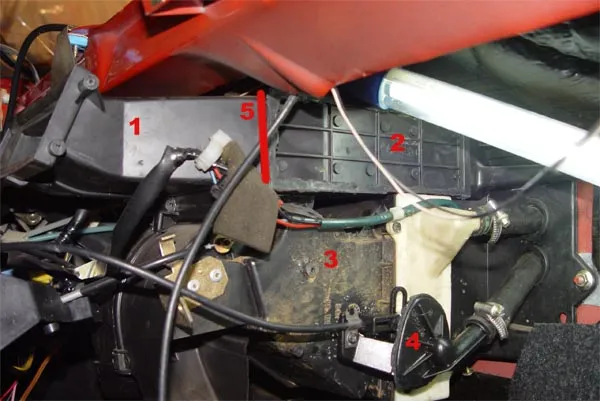

mal der ganze lüftungsspaß im überblick:
1 = der teil des lüftungskanals, in den man etwas hinein bauen könnte, oder den man wegnehmen (absägen) könnte... man muss allerdings die beiden kanäle (1) (siehe fotos oben) ordentlich zustopfen, sonnst zieht es wie n orkan und fängt an zu pfeifen... :tongue:
2 = hinterer teil der lüftungskanäle, wobei links und rechts je ein "kalter kanal" lang läuft und in der mitte ein vertikaler (wie oben beschrieben...
3 = kanal für warme luft im fußraum
4 = dieses kleine stück plaste heißt "heizungshahn" und kostet unglaubliche 42,70 EUR
5 = da könntest du den kanal abtrennen und dann abdichten, damit hättest du reichlich platz hinter der mittelkonsole.
du kannst natürlich auch direkt in den kanal was reinbauen, haste aber halt weniger platz und der hat auch nen leichten knick ...

auf dem bild sieht es zwar nicht so aus aber sind die beiden äußeren lüftungskanäle und die in der mittelkonsole eigentlich miteinander verbunden?! so dass wenn man in den kanal mit warmer luft en loch schneidet...die luft dann auch zu den äußeren kommt! und wenn di luft aus mehreren öffnungen raus kann hätte se dann auch weniger ,,druck'' oder nicht?
also die beiden äußeren und der innere vertikale sind natürlich nicht direkt verbunden, sonst ginge das ja nicht mit war und kalt und so...
wenn man aber in den warmluftkanal n loch schneidet, dann sind sie ja "verbunden" und wenn man dann die kanäle mit der kaltluft weiter hinten zumacht, dann kommt aus dem letzten stück des eigentlichen kaltluftkanals warme luft....
recht hast du mit dem druck. wenn dann das loch auf dauer (unverschließbar) in dem vertikalen kanal ist, sinkt natürlich auch der druck mit dem die luft da und anderswo raus bläst
