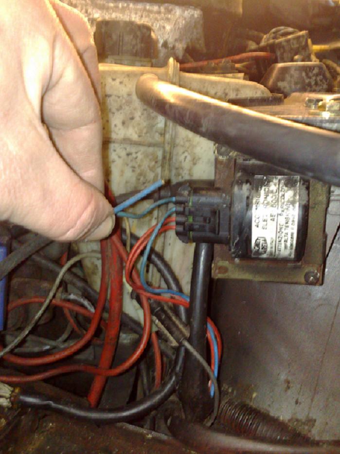

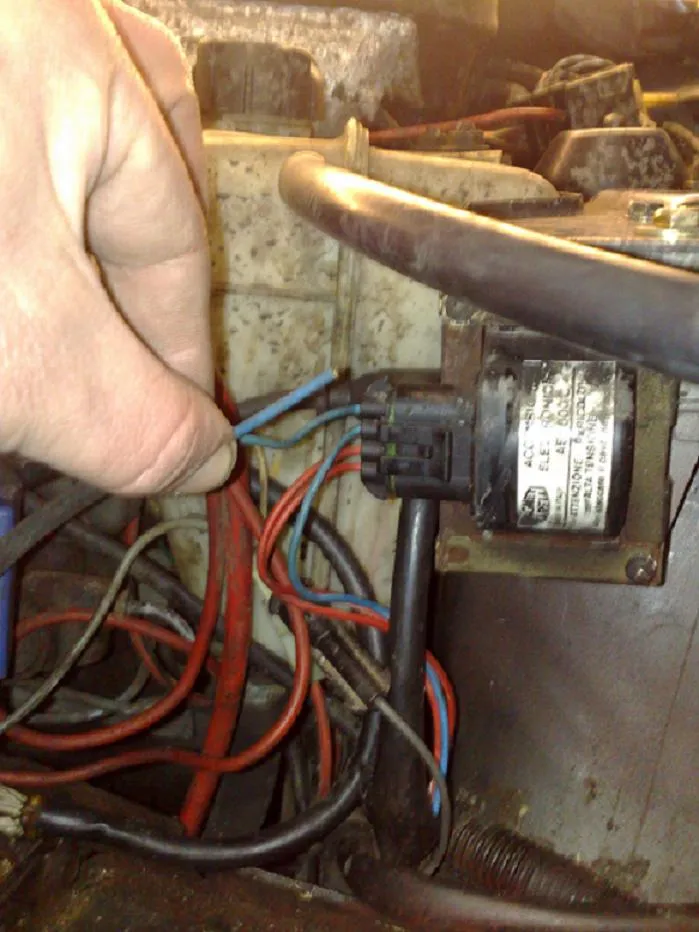

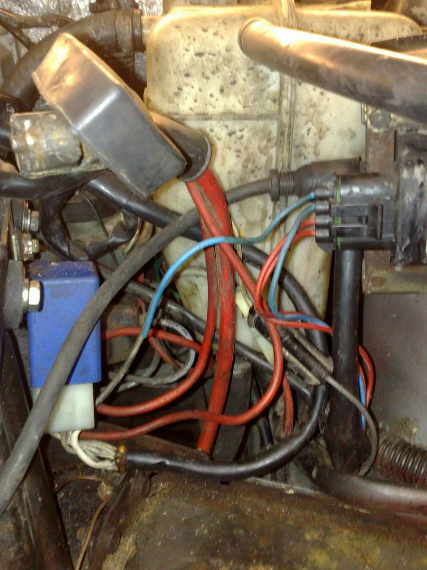

An de Zündspule ist auch das oberste blaue Kabel ab,ist das normal???

Blaues Kabel?! Zündkabel? Egal was, normal ist es nicht. Mach ein Bild.

Ach ja man sieht auf dem Bild nicht wirklich woher das blaue Kabel kommt, an der Zündspule selbst stimmt aber alles, da sind zwei Himmelblaue und zwei rote Kabel dran.
