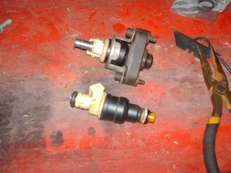

  • @Ragmann toller Link zu Ebay, aber welche Informationen haben wir dadurch erhalten? Tuning Düsen, ja ne ist klar ;)
    Soweit ich weiß, müssten die Punto GT Düsen vom Format her denen vom Turbo Racing gleich sein. Es sind Bosch Steckdüsen, also ohne Schlauchanschluss und unten andere Dichtungsaufnahme. Oben kann man das Plastik wegschneiden, so dass dann ein Schlauch drauf passt. Unten kann man das zu lange Stück raus schneiden, dann passt die Düse auch in den 1.3er Düsenhalter. Der Metallhalter passt 1zu1 auf die GT Düsen, also wenn er auf die 1.4er Düsen nicht passt, sind die wohl doch etwas anders.
    Hier mal ein Bild von bearbeiteten GT Düsen an der 1.3er Leiste:
