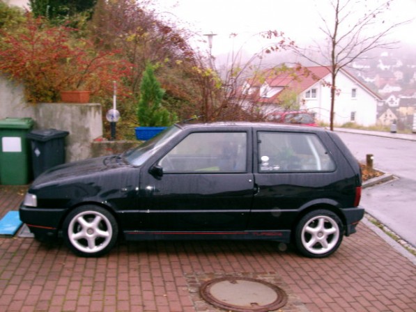

Ich habe auf meine UNO von Rial die VIPER E605 Felgen
 drauf. Habe dazu 195/45 R15 Bereifung. des sind 6Jx15H2
die sind zuläsig von 32-55kw.
Sehen auch nit schlecht aus
