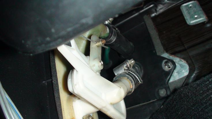

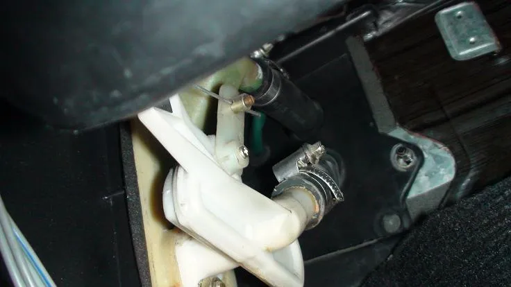

Zwischen den Schläuchen gehen Kabel rein. Sitzt DAHINTER etwa erst der Motor?? Sieht so aus. Nachdem ich nun etwas mehr Zeit in meinen Fußräumen verbracht habe, bin ich wohl doch fündig geworden Kabelmässig... Werde weiter berichten.Und es wäre ja nicht mein Uno, wenn ich heute nicht ein neues Elektrik-Problem entdeckt hätte.

Deine " Kabel" sind die Züge das Heizungsventils.Dreh mal Wärmeregelknopf, dann siehst Du das. Hinter dem Heizungsventil sitzt der Wärmetauscher. Der eigentliche
Elektromotor ist quasi im Wasserfangkasten. Der Y Stecker sitzt oben an der Spritzwand und die andere Seite ist mit dem Schiebe-Regler
an der Konsole verbunden.Die dritte mit dem Sicherungskasten. -
Sorry, etwas unglücklich fotografiert. Ich meine natürlich nicht den Bowdenzug im Vordergrund, sondern das Blaue im Hintergrund.
Da blaue " Kabel" wird die Ummantelung das Kabelstrangs zum Gebläse-Motor sein.
