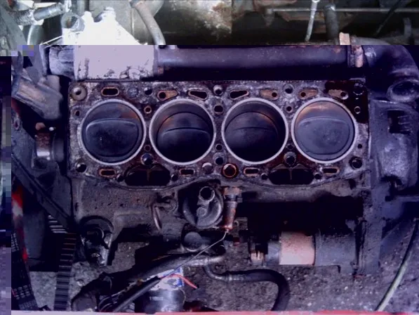

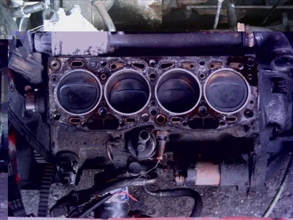

  • Naja ich hab Kopfdichtungen für die Turbo's daliegen.
    Bei den Racing Dichtungen steht der GT auch mit oben :)
    Die 1.4er Dichtung soll sogar auch beim 1.3er passen, jedoch die vom 1.3er nicht beim 1.4er.
    1.3er Dichtung:
    1.4er Dichtung:
    Laut meinen Katalog den ich benutze. Unterschied ist rechts oben der Wasserkanal beim 1.4er. Den hat der 1.3er wohl nicht. Was weiß ich. Werd die Sache genau analysieren wenn ich den 1.4er mal offen habe.
    Hier nen 1.3er den ich "frisch" aufgemacht hatte vor ner Weile:
