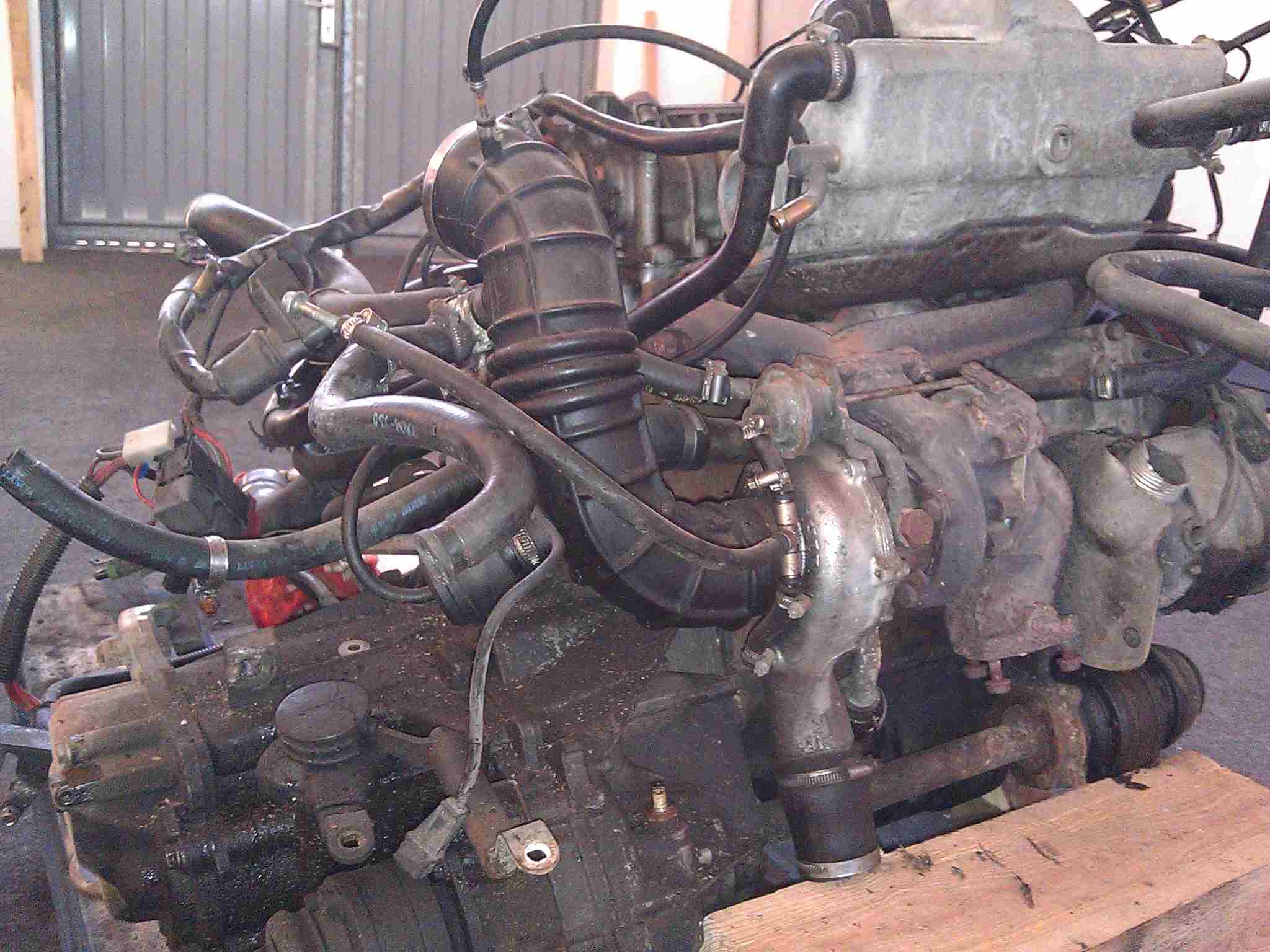

    geschafft hier ist das gute stück, an dem schon rumgeschraubt wurde, siehe wieder verschlossenes T-Stück... scheint aber schon ne weile wieder "zu" zu sein. Nachdem die Karosse verschrottet wurde widme ich mich dem Motor, hier wird denke ich als erstes der Turbo zum prüfen gehen mit hoher Wahrscheinlichkeit HIER, der ist bei mir fast direkt um die Ecke :thumbup:

    So genug gespamt für Heute, ich halte euch auf dem laufenden!
    aktuell muss ich nur noch die Bremsleitungen samt BKV ausbauen, dann kann er in den Schrott.
    Gruß Marcus
