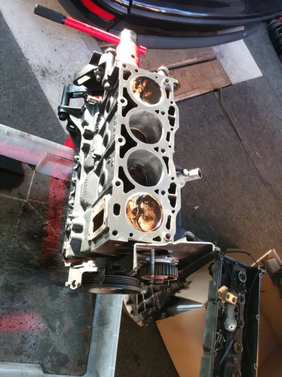

    Bitteschön :) musste die pics mal extern hochladen wegen der Größe. Reihenfolge ist 4-3-2-1
    alle Kolben:
    Bild 1
    Bild 2
    Bild 3
    Kolben 4
    Bild 5
    Bild 6
    Kolben 3
    Bild 7
    Bild 8
    Kolben 2
    Bild 9
    Bild 10
    Kolben 1
    Bild 11
    Bild 12
    Block + Zylinderkopf liegen schon im Kofferaum und gehen wenn ich es schaffe Heute zum Instandsetzer, mal schauen was der sagt.

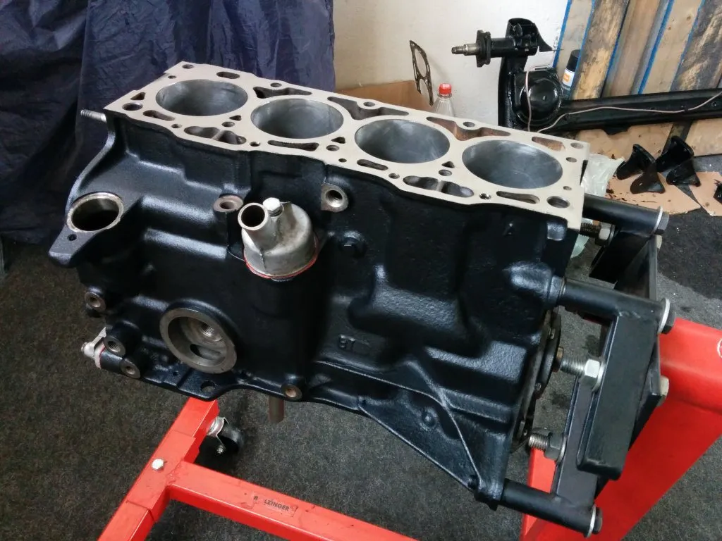

    hier ein kleiner Nachtrag, es hat sich seit meinem letzten Beitrag einiges getan! Wie immer, Bilder sagen mehr als Worte ;)

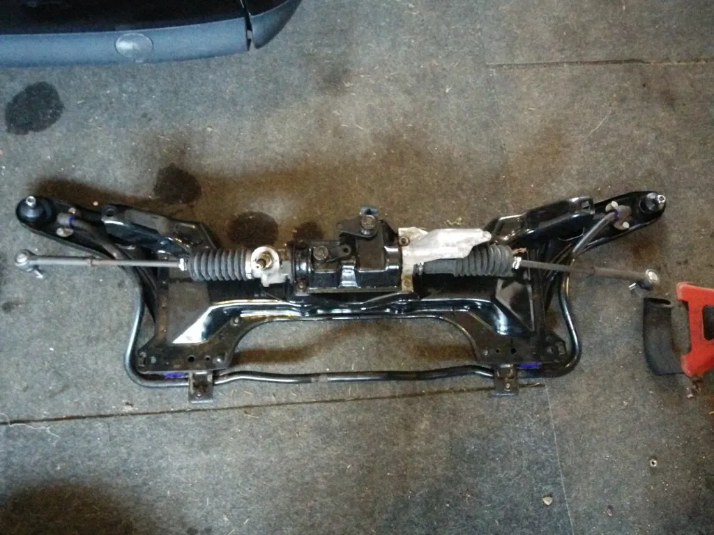

    Reihenfolge ist ein wenig durcheinander, ich werde dazu mal noch paar Sätze schreiben :)

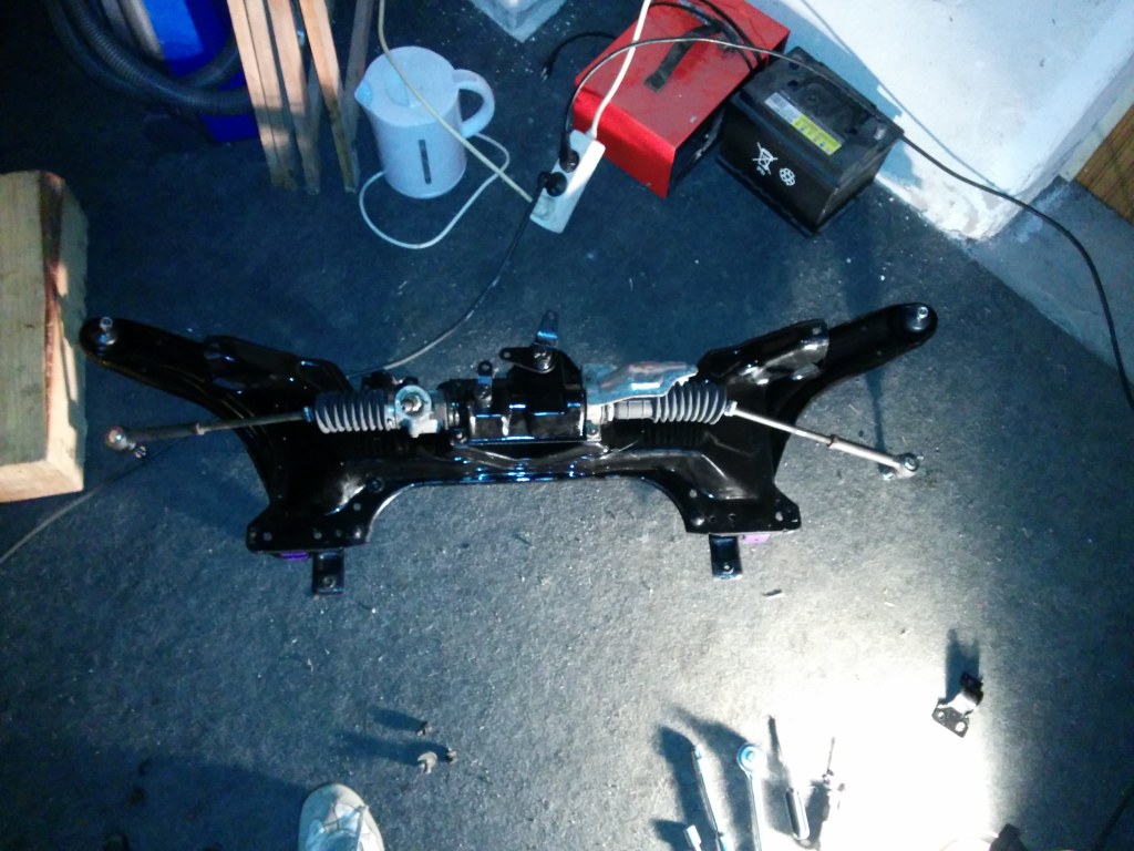

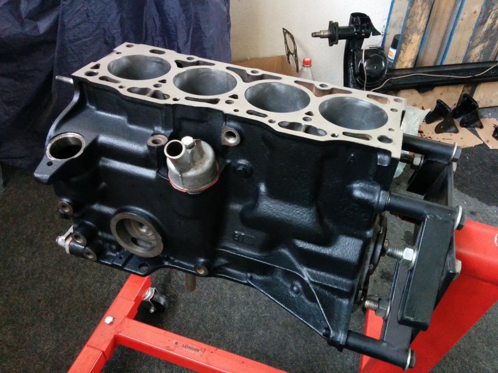

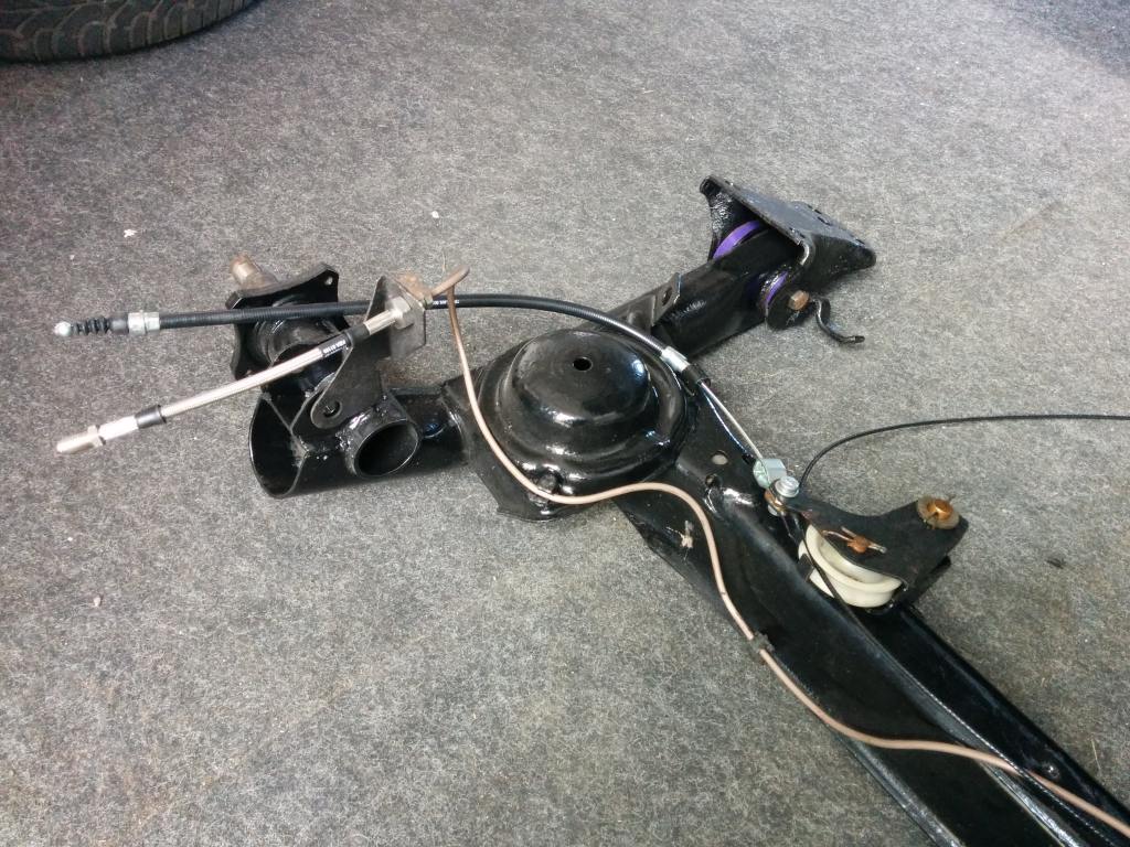

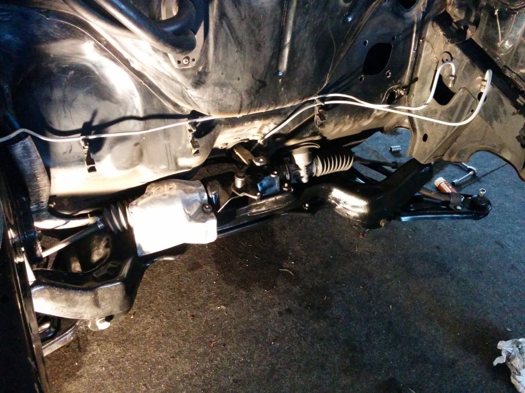

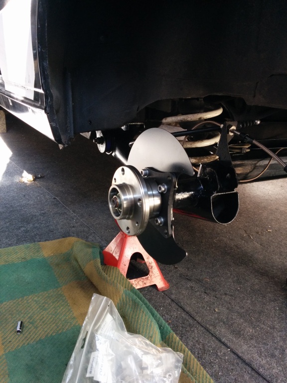

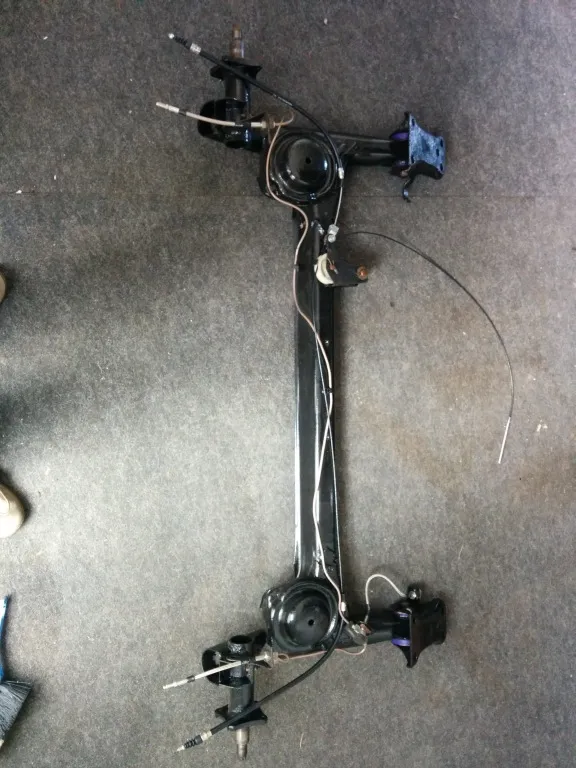

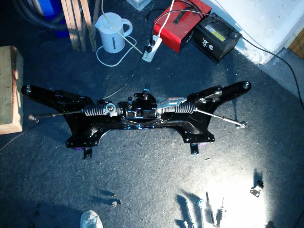

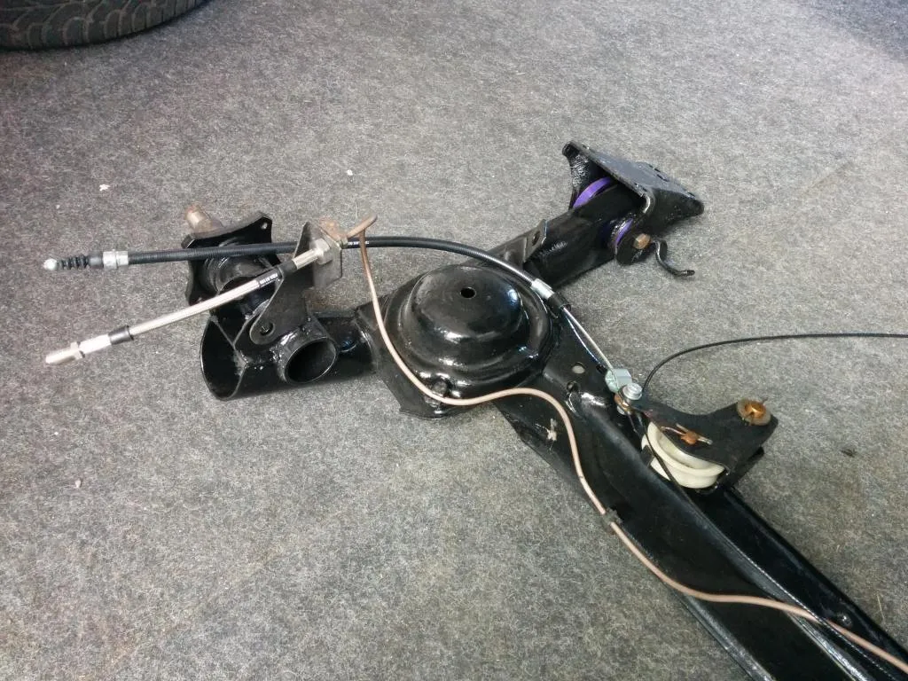

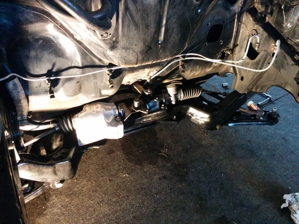

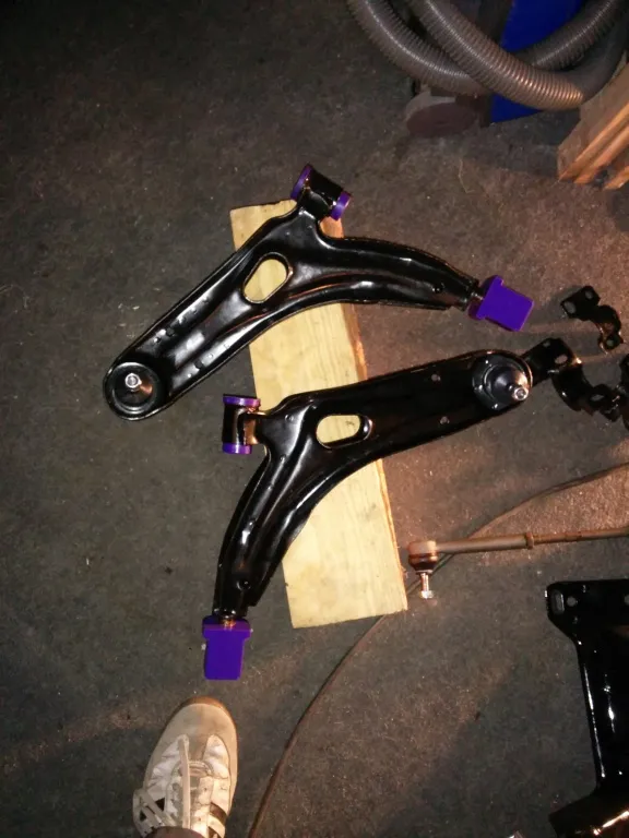

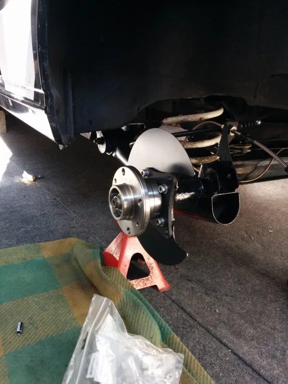

    Also gemacht wurden seit Januar 2014:
    -Motorblock überholt, Zylinderkopf war schrott -> Ersatzkopf besorgt
    -Kolben waren auch nicht mehr die besten -> Ersatzkolben besorgt
    -HA überholt (75er Achse umgebaut) mit Cunifer Bremsleitung, Stahlflex, PU Buchsen, neue Handbremsseile, Bremsenschutzblech vom Acki, neu gelackt (Chassilack OH vom Korrosionsschutzdepot - geiles zeug)
    -VA überholt, PU Buchsen komplett, neu gelackt, Lenkgetriebe gemacht, Schaltumlenkung gelackt/entrostet und neu geschmiert
    -Kabelbaum revidiert, Steckertüllen neu gemacht, Isolierungen ausgebessert
    Karosse:
    -1.5er Motor ausgebaut
    -kleinere Roststellen ausgebessert
    -Motorraum mit Brantho Korrux gepinselt (auch die Stellen die von Werk ab nicht lackiert waren)
    Motor:
    -neue Kolbenringe montiert
    -neue Pleuellager
    -neue Kurbelwellenlager
    -angefangen zu montieren, alles mit Dirko HT abgedichtet
    diverse Teile besorgt wie:
    -Fahrwerk
    -Felgen/Reifen
    viele Kleinarbeiten:
    -Einspritzventile im Ultraschallbad gereinigt
    -Kleinteile/Halter entrostet und lackiert
    Hab sicherlich was vergessen, falls es mir einfallen sollte reiche ich es nach  8)
    Gruß Marcus

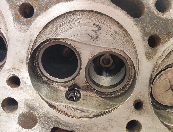

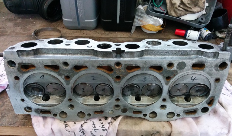

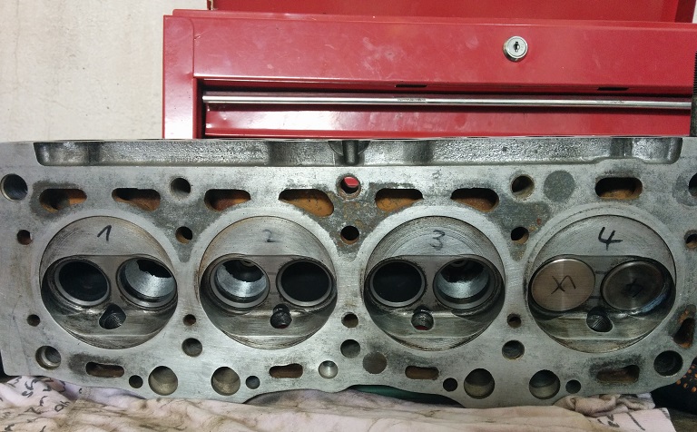

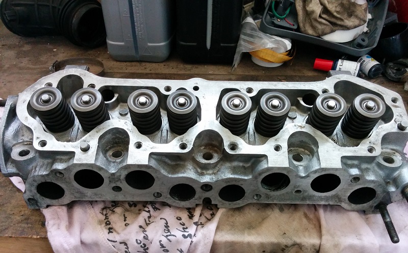

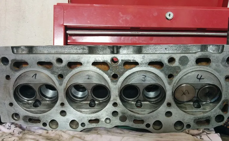

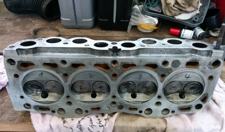

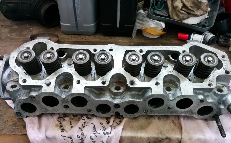

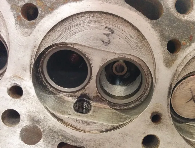

    Mein Austauschzylinderkopf ist nun auch wieder soweit, gemacht wurden:
    neue Schaftdichtungen
    Ventile gereinigt und ein wenig geglättet, polieren hab ich mir gespart...
    schön per Hand Ventile eingeschliffen
    In den Einlasskanälen wurde jeweils die Kante die bei mir 2mm Dick war mit einm Wolfram-Karbid Fräser abgetragen und der umgebung angepasst.
    Kein Hochglanz ZK, aber das muss er auch nicht.
    Weiter gehts :
    Danke nochmal an Thomas (ichbins) der mit beim Einpressen der Ventile tatkräftig geholfen hat :o)
    Zwischenzeitlich wurden noch viele Teile besorgt.
    Gruß Marcus

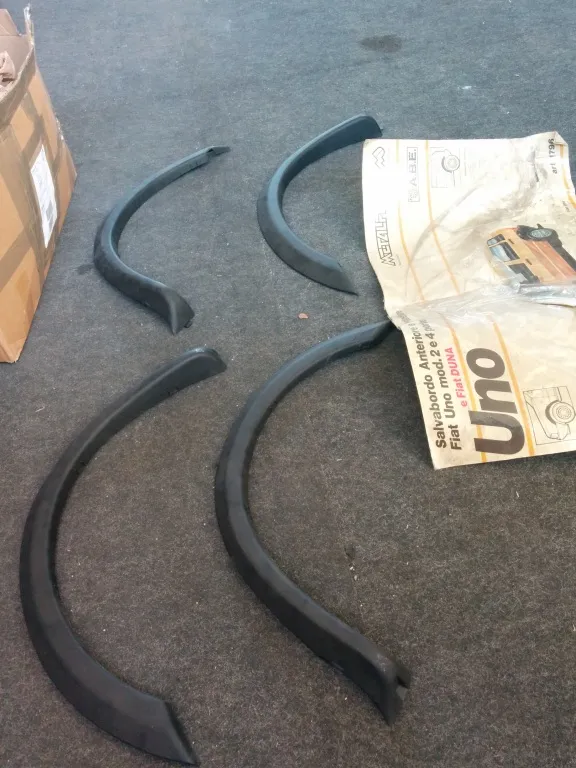

    • 4. September 2015 um 11:38
    • #78

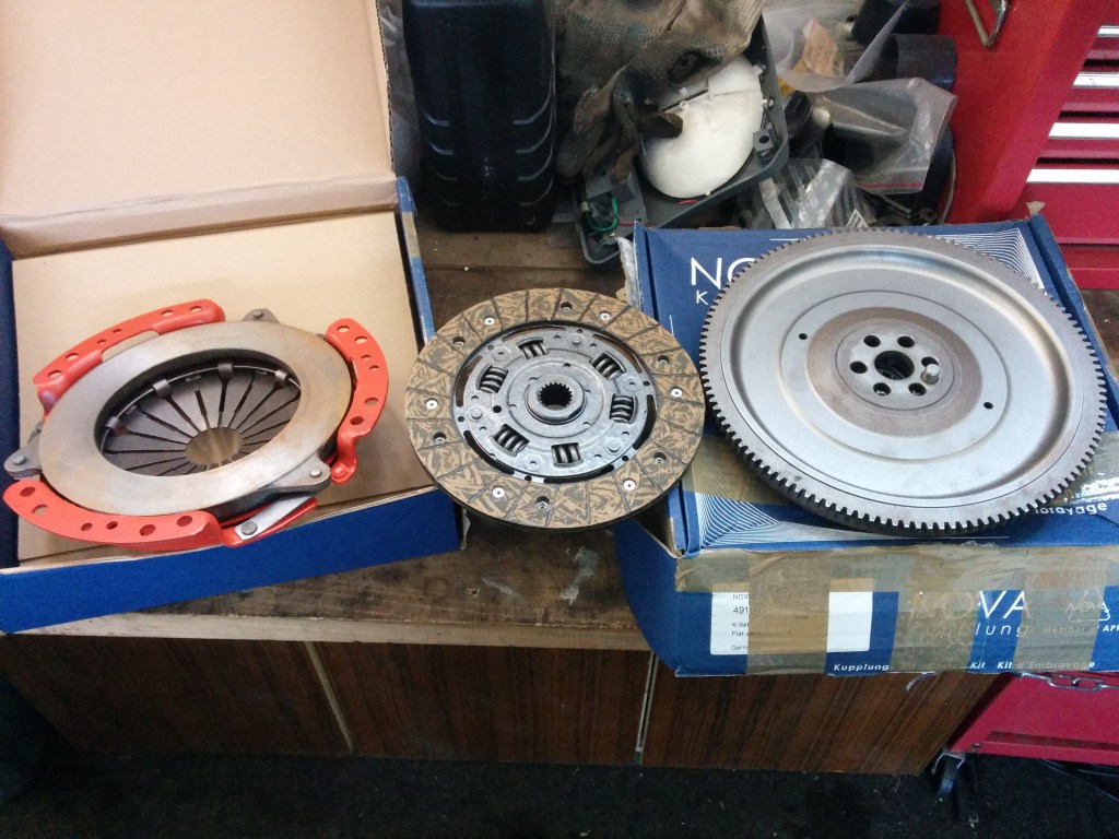

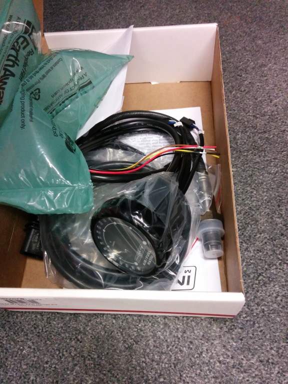

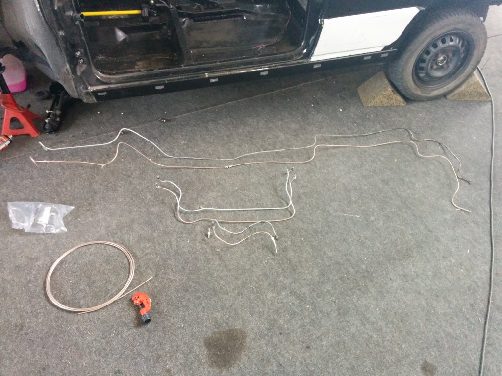

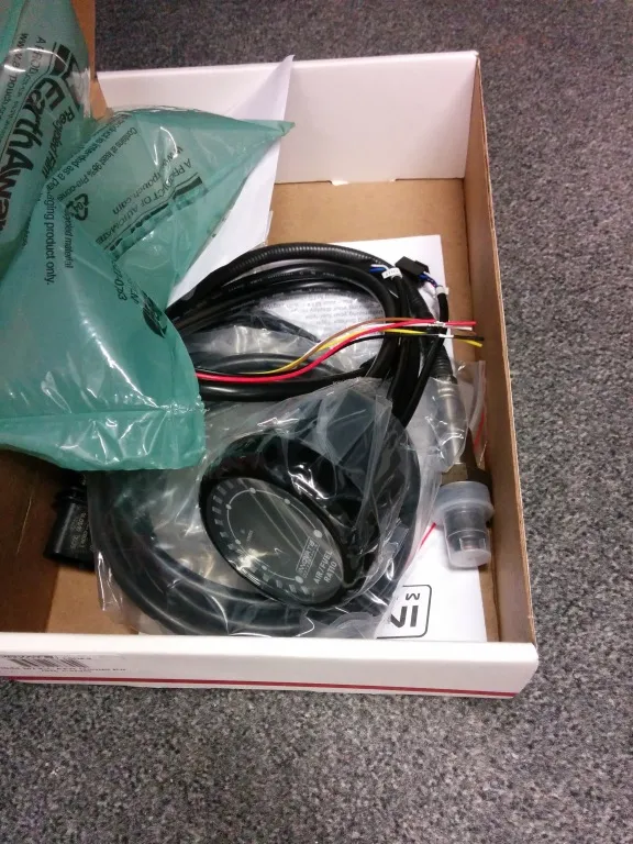

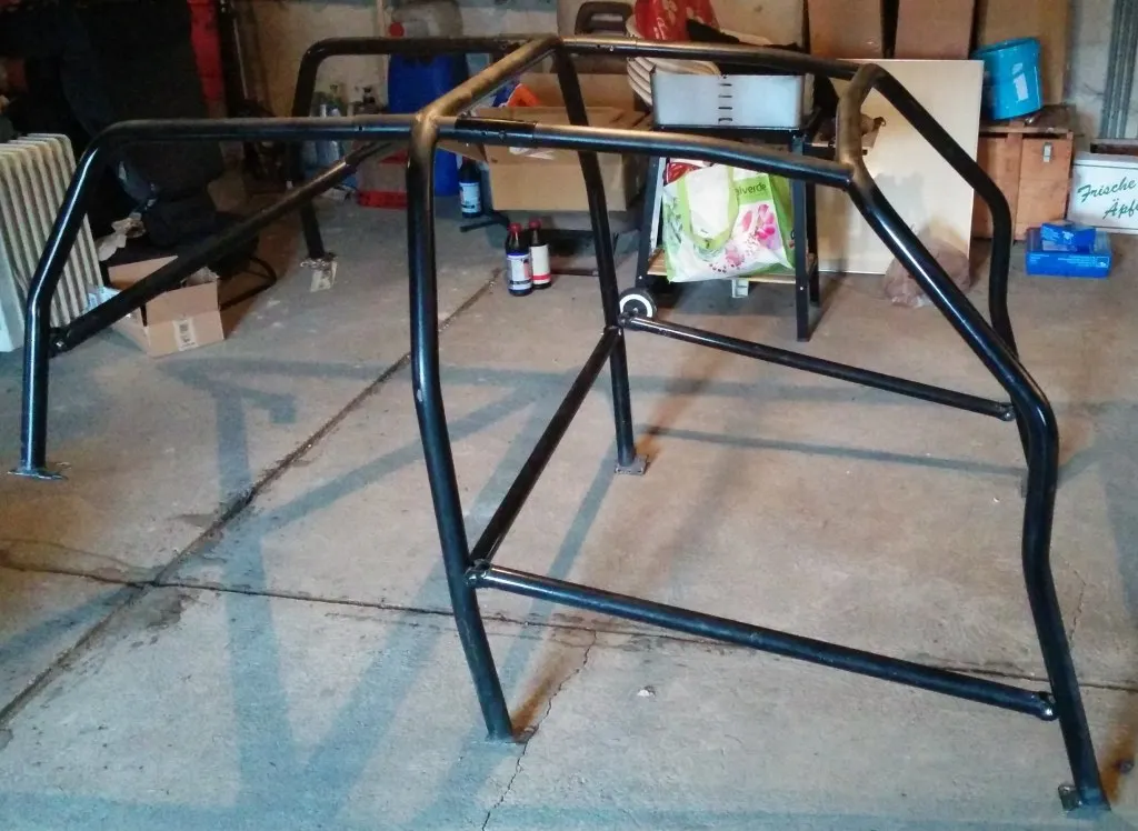

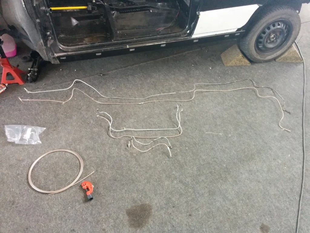

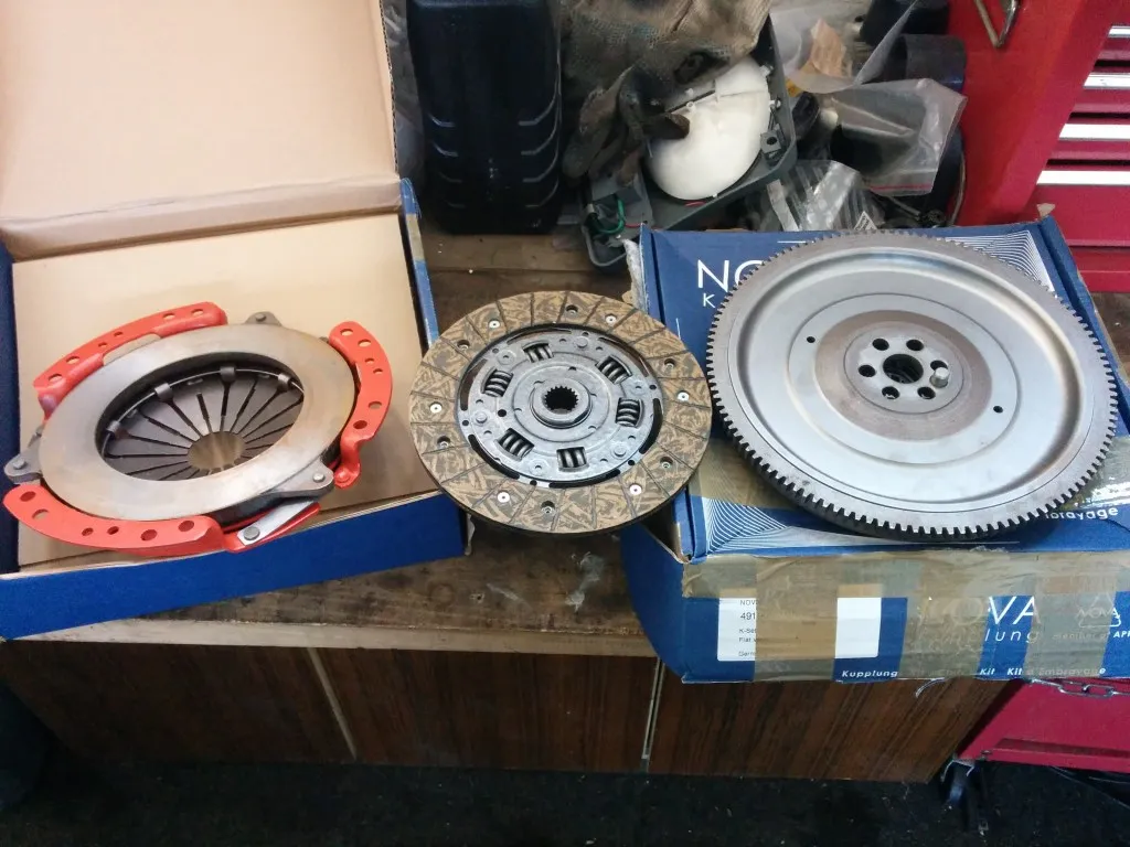

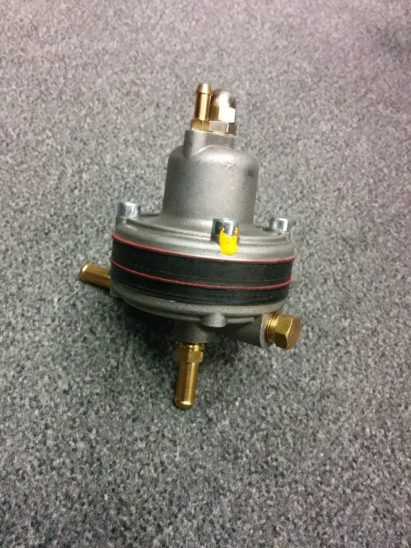

    • Metalplast Kotflügelverbreiterungssatz, hat mir gefallen - kannte ich bisher auch nicht, was natürlich nichts heißen muss
    • Innovate MTX-L mit Bosch LSU 4.9
    • Kupplungssatz von Cool-Daddy -> DANKE NOCHMAL!
    • Käfig mit Flankenschutz, Kreuz und H-Strebe
    • neue Bremsleitungen vorbereitet
    die Einkaufsliste wird immer kürzer :)

    Hab mir gerade mal die Pics vom Kopf angeschaut... Der wird aber noch geplant oder? Selbst wenn der gerade ist find ich hat der ganz schön viel "lochfrass" vom Kühlmittel.
  • gnorkill
    Semi-Profi Schrauber
    • 9. Oktober 2015 um 16:59
    • #80
    Hi Holger, ja den Einwand zu meinem Kopf kenn ich, hatte den mit beim Motorinstandsetzer, die meinten es wäre nicht unbedingt nötig, da alle relevanten Dichtflächen IO wären. Kann es ja halten wie beim Arzt und nochmal ne Zweite Meinung einholen :)

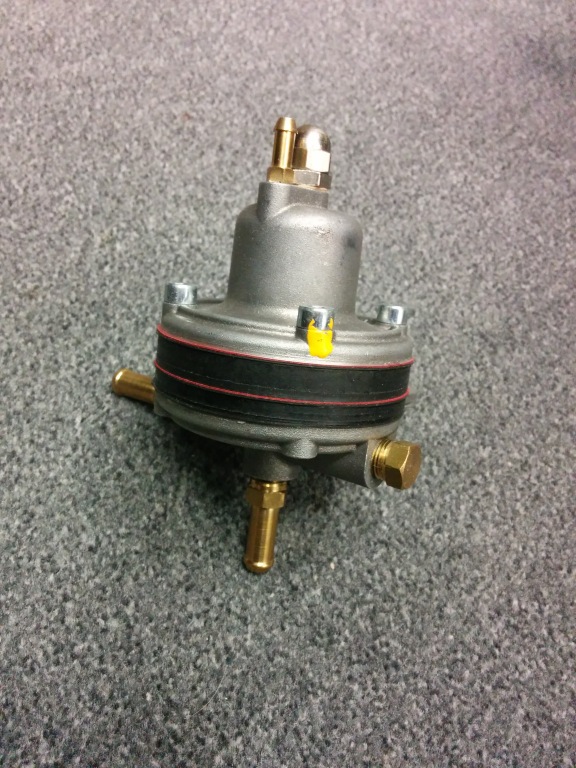

    Einkaufstour ging weiter:
    • Schalensitze besorgt
    • Malpassi BDR
    • Originale Walbro 255L Pumpe - keine Chinapumpe
    • Forge BOV geschlossen
    • viele Kleinteile

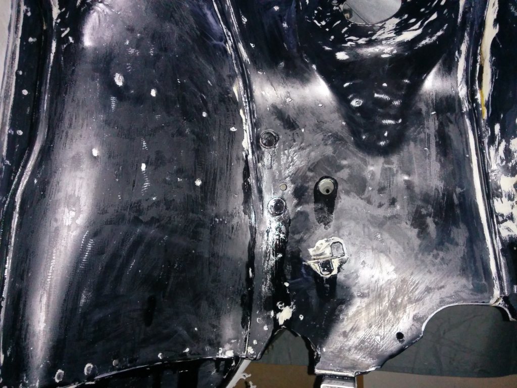

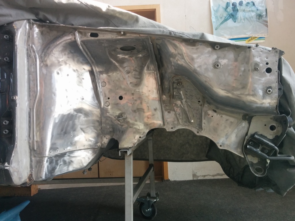

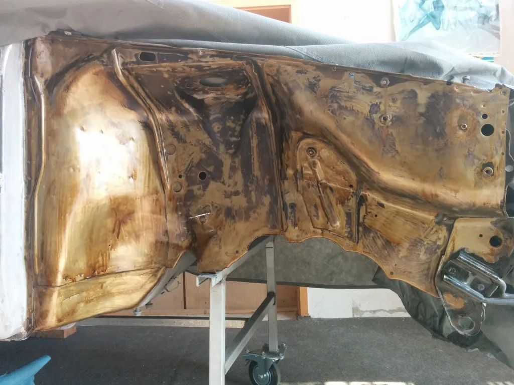

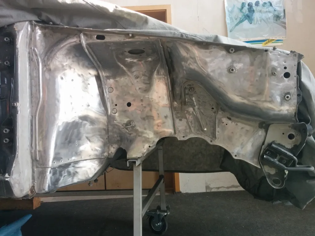

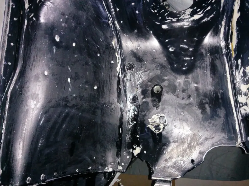

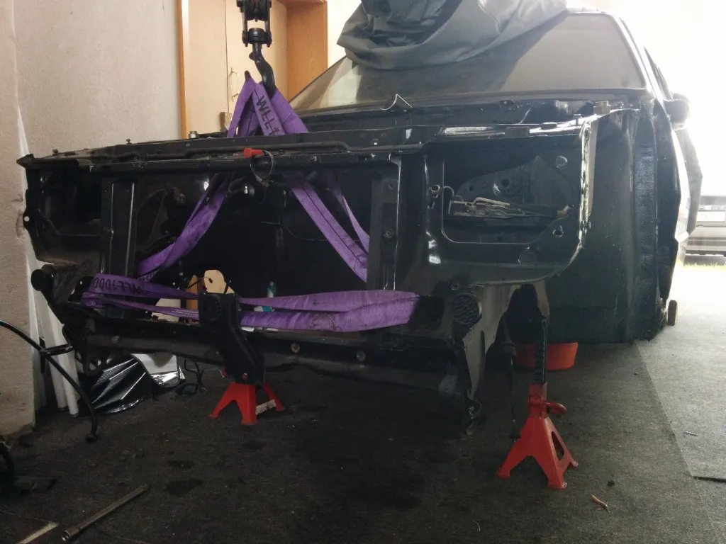

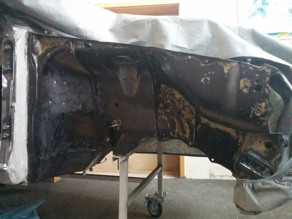

    Seit ein paar Wochen steht der UNO nun ca. 70cm erhöht auf einem schnell zusammengebrutzelten Rahmen mit Rollen, damit er ohne seine Eigenen Achsen besser gewendet werden kann. Das arbeiten macht sich so auch an und unter der Karosse besser :)
    Hab angefangen den alten PVC UBS abzuschleifen und ne Menge Dreck zu produzieren. Aktuell hab ich Das Radhaus Beifahrerseite fast fertig. 1/4 des Unterbodens und des Hecks hab ich auch schon vom alten UBS entfernt. Vorgegangen bin ich wiefolgt:
    • UBS runter mit Flex + gezopfter Drahtbürste (vorsichtig das nach möglichkeit die Werksgrundierung noch drauf bleibt)
    • mit ner SVS Scheibe grundierung und roststellen geschliffen
    • alles mit FERTAN behandelt und 3 Tage stehen lassen - auf den Bildern kann schön die Reaktion des Metalls mit FERTAN beobachtet werden
    • danach abwaschen, trocknen lassen und alle Falze schön mit OWATROL ÖL versiegeln
    • Heute gehts weiter mit der ersten Rostschutzgrundierung, dazu nehme ich BRANTHO KORRUX Nitrofest
    Wenn alle Radhäuser inklusive Unterboden ihre erste Schicht Nitrofest haben werde ich mit mehreren Schichten BRANTHO KORRUX 3in1 abschließen. So aktuell der Plan. Aktuell kommen immer mehr Falzroststellen am Unterboden zum Vorschein die das vorhaben Karosse in die länge ziehen. Die letzte Schlacht ist hier noch nicht ausgefochten! :)
    Es bleibt spannend und geht langsam aber sicher vorwärts!
    Marcus
