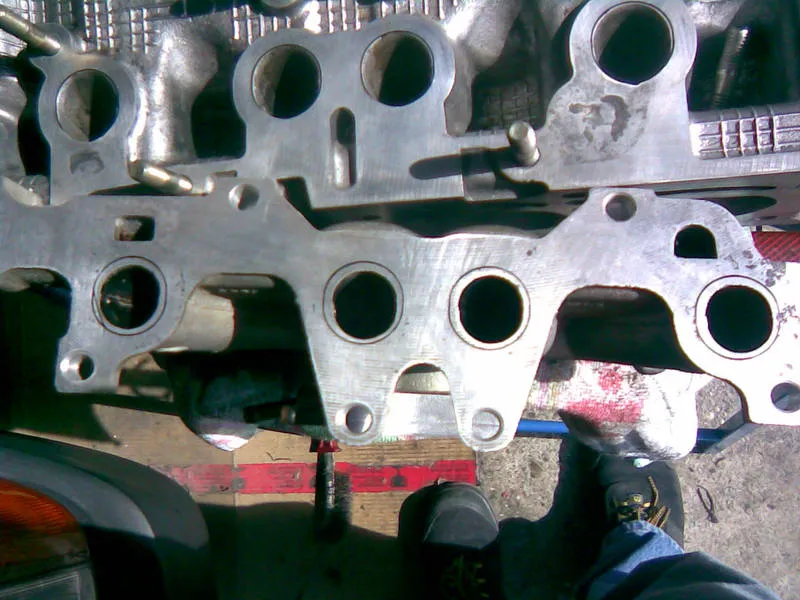

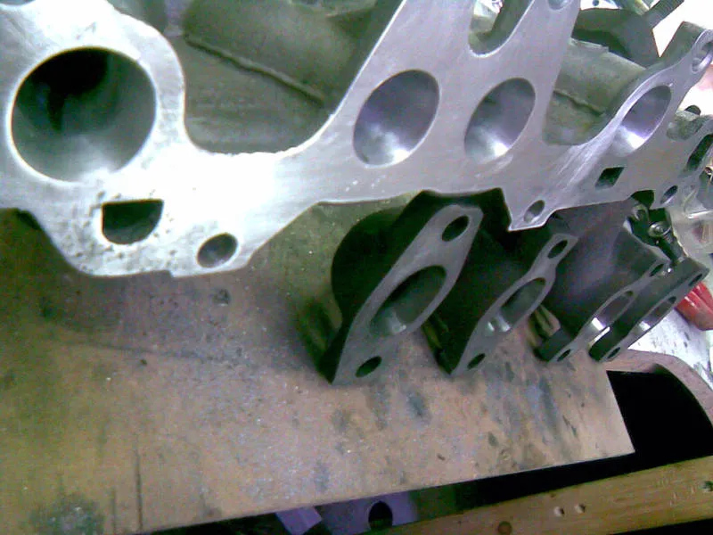

    Wenn Dir das noch immer nicht genug is, kannst mal damit anfangen die Übergänge der Saugbrücke und Auspuffkrümmer an den Zylinderkopf anzupassen.

    Ich hab die Serienteile bei meinem kleinen 1.0 bearbeitet und als Dankeschön hab ich jetzt einen einwandfreien Motorlauf und das Ansprechverhalten ist jetzt schärfer.
    Hab dir mal zwei Bilder rausgesucht, als beispiel wie man die krümmer optimieren könnte.
    Gruss Ark
