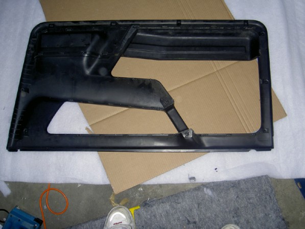

Gibt es irgendeine alternative wie man die verkleidung ohne die klammern befestigen kann???
Hat das jemand schon mal überzogen??

mit den clips meinst du die verkleidung die an der tür selber befestigt wird... ich meine die verkleidung die aus stoff ist die habe mit einem ander stoff bekleidet und jetzt bringe ich sie nicht mehr ran.. es sind nicht gerade clips sonder wie gesagt wurde plastiknippel die fest an der verkleidung dran sind....

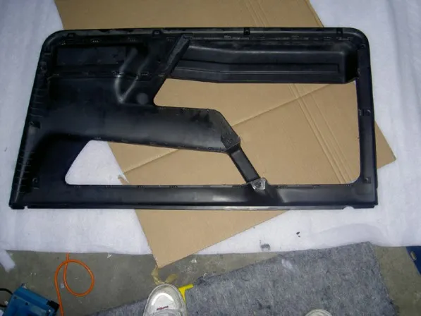

Habs schnell gefötelt...

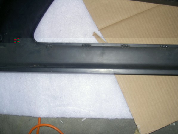

Die Befestigung der Stoffpappe an der Plastikverkleidung.
Entweder Klebstoff, Karosseriekleber o.ä. oder mit nem Lötkolben den Kunststoff heiß machen und "breitdrücken".

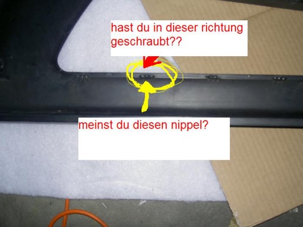

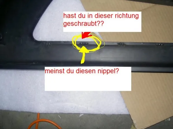

Hi ich habe kleine schrauben seitlich durchgejagt !
hält wunderbar.
wie seitlich??
sollte doch auf der anderen seite wieder raus kommen...
Ne kamm bei mir nicht raus habe wenn du die abdeckung vor dir hast und den stoff oder das holz drüber gezogen hast schrauben wagerecht in dei schwarzen nippel geschraubt.
