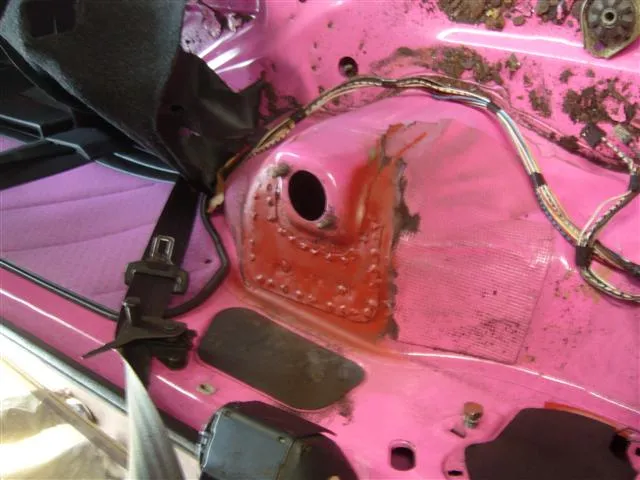

  • Stoßdämpferaufnahme = tragendes bauteil.
    vom TÜV ist da ausschließlich überlappend mit hefter oder lochpunktschweißung zulässig.
    durchgezogene schweißnähte an tragenden teilen sind unzulässig. stoß mit pilgerpunktung kann man an nichttragenden karrosserieflächen machen.
    hier ne samstag-früh-schnellschweißung-mittag-tüv reperatur (keine restauration)
    mehr ist eigentlich auch nie durchgerostet, also warum das ganze radhaus tauschen?
  • lustiges thema. da sind sich nicht mal die prüfer so richtig einig. unsere mfk würde mich bei dem abgebildeten gleich wieder heimschicken.
    wie gesagt ihr überschätzt die kraft die dort wirkt. beim ganzen radhaus hast du fast nen meter schweissnaht. das reisst du nicht einfach so weg. nich mal wenns verschliffen ist
    übrigens geiles rosa :D
