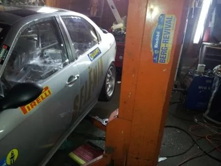

    • 13. März 2013 um 21:56
    • #8
    ist zwar kein uno, aber befestigung ist ja das gleiche. hab 3mm nieten genommen, das hält mehr als gut und sieht auch gar nicht so auffällig aus, hier auf dem foto wirkt es stärker wegen den lichtverhältnissen
    Bilder
      • 30,37 kB
      • 448 × 336
