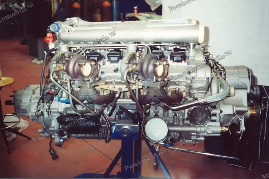

Habe mich mal schlau gemacht. Lader ist vom Bugatti EB 110.
Motor ist ein V12 mit 3.5 Liter Hubraum, je nach ausführung bis 611 PS, 650 nm bei 4200 u/min bei 1.2 bar ladedruck.
Der Motor hat 4 dieser Lader verbaut. Der kann nicht spät kommen!
Auf dem Bild kann man gut 2 der Lader erkennen.
Die Lader werden jeweils von 3 Zylinder gefüttert, also 875 ccm pro Lader.
Der Motor hat 2 verschieden Lader. 2 für untere Drehzahlbereich und 2 für den mittleren bis hohen bereich.

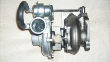

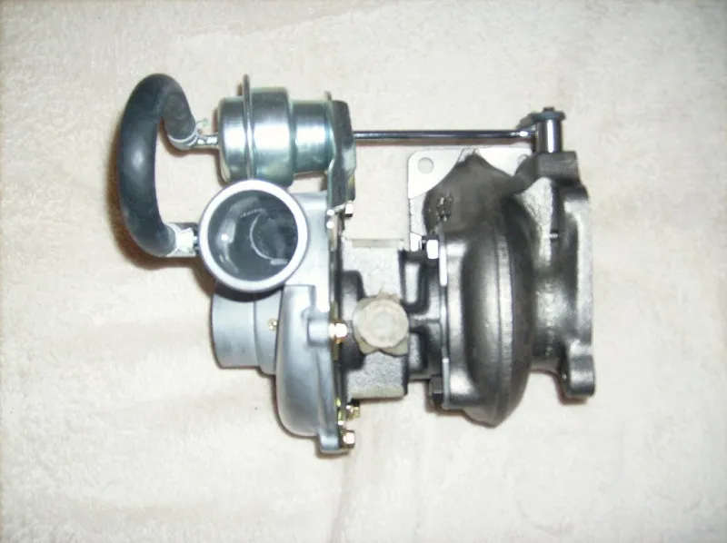

Das sind die Lader die Angeboten wurden.
Hier mal der Link über die Geschichte Bugatti EB 110 http://de.wikipedia.org/wiki/Bugatti_EB110Lader kommen mit Hermes, am 15 aufgegeben und leider noch nicht da. Also werde ich den Lader am Mittwoch nächste Woche erst einbauen können.

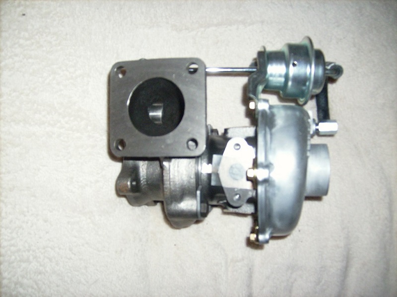

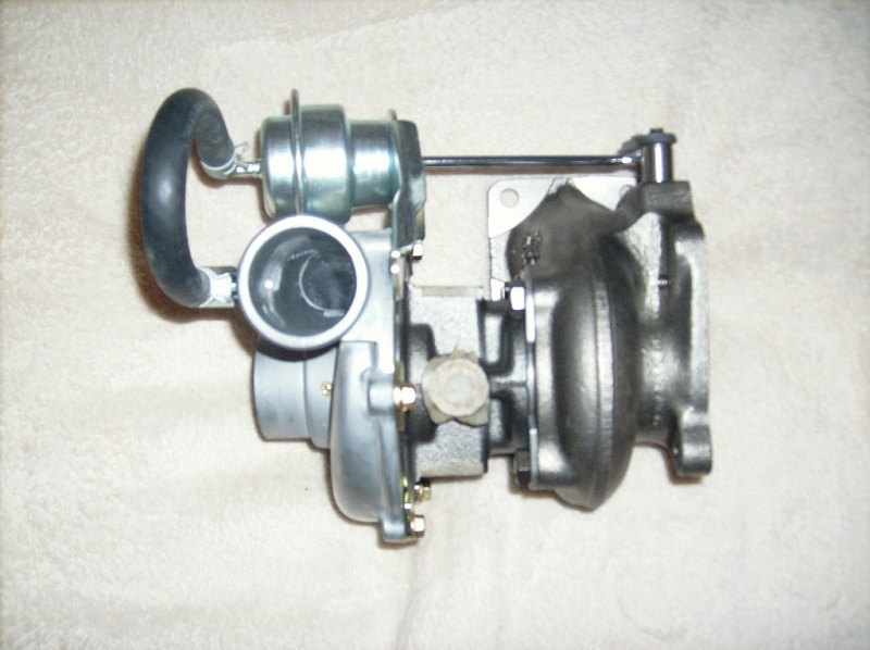

Gerade ist der Lader gekommen. Original verpackt als Bugatti Original Parts.
Alle dichtungen dabei.

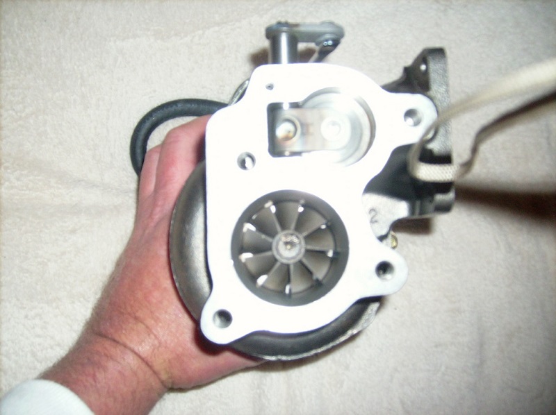

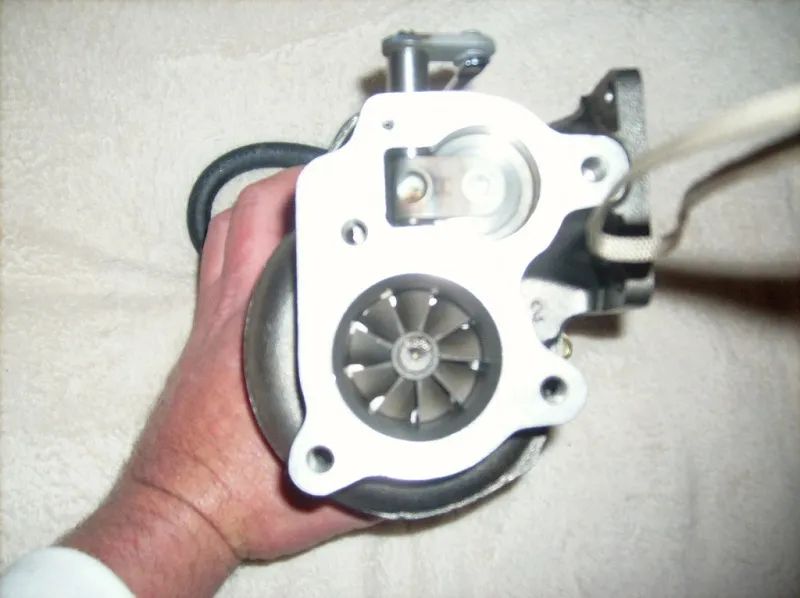

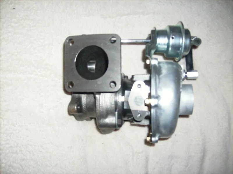

Abgas turbine ist eine 45mm Turbine. Abgaskanal ist 70% größer, 9 Flügel
Ladeseite ist eine 35 mm Laderad mit 5 Flügel
Wastegate ist 20 mmVN51A 9306
RHB5 10 210 A
B 446737-10 -
Abgasseite ist schon sehr groß.
