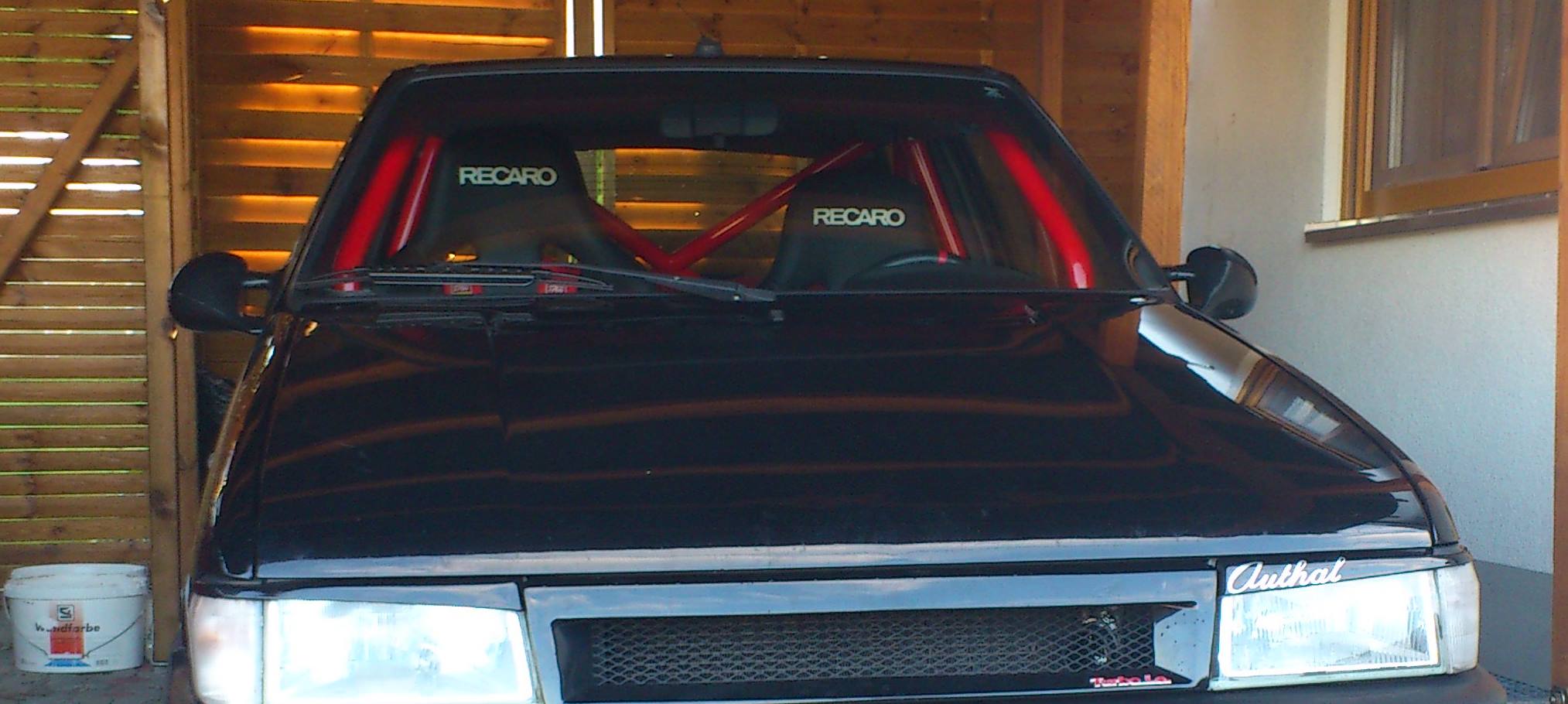

Ich hab bei mir deswegen auch Recaros verbaut (und weil ich die schon immer haben wollte ;D ), in der Hoffnung ich sitz tiefer. Daraus wird nichts, wegen der Sitzschiene und den Adaptern.
Also hab ich meine Sitzschiene überarbeiten lassen, sind zwar starr und entsprechen nicht mehr dem Gutachten. Aber bin extra zu einem speziellen Gutachter gefahren und er hat´s nach reichlicher Überprüfung zugelassen.
Jetzt hau ich mir nie wieder den Kopf an -

Beim Uno ist eigentlich das Hauptproblem die Querverstrebung zwischen Mitteltunnel und Innenschweller, tiefer kommt man dadurch halt nicht. Die ca. 1cm die man mit komplett starren Konsolen raus bekommt machen es halt auch nicht so dicke, da verzichte ich dann nur ungern auf klappare Sitze. Bei einem reinen Rennuno, würde ich das sowieso umbauen.
Ich hab auch schon umgebaute Querholme gesehen um mit den Sitzen runter zu kommen
Alternativ kann man die Sitze auch abpolstern. -
Meiner ist ja wegen Käfig ein 2-Sitzer, da ist dass mit dem umklappen nicht wichtig.

Aber mal zur eigentlichen Sache, es geht ja nicht nur darum als Riese nicht mit dem Kopf ans Dach zu kommen, sondern auch darum tief zu sitzen um das Popometer optimal einsetzen zu können. Ich finde es gerade so für die Straße noch machbar mit normalen Konsolen, aber für den Bergrenner musste die Querstrebe so wie sie ist weichen.
