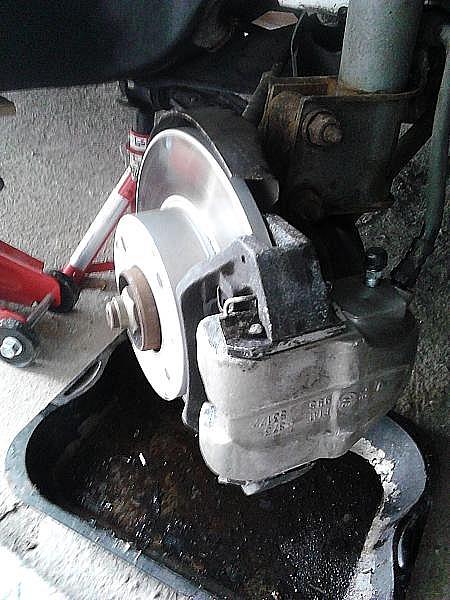

  • Bei Radlager würde es erst mal Brumm Geräusche geben und dazu würde es wohl dauerhaft nach einer Richtung ziehen. Am besten nochmal Rad abschrauben und genau anschauen wie die Bremse festgemacht ist.
    Sollte so aussehen:
