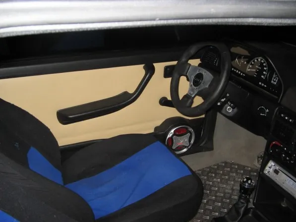

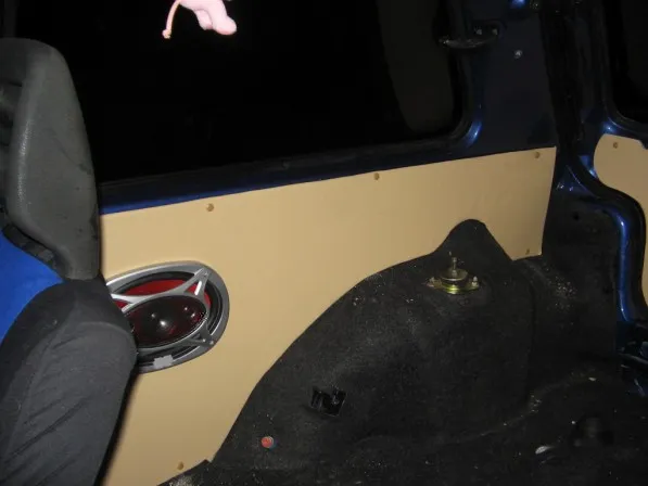

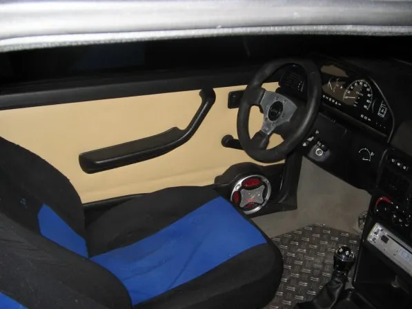

mein neuer innenraum
sieht gut aus! Hast du die schalen für die boxen vorne selber gemacht?
sieht schick aus
wie hast du das gemacht? woher hast du das leder und wie teuer ist das? *auch haben will*

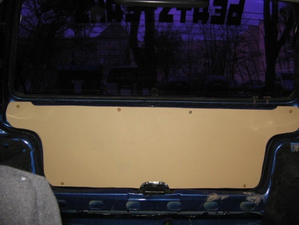

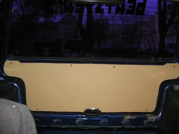

Zeig bittte mal ein Bild von der Heckklappenabdeckung. Und vor allem wie du sie befestigt hast. Und wie du es gemacht hast. Genau das würde mir zu meinem Finish in meinem Innenraum fehlen ne schäne Abdeckung in weißem Leder an der Heckklappe :] hoffe du hilfst und wissensdurstigen weiter

sieht edcht ziemlich fett aus! hast die doorboards selber gemacht?
und die 2€, die unten im fach liegen, die nimm ich
und cooles rosa plüschtier -

das sind keine 2€ des ist nur 1Zloty vom tanken in polen
das rosa plüschtier ist ein duft schwein dmit mein uno immer gut riecht@Duso

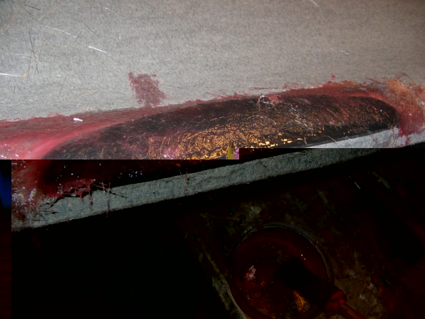

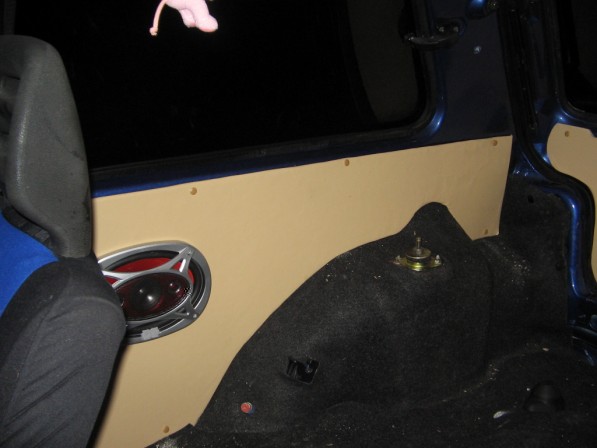

hab eine abdeckung für ein wasserrohr für meine boxen angepasst.dann ein loch in die türablage gesägt, das dann zusammen geschraubt und mit gfk verklebt und mit schwarzen kunstleder(19€ von conrad 1.4x1.0) überzogen.das beige leder hab ich von ebay(70€ für 10m x 1.4m)so jetzt hab ich s mit den bildern geschaft.
wie man sieht muss ich noch den boder und nen paar "kleinigkeiten" machen

hab au schon überlegt die heckklappe zu verkleiden bin aber zu dumm *g*
