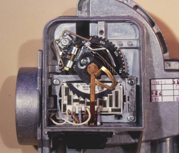

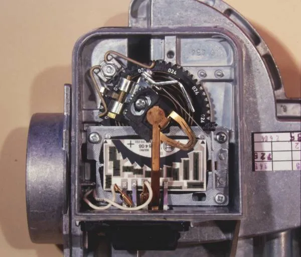

    der 5ten Düse mit dem Adapterkabel, angepasst werden.Der LMM
    (Luftmengenmesser) wird die Schwarze kappe vorsichtig entfernt. Dazu
    mit einer kleinen Klinge rund um den Deckel die Silikonverklebung
    öffnen. Im LMM nicht anfassen!
    In dem Gehäuse ist ein Rad unterhalb des Abnehmers. Dieses Rad um
    3 Rasten im Uhrzeigersinn verdrehen. Deckel wieder aufkleben.
    Das Gemisch kann mit der CO Schraube am LMM eingestellt werden so
    das auch die Abgasuntersuchung kein Problem ist.
  • 3 Rasten? Das hatte damals im Lambdawert nix gemacht. Da musste ich richtig dran drehen damit was passiert (mir ist die Federspannung mal komplett verloren gegangen beim rumspielen...).
    Welchen Einfluss haben die 3 Rasten auf das Gemisch?
  • Acki, 3 rasten ändern die Kennlinie schon sehr. Habe das Problem gehabt das das Gemisch im Teillastbereich bei meinem Motor zu mager war. Im Volllast war alles super. 5te Düse wurde über Druckschalter geschaltet. Wenn ich aber im 5ten Gang, ab 4500 u/min, Ladedruck 1 bar so lange strecken gefahren bin. Also so 160 km/h gleichbleibend, lief er zu mager. Dann habe ich die 5te Düse permanent mit laufen lassen, also an die 4te Düse mit Adapterkabel angeschlossen, dann war das Problem gelöst aber untenrum viel zu fett 10% CO und höher. CO Schraube habe ich ganz eingedreht, dann 3 Umdrehungen raus. Ran an den Abgastester und dann raste für raste die Feder entspannt. Ab der 3. Raste lag der CO bei 0,0- 0,2 %. Mit der CO schraube auf 1.5% eingestellt. Problem gelöst und der Motor läuft viel besser, Ansprechverhaten ist besser.

    Unterschiede sind das die Regelung der Lambdasonde dazu gekommen ist. Die LMM sind untereinander austauschbar. Habe da fast kein Unterschied bemerkt. Einspritzsteuergerät und Zündsteuergerät sind nicht Kompatibel also Tauschbar.
  • Man kann die Zündsteuergeräte und Einspritzsteuergeräte durchaus wild tauschen, man muss nur darauf achten dass genau ein Pin neu belegt werden muss. Bei der ohne Kat Microplex fehlt der Ausgang für die Jetronic, man kann die Jetronic aber auch über den Zündausgang direkt triggern.
    Optimal ist das aber trotzdem nicht, man ballert sicher trotzdem unnötig Sprit durch. Die Kennfelder passen ja an sich nicht, wenn man diese nur verschiebt, passt es halt irgendwo anders nicht. Wenn man also den LMM verstellt, kippt man halt zu viel Kraftstoff unten rum rein. Auch wenn man im Leerlauf den CO in den Griff bekommt, indem man den Bypass extrem weit aufdrullert, passt es dann halt bei 3000 u/min. nicht. Bei der Microplex verhält es sich ähnlich, verarscht man die indem man den OT Geber versetzt hat man halt viel zu wenig Zündung bei wenig Ladedruck. Optimal ist das nicht, vor allem da man auch den Einspritzimpuls verlagert. Bei höherer Teillast irrelevant, aber unten rum versaut man sich schon ganz schön die Gemischbildung.
  • Wenn man also den LMM verstellt, kippt man halt zu viel Kraftstoff unten rum rein. Auch wenn man im Leerlauf den CO in den Griff bekommt, indem man den Bypass extrem weit aufdrullert, passt es dann halt bei 3000 u/min. nicht.
    So ist das nicht bei mir, kommt wohl auch auf das Tuning an. Mit verstellen der Federspannung im LMM habe ich gerade im unteren und mittleren Drehzahlbereich sowie im Teillast erst ein richtiges Gemisch. Bei Volllast feuern eh alle Düsen Permanent.
