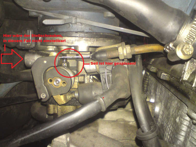

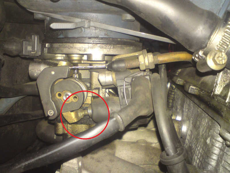

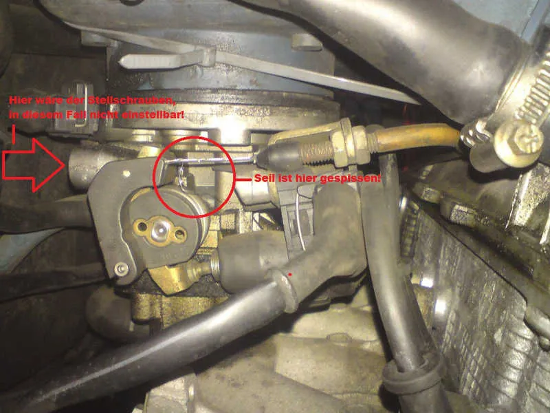

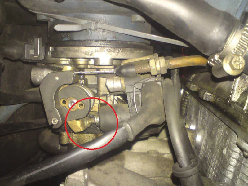

  • Hi!
    Is so wie mein 1.0ie Uno, da gibts keinen Stellschrauben zu einstellen fürs Standgas.
    Dafür wär der Leerlaufsteller zuständig, ich habs rot eingekreist (1 Bild).
    Kann aber auch an den Sensoren bzw. Unterdruckdose (falschluft) liegen wenn dein Leerlauf nicht richtig funst.
    Was mir noch auffällt ist dass dein gasseil gesplissen ist (Duden).
    Könnte sein, dass dadurch dein Standgas eventuell auch in mitleidenschaft gezogen wird, weil das Seil irgendwo zwickt und nicht mehr richtig geführt wird.
    gruss ark
    Edit: Wie hoch is den der Leerlauf? wenn kalt 1000 und warm ca. 800?

  • Oft ist der Leerlaufsteller defekt.
    Leerlaufstellmotor prüfen:
    Erst mal Spannung messen:
    Motor aus, Zündung ein.
    Drosselklappe auslenken und auf den Zapfen am Stellmotor drücken.
    Kolben muss einfahren und beim Loslassen der Drosselklappe wieder raus kommen.
  • wenn du dir das anschaust verstehst das schon:
    index.php?page=Attachment&attachmentID=10140&h=48ec532355b042083d98d5a44a4a4ba4a6a26633
    da wo der gaszughebel den leerlaufsteller berührt, genau da muss du bei eingeschalteter zündung drauf drücken.
    kommst natürlich nicht drann, weil der gaszug hebel im weg ist. also gibst du gas ( = lenkst den hebel weg) und drückst mit dem finger genau auf die stelle wo der hebel den leerlaufsteller berührt hat.
    der steller muss so lange einfahren wie du auf den knopp drückst. wenn du los lässt kommt er wieder raus- oder so bald du den gashebel wieder zurück lässt.
    dann wäre der steller ok. wenn der garnix macht -> im arsch.
