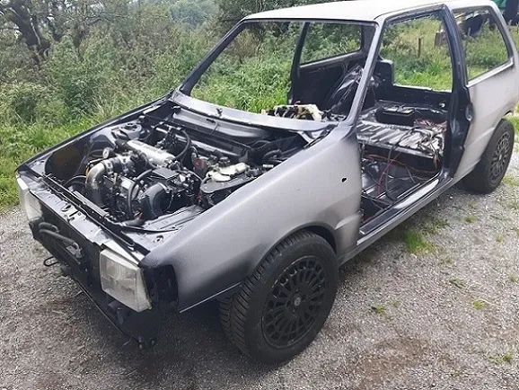

Respekt vor der Arbeit. Wieder ein Uno Turbo (2)
der erhalten bleibt. -
freut mich das er wieder Anthrazit wird! ist eine coole klassische farbe
sehr sauber und toll gemacht! -
Wirklich sauber, da steck viel Arbeit dahinter. Toll. Dann kommst 2017 zum Motore Italiano.
So passt des
Danke für die Komplimente
Ja beim Motore Italiano 2017 wäre ich gerne mit dem UNO dabei
Grüße
@ Ronny
wenn er fertig ist, kommst als ersters zu mir !
Der wird echt schön
Kann sich sehen lassen -
Sehr schöne Arbeit.

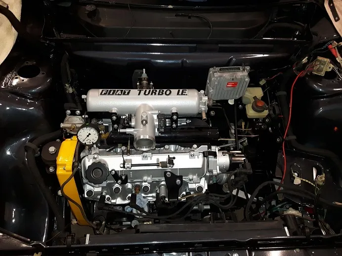

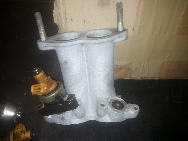

Was mich interessiert: wie hast du die Düsen vom 1.4 adaptiert? Passen ja so nicht dran?
Wirklich schöne Arbeit, die Farbe gefällt mir auch
Wenn du mal vor hast, den Motor vernünftig abzustimmen, kannst du dich wegen etwas frei programmierbaren gerne an mich wenden. Die Düsen hast du vermutlich zurecht geschnitten, daher oben den Kunststoff mit O-Ring weg geschnitten, um dann wieder normale Schläuche von der 1.3er Rail verwenden zu können?!
@ Kelly
Das wär sowieso geplant das ich mal bei dir vorbeischau dann mit dem Uno
@yellow hornet

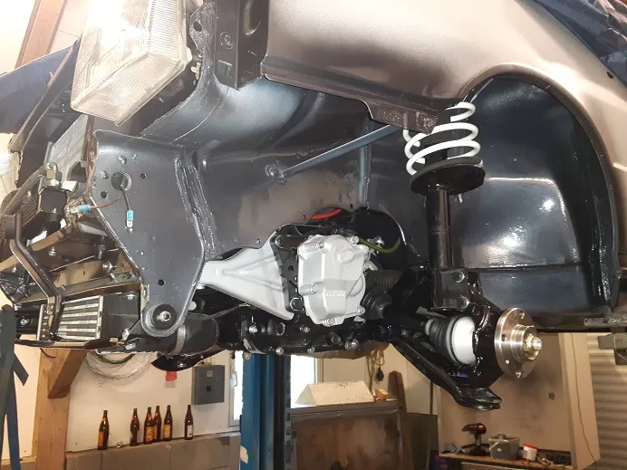

Ich hab die Originalen Halter genommen und aufgefräst damit ich die 1.4er Düsen einstecken kann und auf der oberen Seite habe ich es gemacht wie rache klos geschrieben hat. Ich habe dir ein Bild angefügt nur habe ich leider kein Bild wo die obere Seite auch bearbeitet ist. Aber einfach den O-Ring entfernen und den Kunststoff bis zur ersten Rille vorsichtig einschneiden und entfernen und schon passt da ein Schlauch drauf

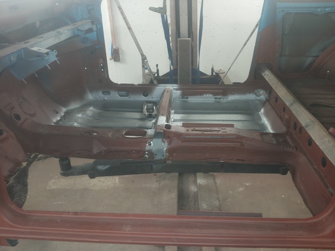

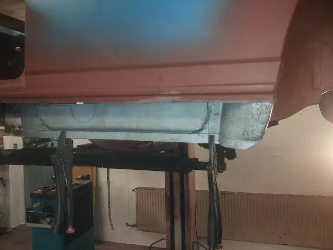

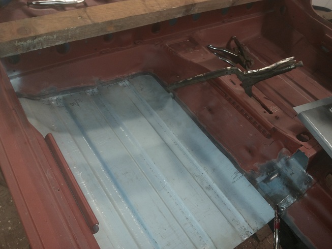

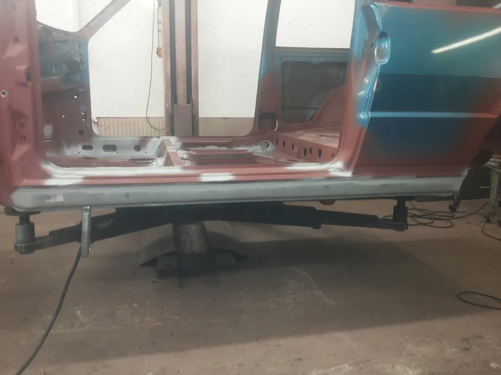

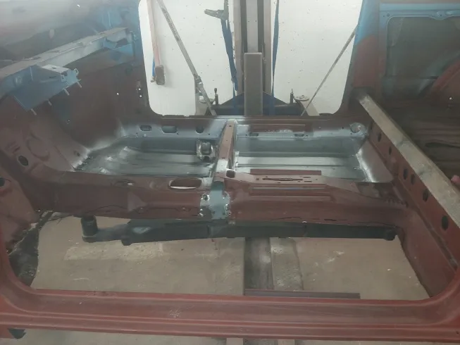

Ich habe noch ein paar Bilder von den Blecharbeiten gefunden und mal angehängt vielleicht intressierts ja den ein oder anderen

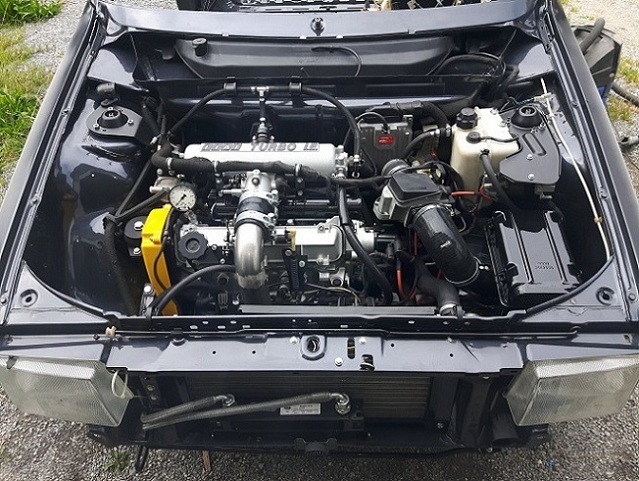

Hallo Leute,

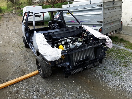

ich wollte mich mal wieder melden und den aktuellen Stand vom Uno herzeigen. Leider bin ich in letzter Zeit nicht viel zum Schrauben gekommen da noch andere Projekte viel Zeit in Anspruch nahmen (Die Motorlager will ich im Winter endlich weiter machen).
Aber ein paar Sachen habe ich erledigen können
Motor läuft und hört sich schon mal gut an. Zu einer Probefahrt ist es leider noch nicht gekommen da ich noch die vordere Bremse fertig machen muss. Ich will auf eine größere Bremse (257mm) umbauen und da ich noch eine rumliegen gehabt habe vom Marea wird diese auch eingebaut. Muss nur noch gestrahlt, gepulvert und der Adapter gebaut werden.Der Motorraum ist soweit fertig, ein paar Kleinigkeiten sind noch zu erledigen (Ladeluftrohre lackieren usw.. ). Als nächstes wird im Innenraum weitergemacht. Reifen sind momentan irgendwelche Winterreifen montiert mit 195 55 15. ICh will mal 185 45 15 ausprobieren und schauen wie die Sache dann aussieht
