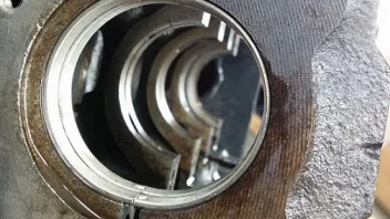

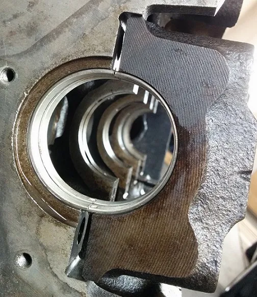

Ich habe vor ner Weile für meine Motorrevidierung nen kompletten Satz Lager für Kurbelwelle Pleuel usw gekauft. Heute wollte ich alles wieder zusammensetzen, dabei habe ich verwundert geschaut das die Lager an der Kurbelwelle wohl nicht so passend sind wie vom Hersteller angegeben. komisch finde ich das die eingeprägten nummern auf den Lagern und den Beschreibungen im Netz bei diversen Shops übereinstimmen, diese kopieren zwar auch nur das was der Hersteller angibt aber nun ja.
Das Blöde für mich ist, mir wurden vorher alle Maße auf anfrage zugeschickt, eben weil ich wegen der alten Schalennummer unsicher war, nja dumm gelaufen:

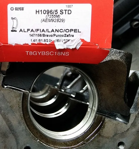

Es scheint wohl fast nur noch Lagerschalen von Glyco zu geben mit den folgenden Nummern:
- Glyco H1096/5 STD
 - Komponentennummer: 4351RA Lage: 1,2,4,5
 - Komponentennummer: 4352RA Lage: 3

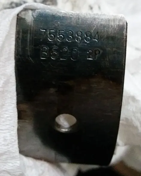

auf meinen alten Lagerschalen steht folgende Nummer drauf: 7553884 - hier hat weder Google noch EPER was gefunden, kein Plan was das ist was da drin war.
