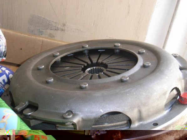

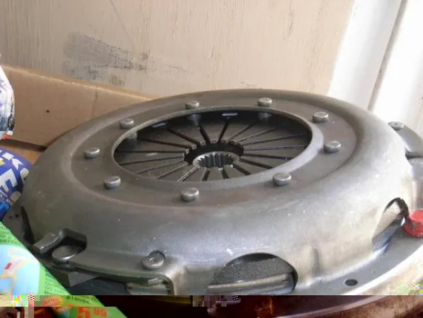

hier mal ein foto von der druckplatte die federn die man am foto sieht sind ca 1 mm wenn man was drüber hält herausgestanden
das heist genau so wie es omp laut daten blatt vorschreibt
die druckplatte war beim foto nicht montiert deswegen steht es nach ausen

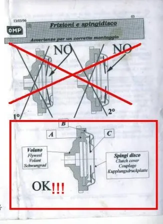

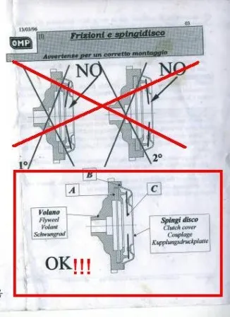

Bist du dir sicher das du die OMP Anleitung verstanden hast???
Ich such den Thread nochmal mit der Anleitung und dann will ich von dir wissen wo das so drin steht
Hier so schaut ne richtig bearbeitete Schwungscheibe aus mit OMP Kupplung
/edith sagt: Hier ist der Thread: Klickst du
Hier das Foto was ich denke auch dir zu denken geben sollte... ich habe es extra für dich makiert und und gedreht...

Aber eine Frage hab ich noch... wieso is deine Druckplatte so rostig? Habt ihr Hochwasser?
