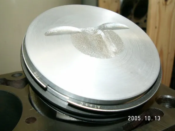

  • Der Aufwand an der Fräse ist sicherlich hoher als die Kosten vom "einfachen" Abdrehen da man ja auch noch Auslitern muss usw. usf. würde ich mal denken.
    Die Mulde imKolben ist aber soviel mir gesagt wurde so sehr wichtig. Die ist halt vorhanden da die Kolben wohl aus irgendnem Sauger stammen ursprünglich, wegen Fertigungskosten und so.

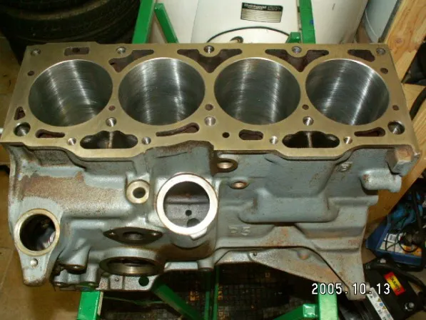

    du nimmst den block vom 1,5er sauger und haust da die kurbelwelle vom 1,4er rein. und hast 1,6 liter hubraum.

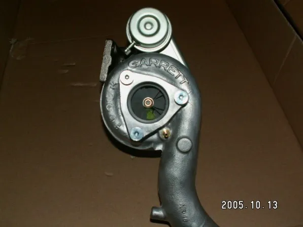

  • Danke Buckaroo. Bin eigentlich nicht mehr auf diesem Forum, habe es satt das die Eier immer klüger sind als die Hühner. Das mit dem 1,5er ist richtig, lediglich die Kolben und die Kurbelwelle sind anders aber man kann sich halt die Baseleien an Heitzung und Thermostat sparen. Turbolader verwende ich nur umgebaute 1,4er Lader. Ich kann Novitec oder andere Serienlader nicht gebrauchen wo der Ladedruck erst bei 4.500 anfängt. Meine Lader haben den vollen Druck schon bei 3.000 und bleiben bis in den Begrenzer.

    Für den Kühlwassereinlauf bohrst du ungefähr an der Stelle wo der orig. Wasseranschluss ist ein Loch, ein Gewinde rein und den Nippel vom 1,4er reinschrauben.

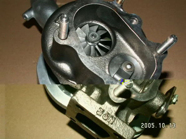

  • Ansaugseite einen Flansch drehen. Dann müßte er passen. Der Rüssel ist etwa 10mm zu lang. Wenn er nicht passt dann einfach a Stück ab.

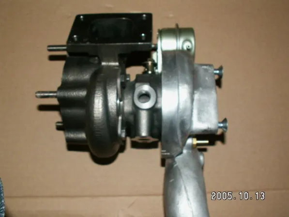

  • Na klar will ich Angaben machen, Geheimnise finde ih passen nicht in ein Forum. Also der Lader ist aus drei verschiedenen zusammengebaut. Verdichter T25 vergrößert und bearbeitet (T28 ist mir zu größ - Ansprechverhalten) Abgasseite auch bearbeitet. Laderräder aus dem Motorsport standfest bis 2,5 Bar. Alles in der richtigen Übersetzung das der Lader ca. 3.500 vollen Druck hat und den Ladedruck hält bis er abregelt. Mal sehen was los ist wenn er in Betrieb ist. Laut Turbocraft müßten über 300 Ps beim 1,6er GT drinnen sein (passende Elektronik vorausgesetzt) Aber mit den abgedrehten Kolben wird das wohl eher schief gehen.
