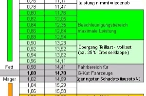

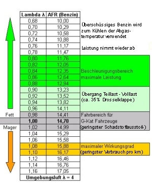

  • Danke für die Tabelle Rainer.
    Daraus sehe ich AFR = Lambda ist. Ist das gleiche nur anders verpackt wie kmh/Meilen oder Kw/PS. DIe Innovate lässt sich nicht umstellen am Display. Hab dazu nix gefunden. Ausserdem isses ja egal.

  • Nur noch mal zur Info, AFR kann man in Lambda umrechnen hängt aber mit dem Kraftstoff (Energiegehalt) zusammen. Deswegen geben viele lieber Lambda an, um ggf. Verwirrung bei unterschiedlichen Kraftstoffen vorzubeugen. Wobei in der Praxis durchaus unterschiedliche Leistung bei E85 und E10 bei gleichem Lambda Wert zu erwarten ist, da die Kraftstoffe sich auch unabhängig von ihrer eigentlichen Verbrennung und verbrauch von Sauerstoff noch etwas anders auswirken. Das muss man dann halt testen, solche Tabellen wie oben sind nicht unbedingt repräsentativ passend für jedes Setup.

  • Acki: Wie kann ich da Umstellen? Finde dazu nix. Wieso ist das so wichtig ob nun Lambda oder AFR? AFR 12,53 ist Lambda 0,852 CO 5.20. Umrechnung
