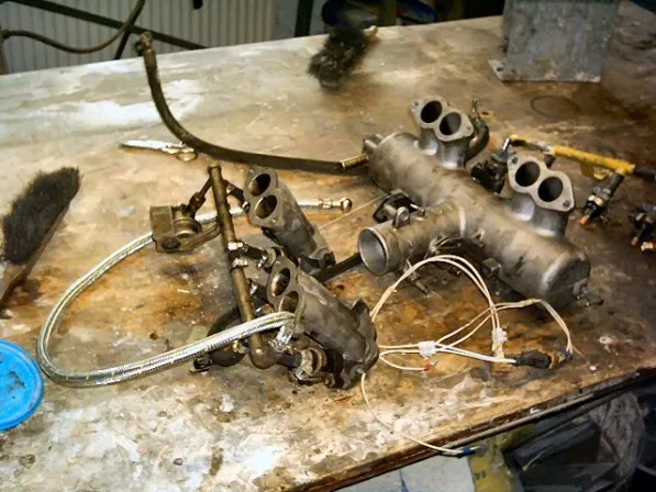

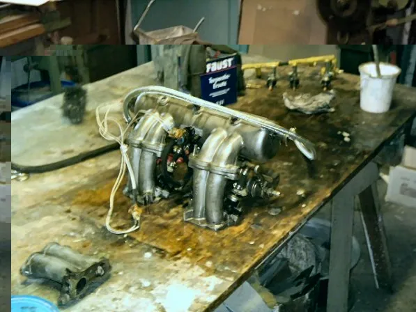

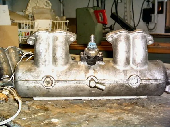

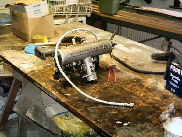

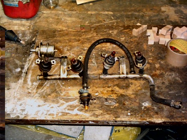

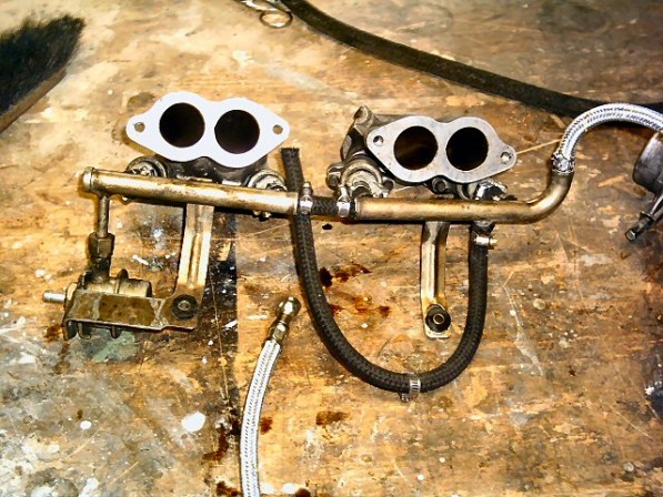

75er MPI Leiste (Zusatzeinspritzung)

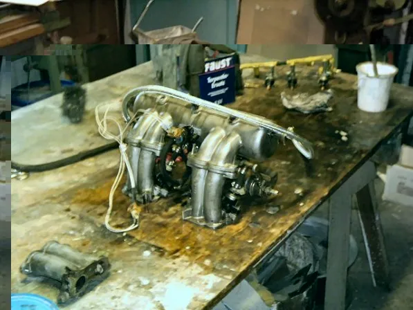

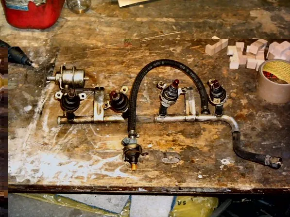

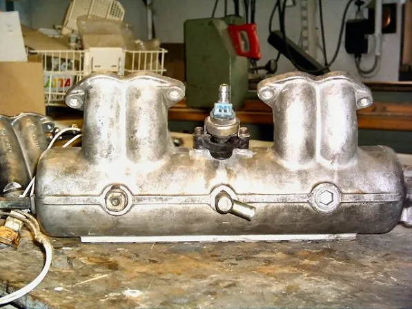

  • So schaut die Leiste mit Einspritzdüse vom 1.3er (als 5. Düse) Turbo aus.
    Alles bestens, bisher nur ein kleines Problem, die Leise hat keinen Schraubanschluß wie der 1.3er für die Hinleitung. Aber da werd ich mal nen Adapter irgendwann auftreiben gehen wenn ich Zeit habe. Müsste 3/8 Zoll sein.

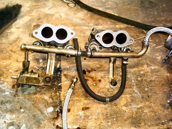

  • Also Adapter gabs natürlich keinen. Der Hydraulikmensch hat was von UMF 5 oder so gefasselt. Auch egal.
    Hab den Schlauch an der Leiste abgemacht und hab mir einen bis zum Benzinfilter machen lassen.
    Sprich insgesamt hab ich mit Schlauch, Schellen, der Garnitur (so heißt das Ding wo die Hohlschraube rein kommt :D) um die 30 Euro bezahlt.

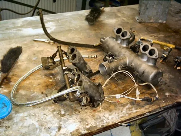

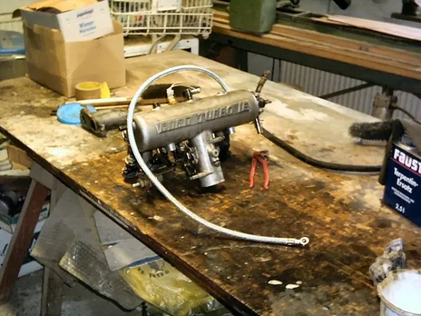

    Hier nun die Bilder, ich bau es gleich ein und hoffe es funktioniert alles so wie es soll 8)
    Da ich Kabelbaumbasteleien nicht ab kann, mein Adapterstecker, sollte nen Patent drauf anmelden :D
    fiat-uno-ig.de/attachment/1331/
  • hi das ist kein so guter platz für die düse da bekommen die 2 inneren zylinder mehr sprit als die äuseren
    cu
  • Tjo, gibt keinen besseren Platz. Ausserdem hab ich ehh größere Düsen drin, deswegen juckt mich das ehrlich gesagt auch recht wenig.
    Wobei ich sogar bezweifel das die äusseren zu wenig bekommen. Die Düse sprüht genau in den Luftstrom, die sprüht ohne Gegendruck 20-30cm weit!
    Ausserdem liegen beide Zylinder jeweils genau nebeneinander, also innerer und äusserer.

  • Ich habe mir deine Konstruktion einmal angesehen und es ist in etwa dasselbe was ich auch machen wollte.
    Allerdings nehmen alle normalerweise 2 Kaltstartdüsen von der alten L und LE Jetronic (Uno MPI hat sowas manche alten BMW und Opel auch) und keine Einspritzdüse - diese liefert wesentlich weniger Sprit und zerstäubt ihn sehr fein.
    Das mit dem Wiederstand der Einspritzdüsen muss ich einmal auf meinem X1/9 überprüfen - ich kenne keine L-Jetronic OHNE Vorwiederstand und Low Resistance Düsen, das gibt es nur bei ganz wenigen Motronic Steuergeräten (BMW M Modelle z.B.) aber ich weiss auch nicht alles. Ist das sicher das die Düsen vom Uno MPI sind?
    Eine Variante die allerdings mehr Arbeit nach sich zieht ist folgende: Nimm eine 2. Pumpe und einen einstellbaren Druckregler und baue einen 2. Druckkreislauf auf. Dann kannst Du jede X-beliebige Düse hernehmen und stellst mittels Lambda Spannung auf korrektes Gemisch bei Volllast ein. Die Spannung an der Sonde sollte ca. 0,85V sein, das entspricht ca. Lambda 0,9.
