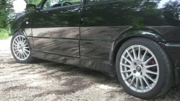

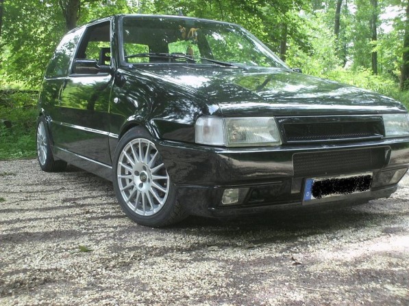

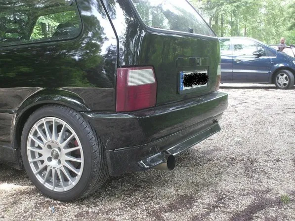

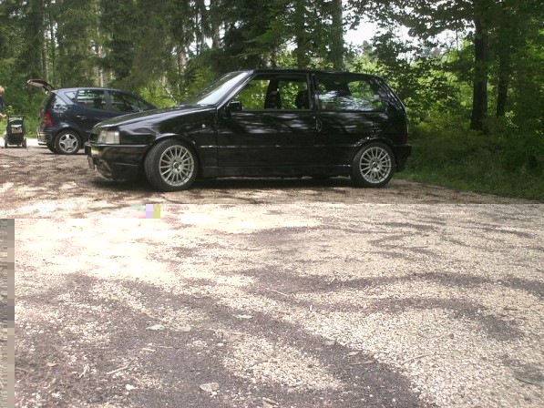

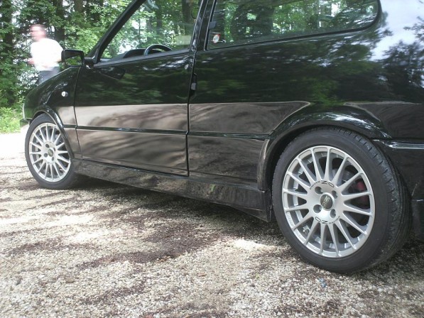

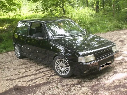

• hi leute
    1.?l turbo
    mit dampfrad
    fahrwerk
    bebe exklusiv 70/50 tieferlegung
    stoßdämpfer
    spax härte einstellbar vorne (10fach)wie hinten (28 fach)
    felgen
    oz racing
    6,5*15 et37
    reifen
    goodyear egel f1 195/45/15 hinten vorne falken
    bremsen
    rote brämssättel
    stahlfelx bremschläuche
    gelochte scheiben vorne
    Novitec 90Ø
    sportlenkrad
    30 d&w

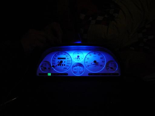

    weißer tacho mit blauerbeleuchtung
    zv mit funk
    el fensterheber
    den rest sieht mann auf den bildern
    so das wars jetzt fahre ich erst mal so dann kommt der große lader musss jetzt mal sparen
    cu simon
  • NENE der wird nicht verkauft :D
    danke für das lob nur jetzt sieht er dann schon noch mal anders aus wenn alles lackiert ist ich hoffe das ich bis geiselwind fertig werde (bis auf den großen turbo) naja
    cu simon

    mir gefällt das hat so orginal und doc viel dran gemacht :)
    hab erst gedacht das das große loch vorne in der stossstange voll riesig wirkt, durch das schwarze gitter fällt es kaum auf, aso ich j´hab den ölkühler hinter dem grill da es ja eine normale stange ist

  • nö sieht nicht übertrieben aus mit der stange
    wie gesagt schön dezend 8)
    jetzt brauchst du nur noch ein paar schöne halbschalen
    oder so in schwarz so teilleder oder vollleder :D
    dann sieht der richtig heiß aus :anbet:
