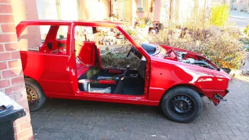

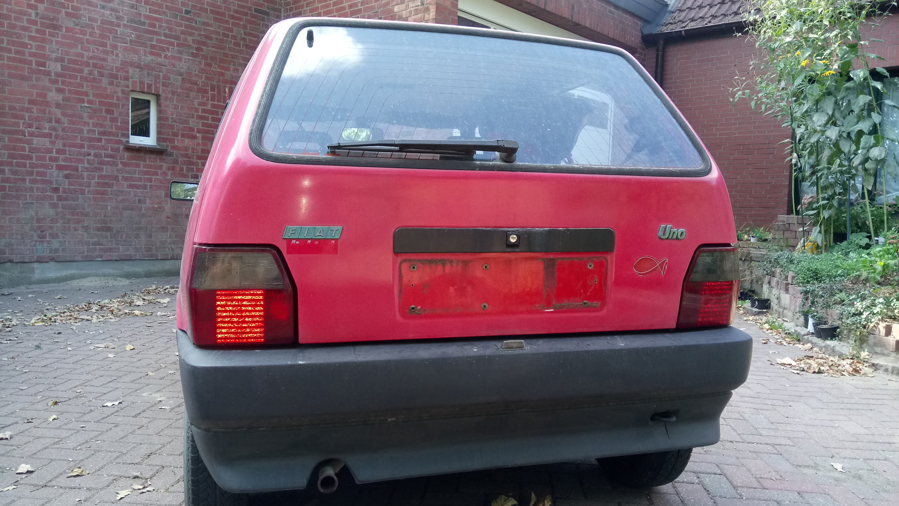

  • So, wie schon in meinem Vorstellungsthread geschrieben, bin ich grad dabei meinen UNO nach fast 10 Jahren Ruhepause zu reanimieren.
    Ich halte euch hier (kurz und knapp) auf dem Laufenden. Bestimmt habe ich nach der langen Zeit auch noch die ein oder andere Frage ;)

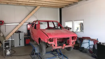

    Mein erstes Ziel ist, den UNO wieder zum Laufen zu bringen, damit ich ihn auch mal hin und her bewegen kann und nicht die ganze Zeit meine Bühne blockiere.

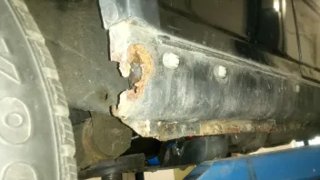

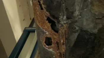

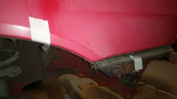

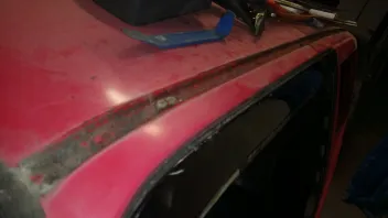

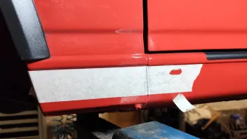

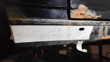

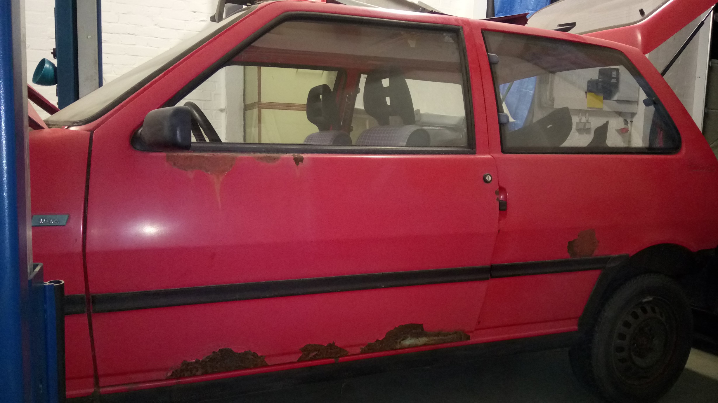

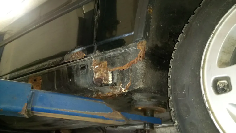

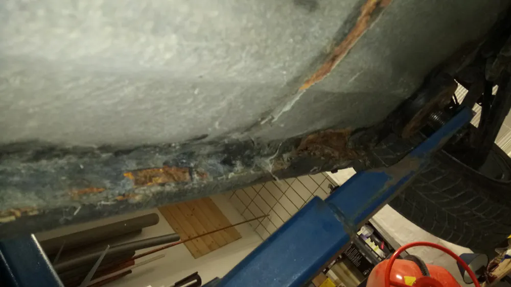

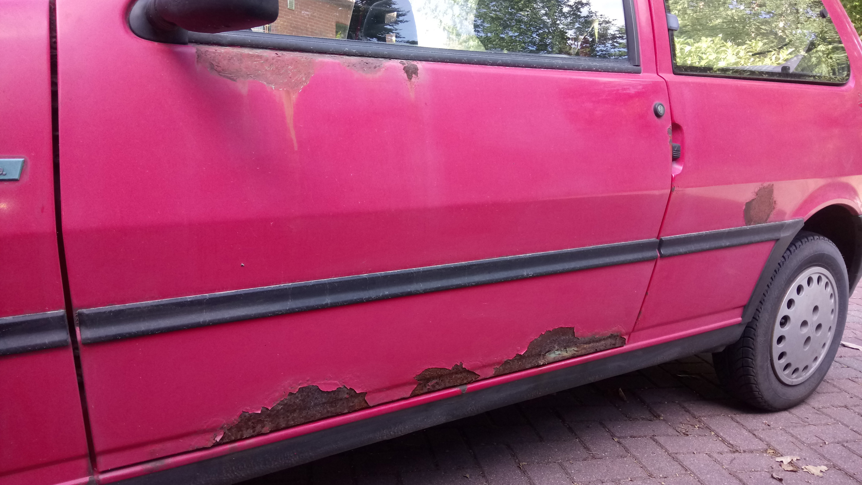

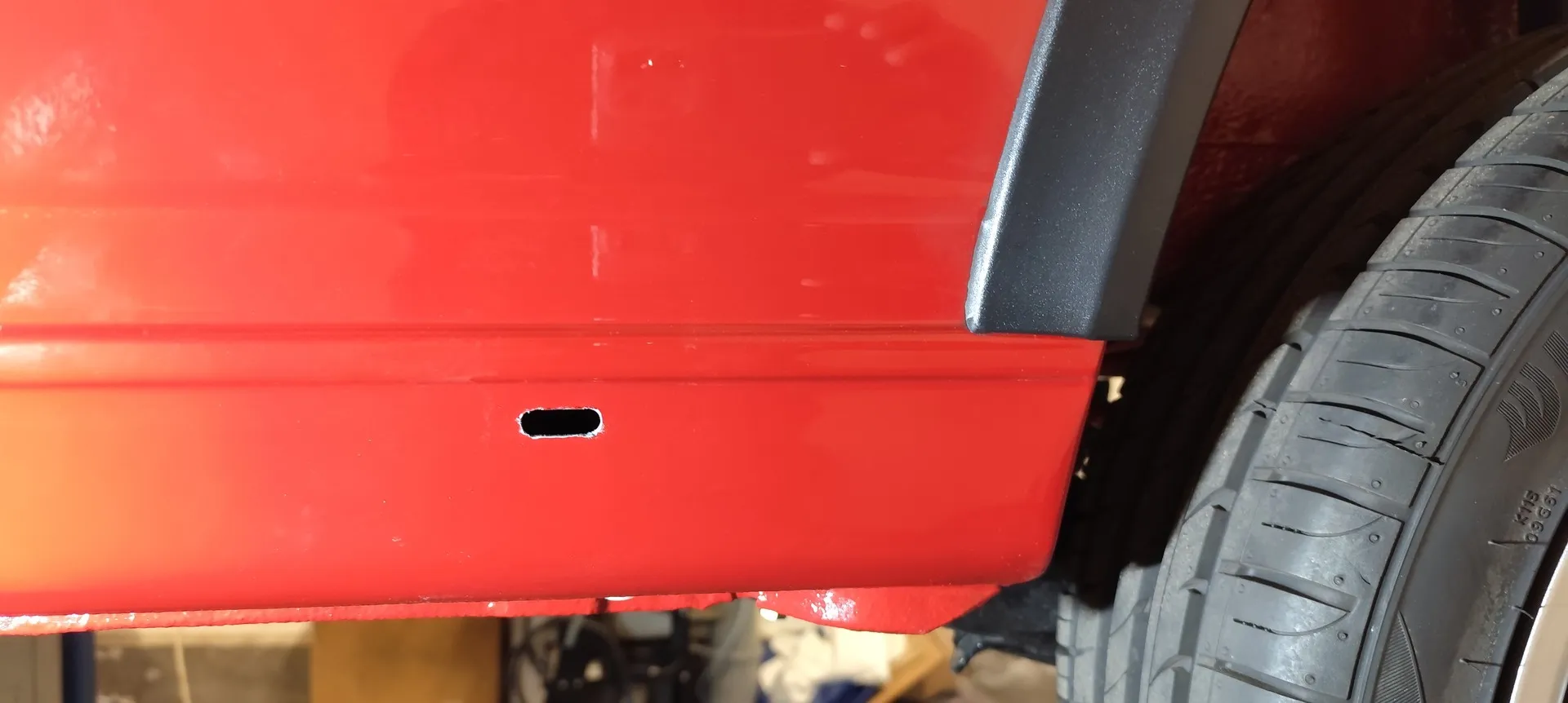

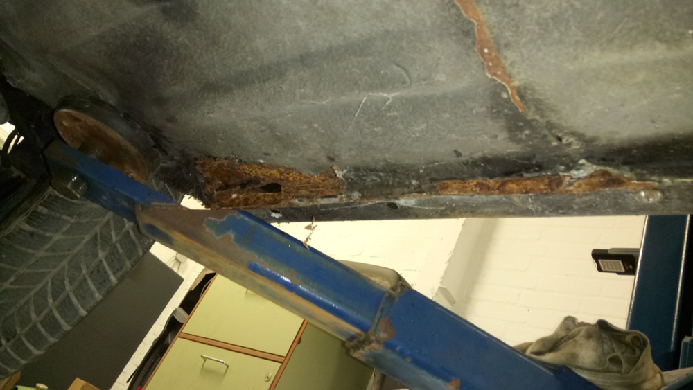

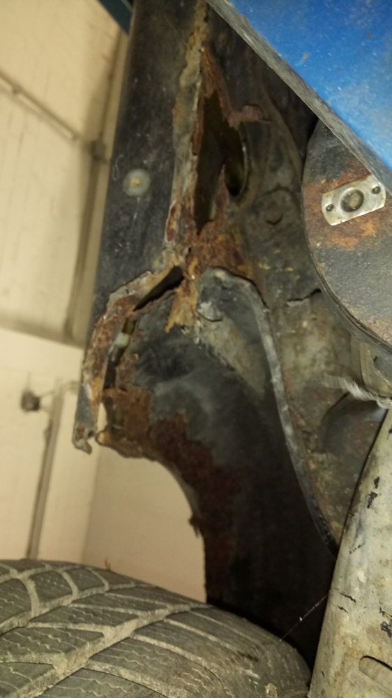

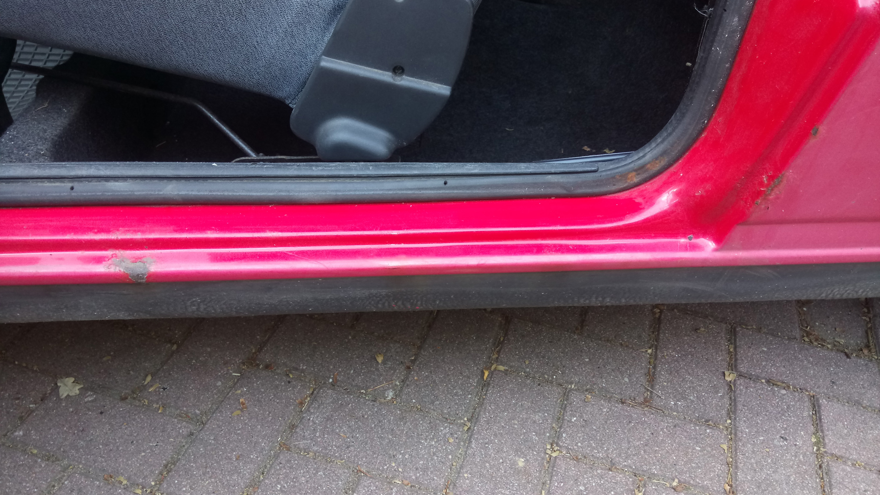

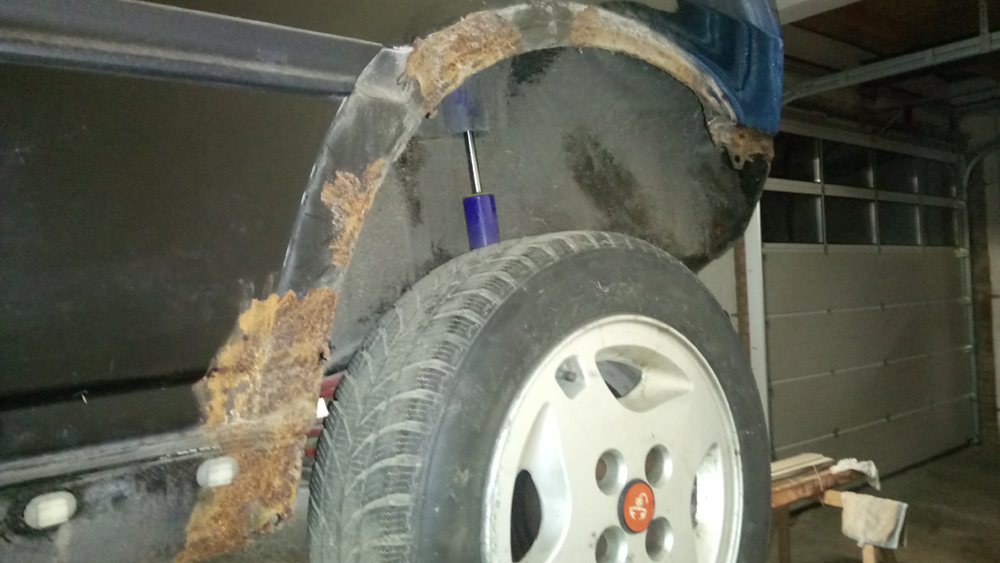

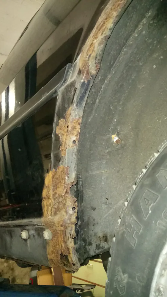

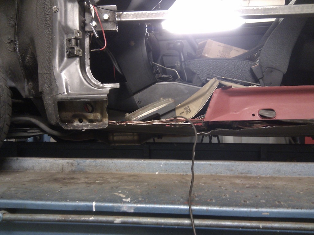

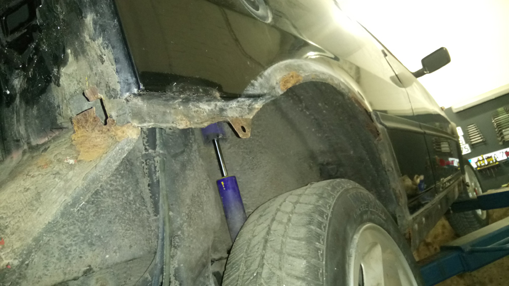

    Beim ersten Check habe ich schon gesehen, dass der Rost gut an ihm genagt hat, besonders im Bereich der Schweller bzw. der Kante. Aber um die Karosserie kümmere ich mich später.
    So, los geht's :)

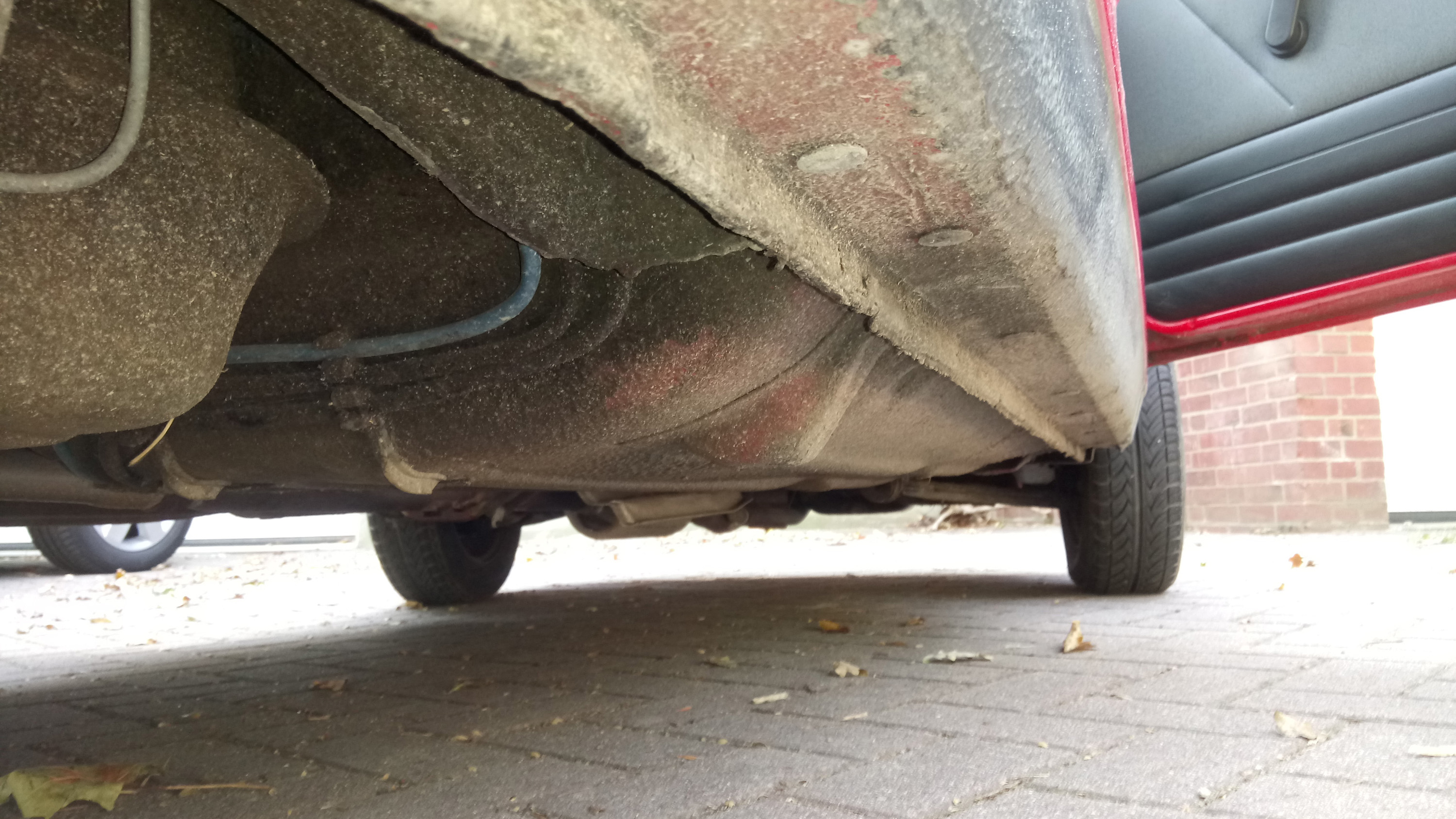

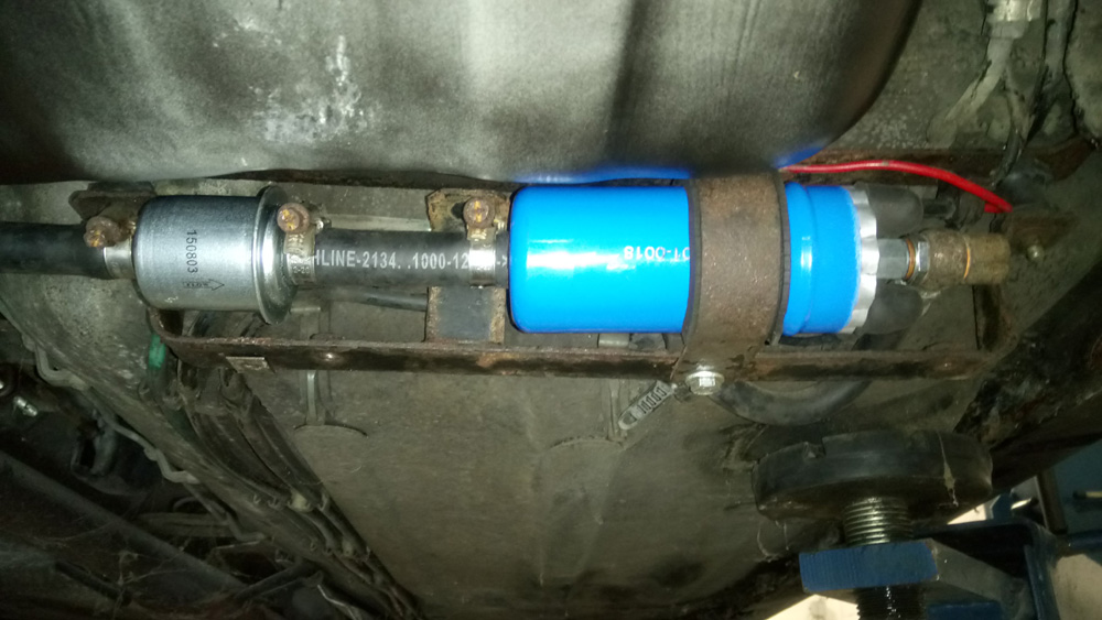

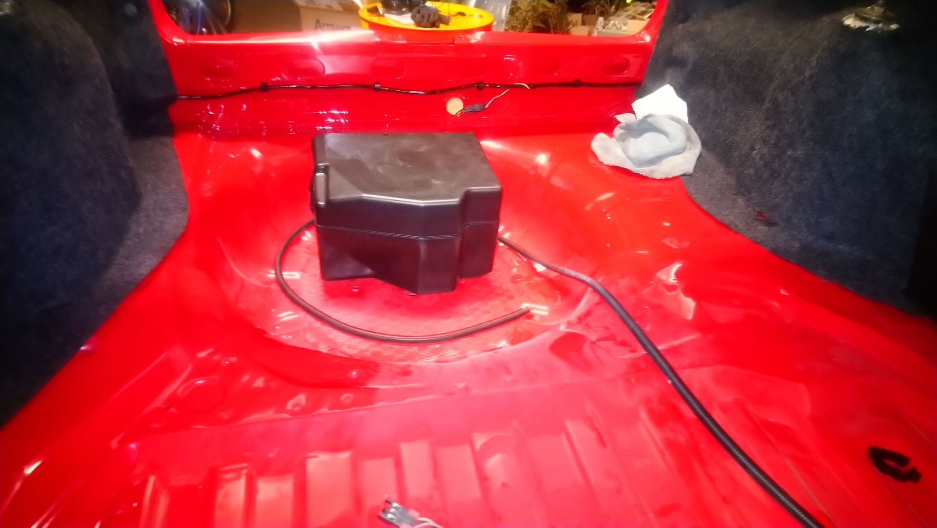

    Nach so langer Zeit ist der Sprit natürlich total zersetzt und stinkt wie Sau. Der Tank ist Innen auch total verrostet, Benzinpumpe dreht auch nicht mehr. Also raus mit dem ganzen Kram.
    Neu bestellt habe ich jetzt Tank, Benzinpumpe und Filter.

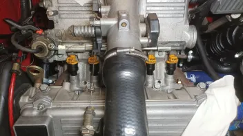

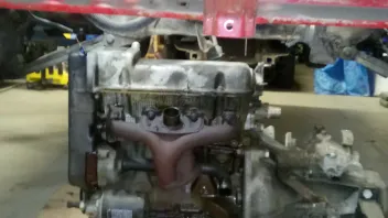

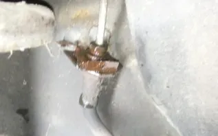

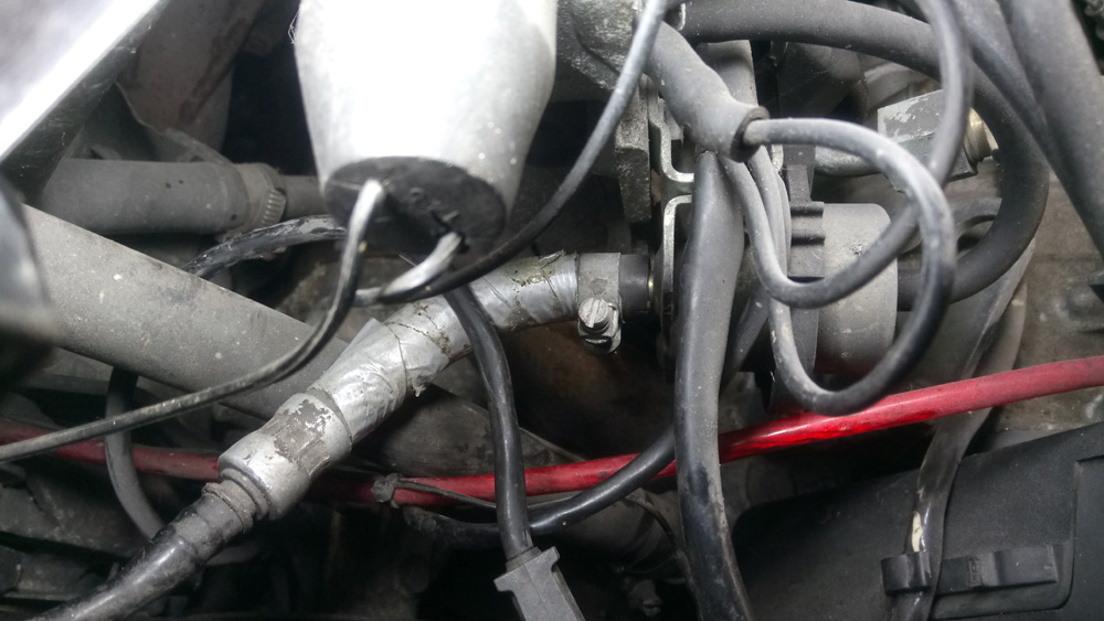

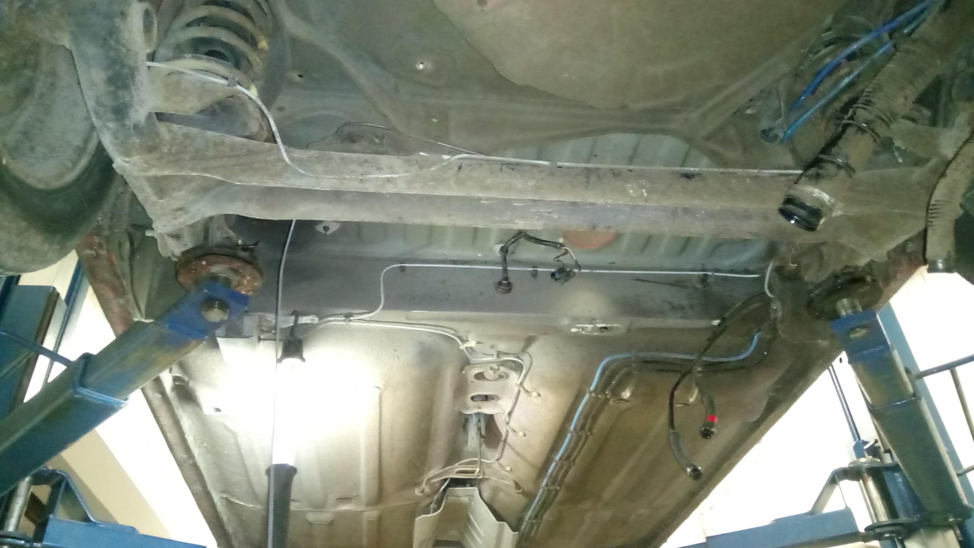

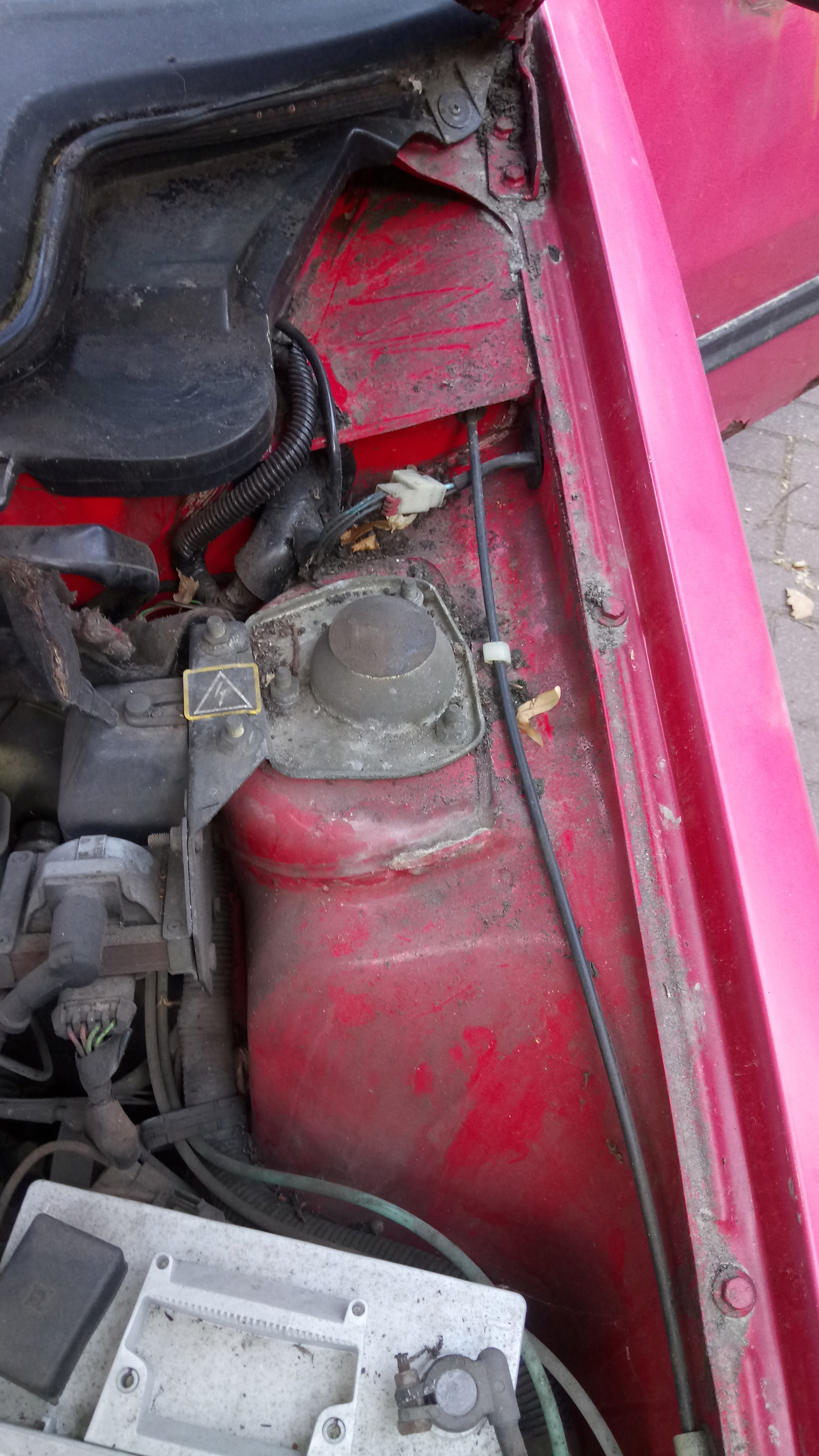

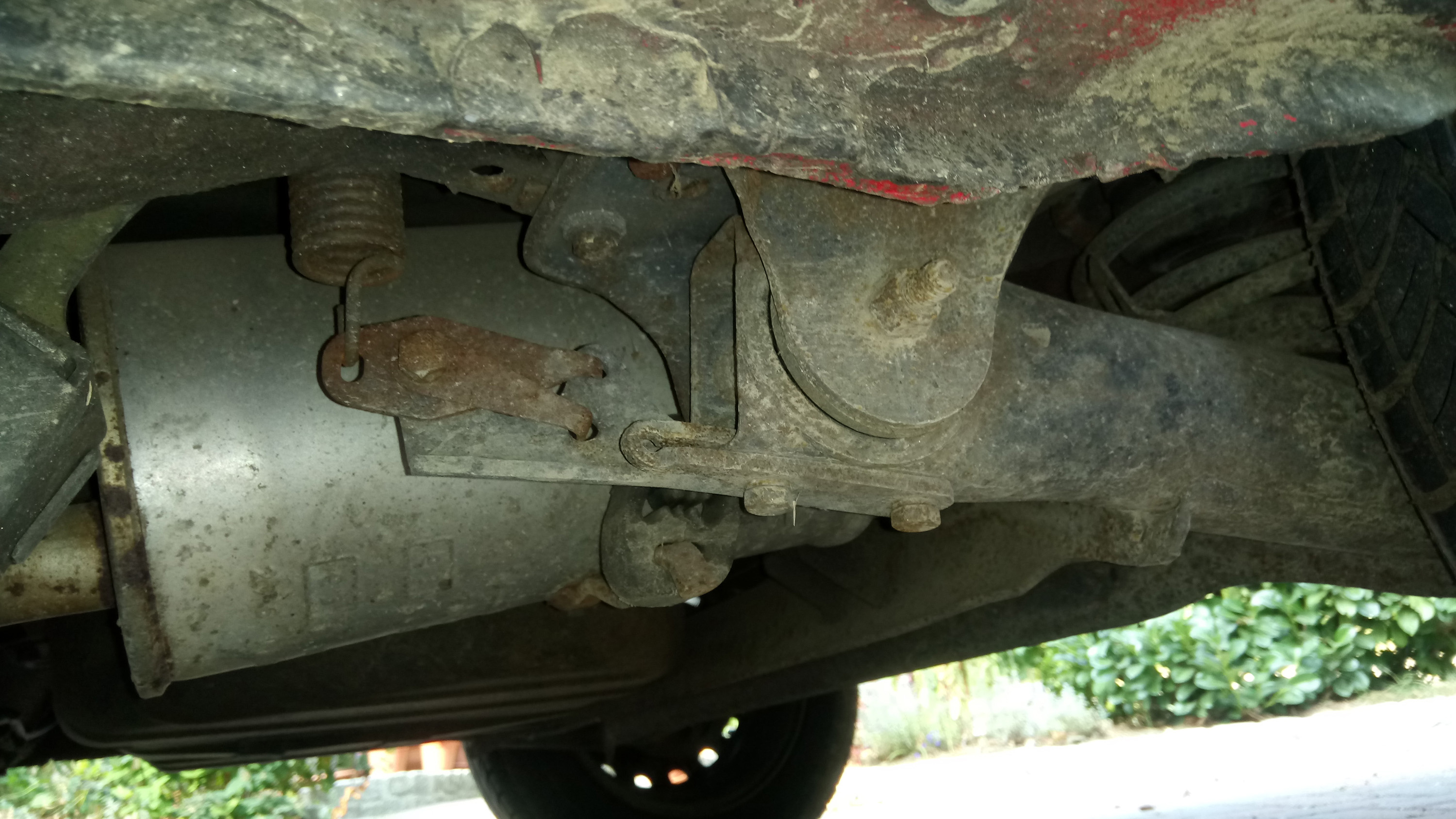

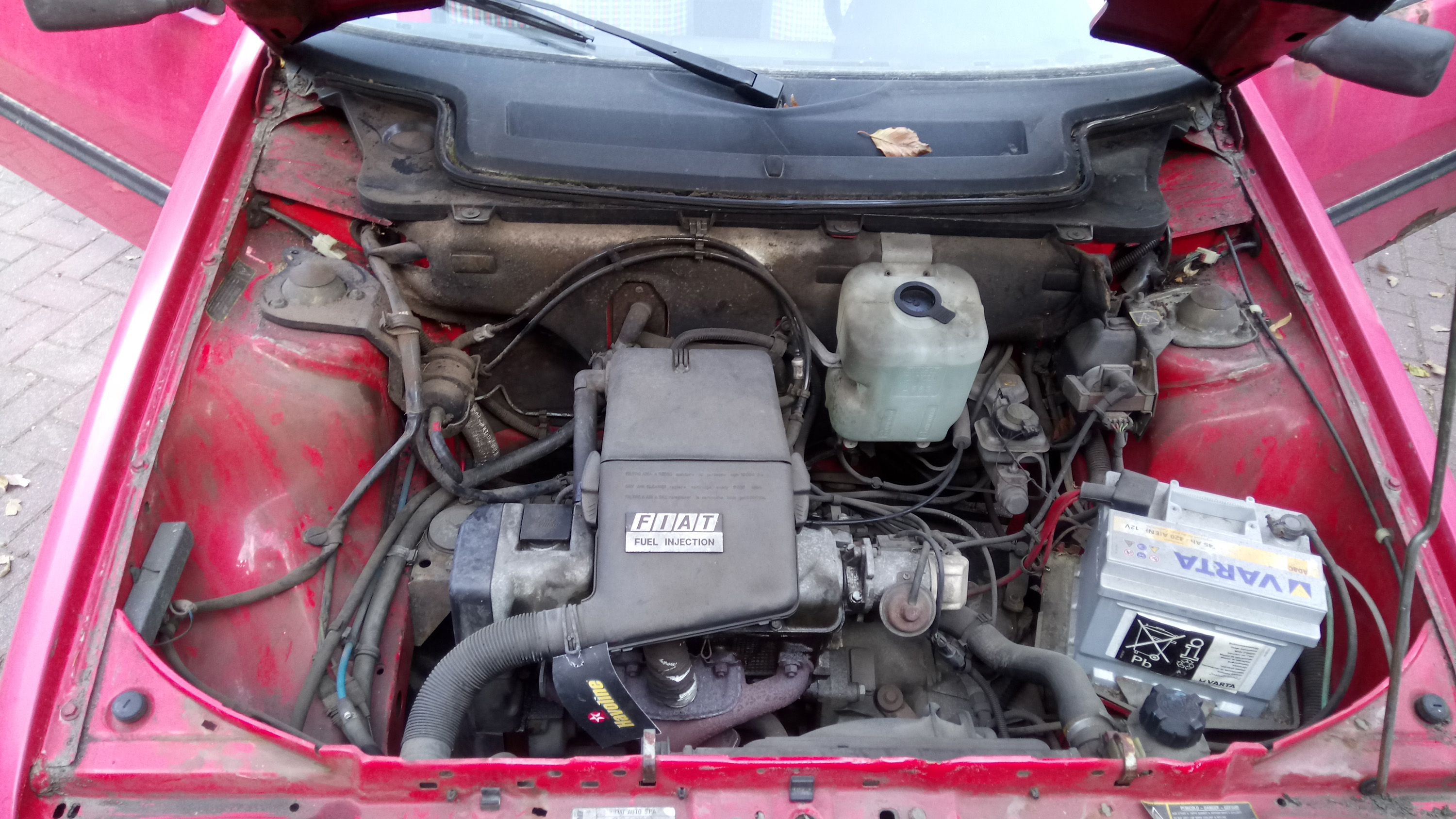

    Im Motorraum ist mir aufgefallen, dass der Benzinschlauch vom Rücklauf (siehe Bilder) undicht ist und ich ihn schon mal notdürftig geflickt hatte. Gibt es das kurze Schlauchstück einzeln? Wo krieg ich so etwas her bzw. hat jemand noch so einen?
    Die Kontakte der Zündkabel haben ich mit Kontaktspray eingesprüht. Die Zündkerzen werde ich mir auch noch anschauen.

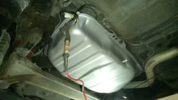

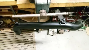

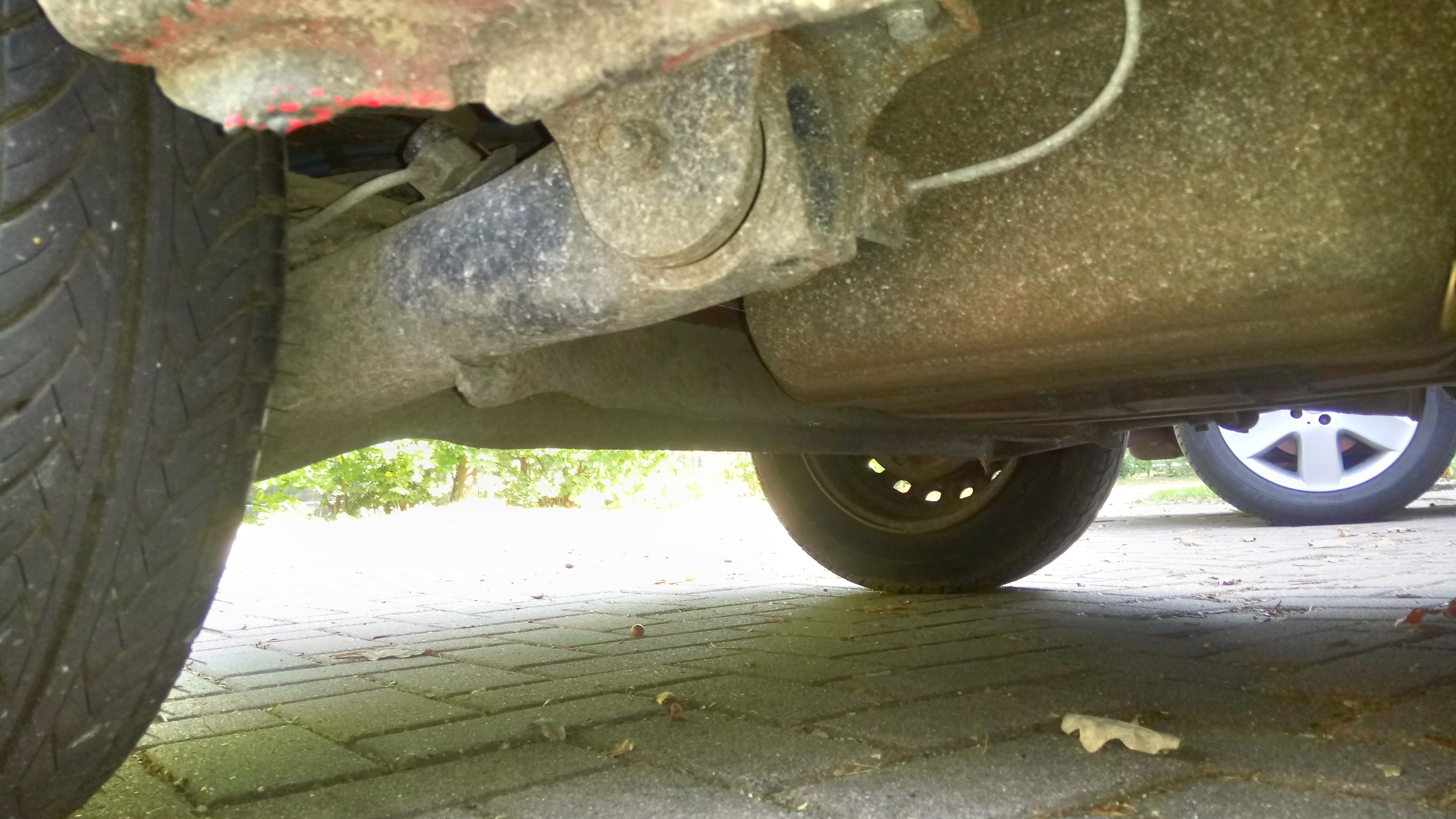

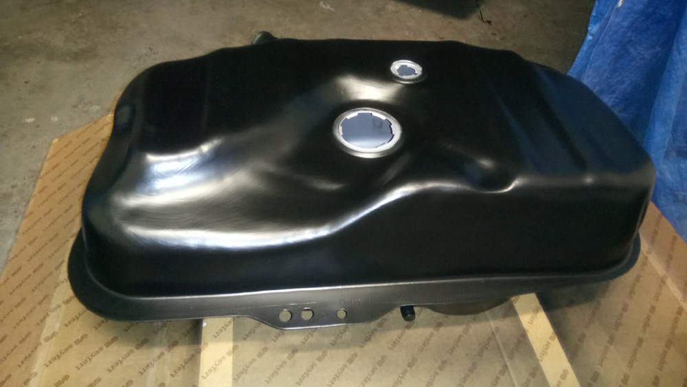

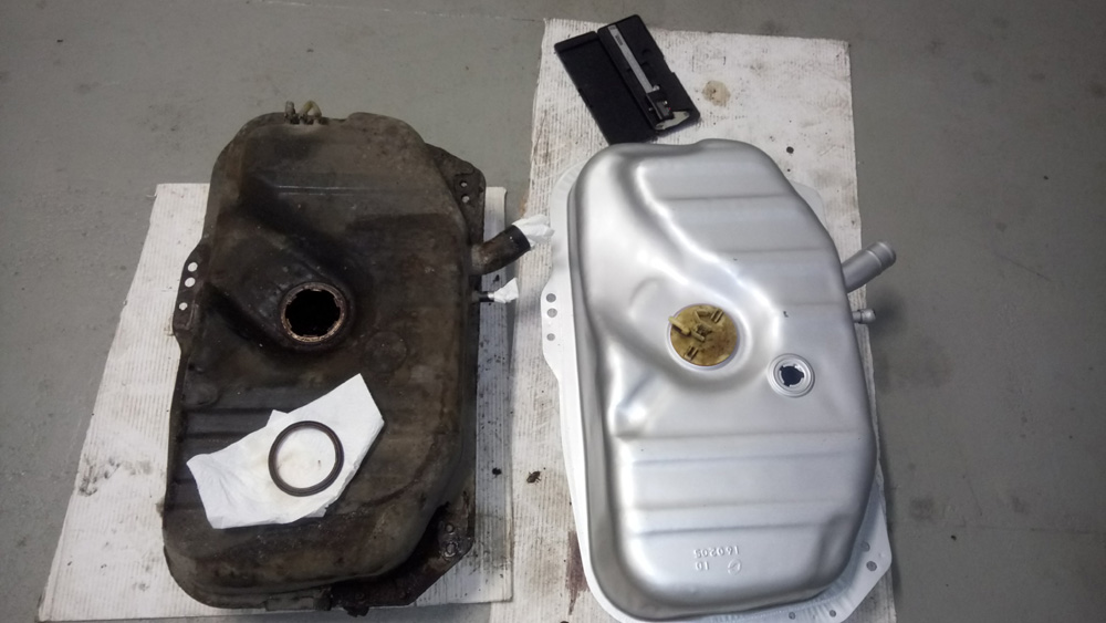

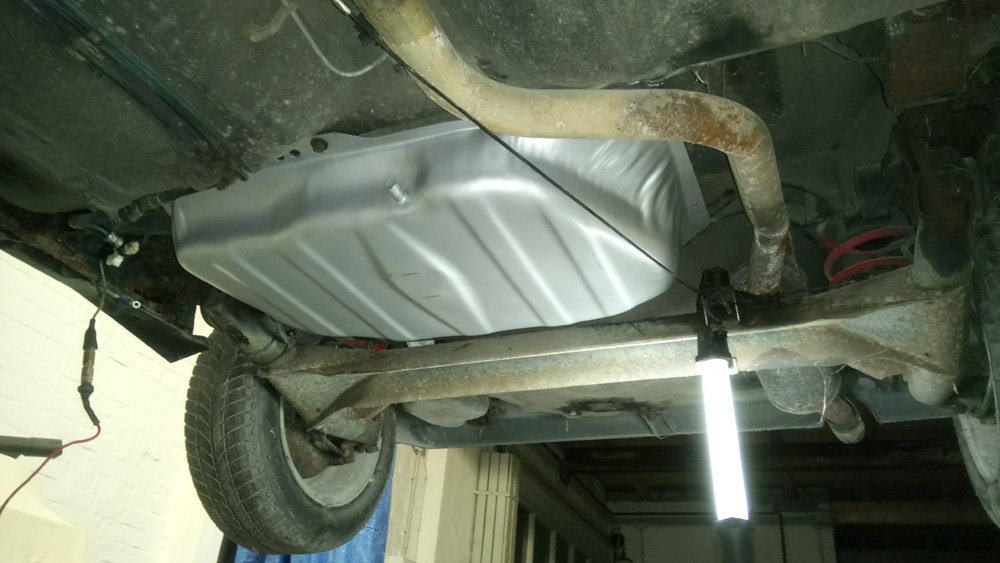

  • Gestern ist nun endlich auch der neue Tank angekommen. Der sieht an sich ganz gut aus. Ich musste ihn aber doch an einigen Stellen "bearbeiten", damit er richtig unters Auto passt.
    Wie man auf dem Bild sieht, ist oben noch ein weiteres kleineres Loch drin. Wofür ist das denn? Da meiner das nicht hat, lasse ich es vor dem Einbau noch zuschweissen.
    Den defekten Schlauch vom Benzinrücklauf habe ich ebenfalls ausgebaut. Ich wüsste nicht wie ich den selbst (vernünftig) reparieren sollte, da er ja eingepresst ist. Ich lasse mir bei einer Hydraulikfirma einen neuen machen.
    Ich hatte ja gehofft am Wochenende das Auto zum Laufen zu kriegen. Aber das wird wohl nix, wegen dem Tank... :(
  • in das obere loch könnte der rücklaufstutzen eines Cinquecentos passen. das ist einfacher als zuschweißen. damit ist dein tank eigentlich kaputt, da die Versiegelung innen verbrennt und er dann da durchrostet
  • Hi Chris,
    du machst mir ja wieder Angst :S
    Ich meine, der Tank hat innen gar keine Versiegelung...
    Hast du denn so einen Rücklaufstutzen? Wäre zumindest einfacher und sicherlich günstiger als Schweissen...

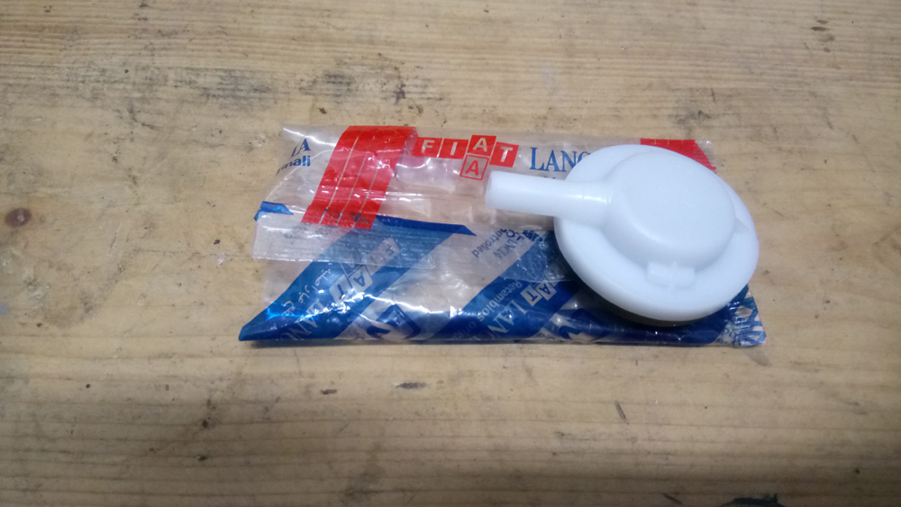

    Und zu guter letzt habt ihr mich überzeugt, den Tank doch nicht zu schweißen. Glücklicherweise hab ich jetzt doch noch innerhalb Deutschland ein neues Entlüftungsventil bekommen.

    Die Teile (beide Benzinfilter und Tankentlüftung) sind mittlerweile angekommen.

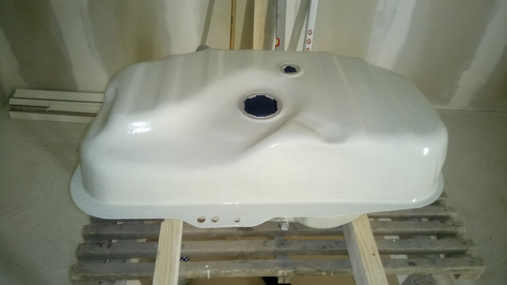

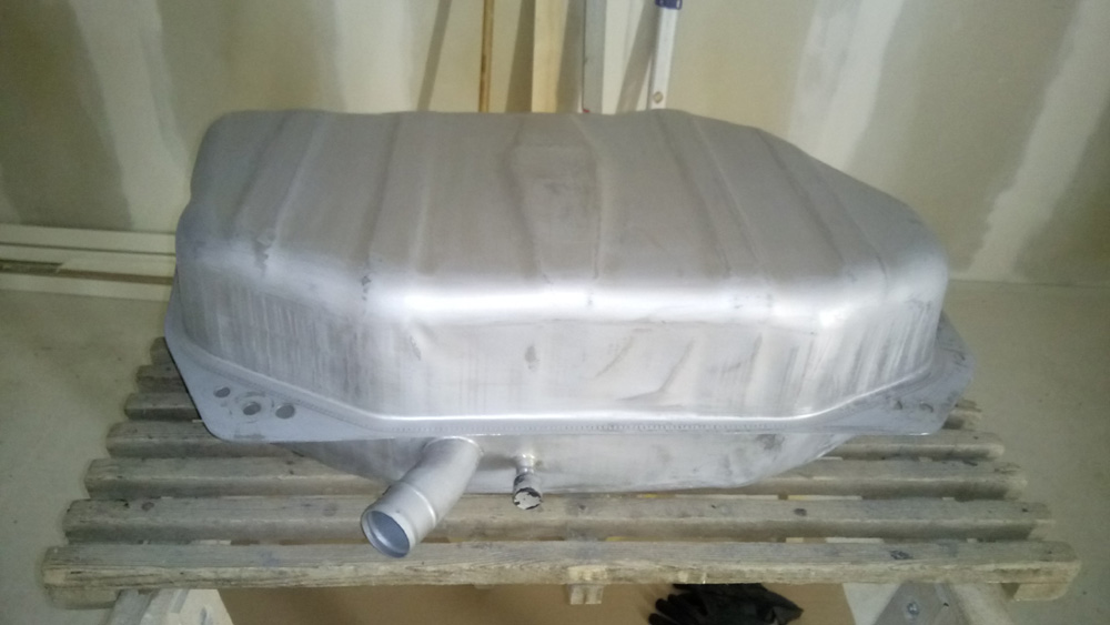

    Jetzt fehlt nur noch der Tank mitsamt den Anbauteilen. Ich möchte den Tank vorm Einbau aber noch mit Korrossionschutz streichen. Auf die Farbe warte ich leider auch noch...

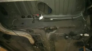

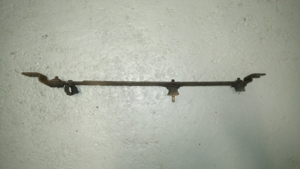

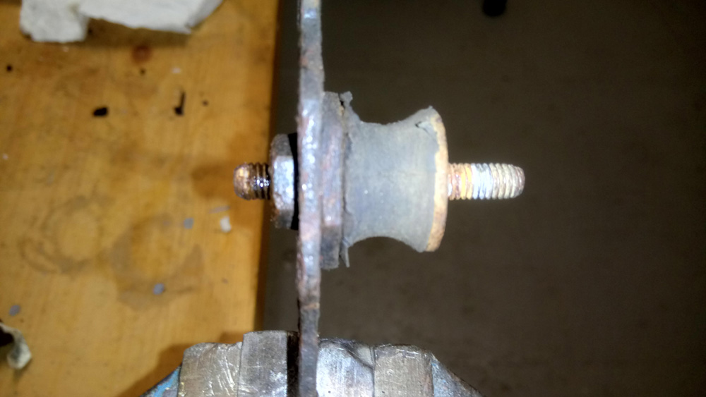

    Der Bügel wo Benzinpumpe und Filter festgeschraubt sind, ist ja mit solchen "Gummipuffern" befestigt. Leider sind diese völlig im A****, siehe Foto. Wo bekomme ich diese oder gibt es auch Alternativen?

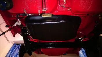

  • Weiter geht's...

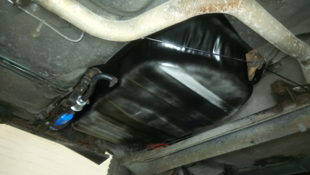

    Damit ich bei den kalten Temperaturen den Tank vernünftig lackieren konnte, musste unser Hobbyraum im Rohbau herhalten. Jetzt sieht der Tank aber besser aus als vorher :)
    Dann konnte ich endlich alle Teile einbauen. Einen Ölwechsel gab es auch noch.

    Ich hab den Motor laufen lassen bis der Lüfter mehrmals anging. Keine undichte Stelle, kein poröser Schlauch, alles bestens :)

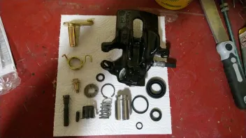

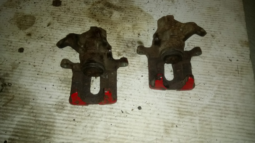

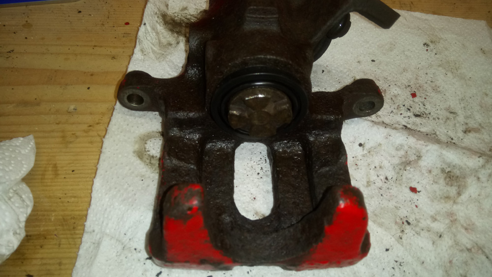

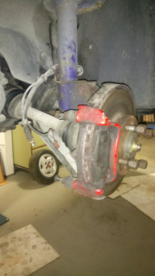

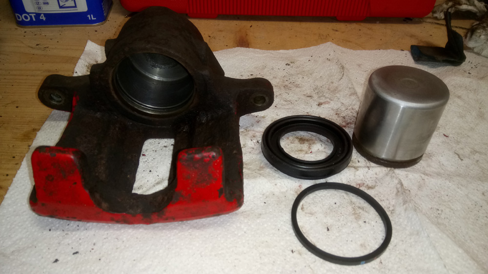

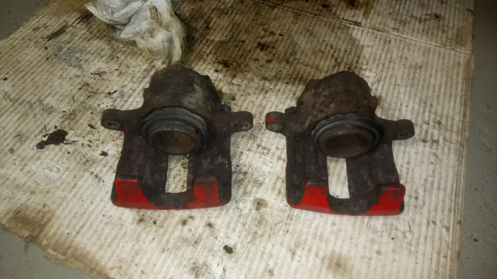

    Leider stellte ich fest, dass die Bremsen nicht gingen. Da sind wohl ein oder mehrere Kolben fest. Also alle Bremssättel ausgebaut, Kolben rausgeholt und Reparatursätze bestellt...und somit wieder warten...X(
  • Bestelle gleich mind. die vorderen Bremsschläuche mit. Die sind durch die Standzeit aufgequollen und werden die Bremsen nicht mehr öffnen wenn du einmal drauf getapst bist.

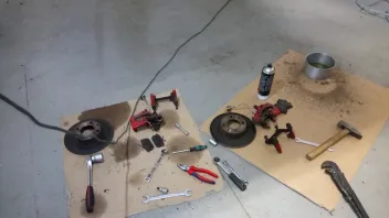

  • Mittwoch konnte ich dann die Bremsen überholen. Das ging eigentlich ganz einfach: reinigen, alte Dichtungen raus und neue rein. Hatte ich mir schlimmer vorgestellt.

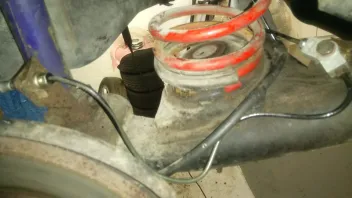

    Als ich dann aber die Bremsschläuche gegen die Stahlflex tauschen wollte habe ich diese Sch****dinger nicht abbekommen:cursing: Gibt's da einen Trick? Ich hab eigentlich keine Lust die Verschraubungen abzureißen und dann die Bremsleitungen auch noch zu erneuern...
    Ein Set zum Bremsen entlüften habe ich mir auch noch bestellt. Jetzt liegt's eigentlich nur noch an den Leitungen...
  • Einsprühen mit Rostlöser, warten, warm machen. Bevor du es abreißt, dann schneide es lieber ab. Wird zwar etwas kürzer, aber die Leitung hat da meist genug Länge.
  • vielleicht hilft:
    Klammer abziehen, auf die Verschraubung an der Leitung eine wirklich gute frische kräftige Grippzange setzen, bremsschlauch seite mit nem Ringschlüssel drauf und dann kräftige Oberarme.
    die Verschraubung auf der Leitung rostet darauf leider gerne fest. wenn die mit der Grippzange gehalten wird reißt dir die Leitung nicht ab.

    Ich hab alles versucht, die sch***** Verschraubungen abzukriegen, keine Chance :cursing:
    Ende vom Lied ist, ich hab die hinteren Leitungen abgesägt und lass mir die komplett neu machen. Vorne sind die Schrauben jetzt im Ar***. Die lass ich jetzt aber dran und hoffe, die Bremsleitungen sind noch nicht zu gequollen. Ich hab jedenfalls keinen Bock die Leitungen auch noch bis zum HBZ zu erneuern.
