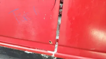

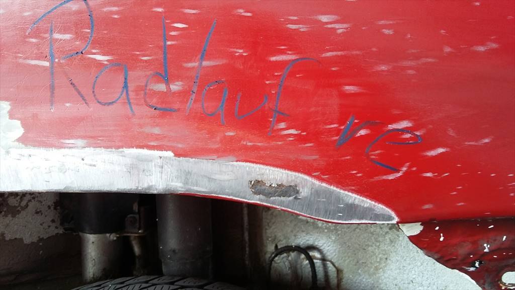

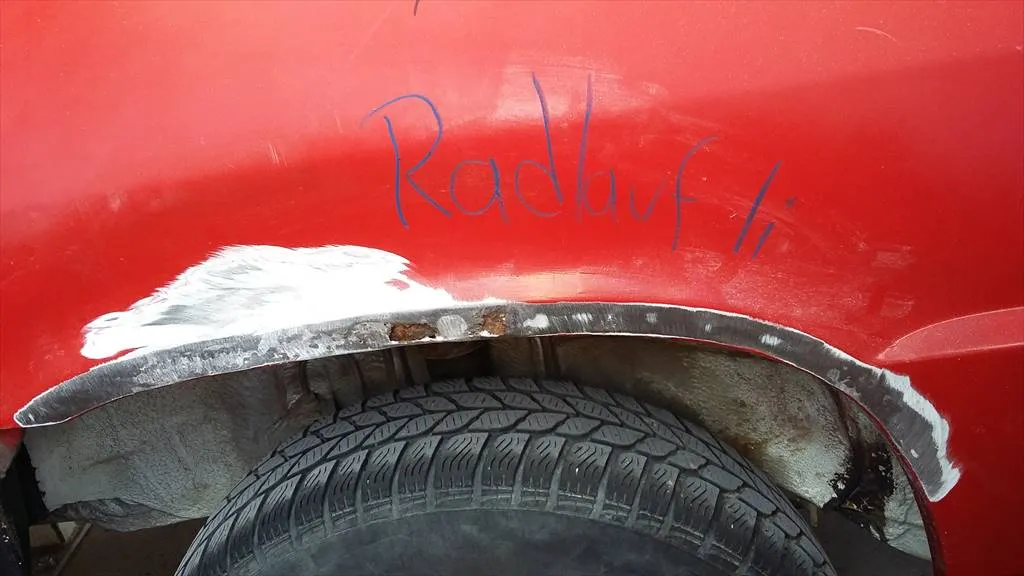

    Porca miseria!

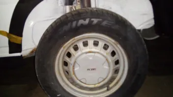

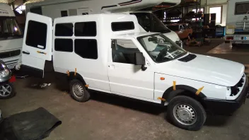

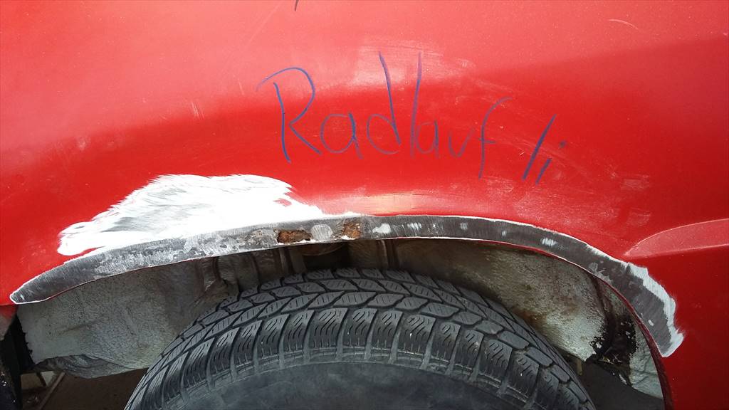

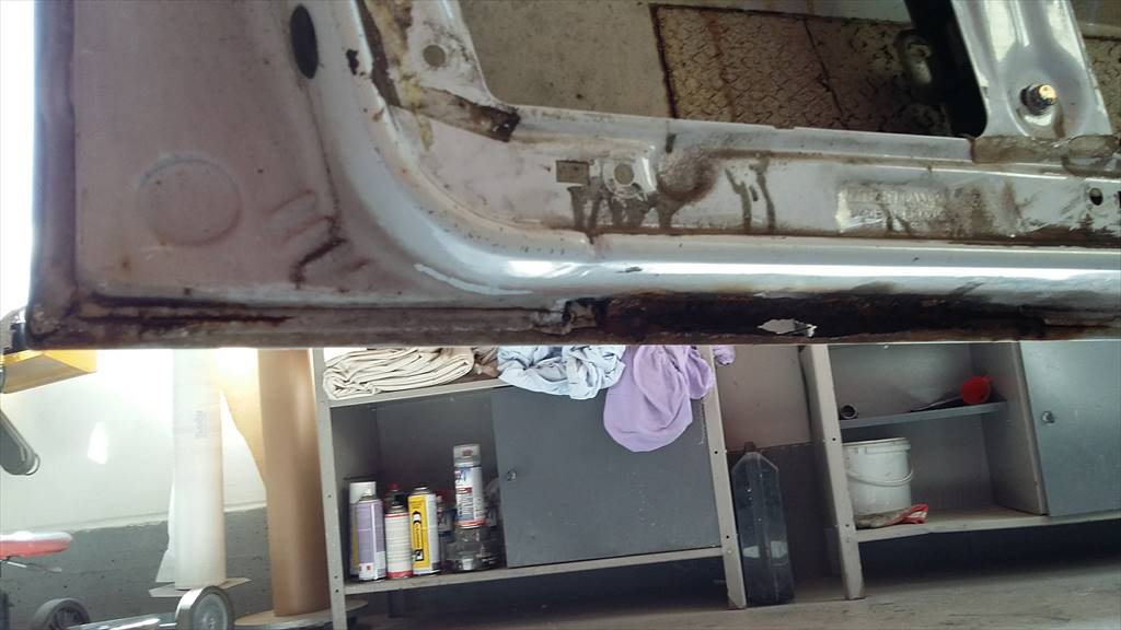

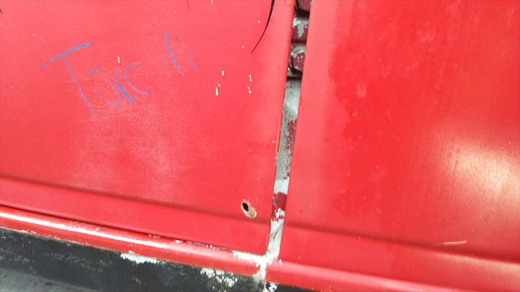

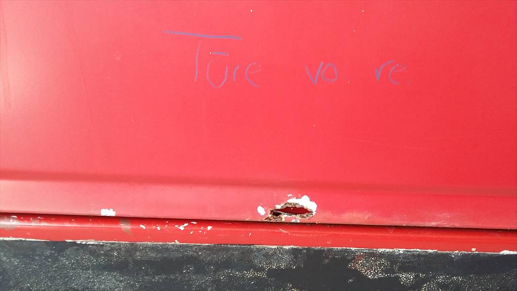

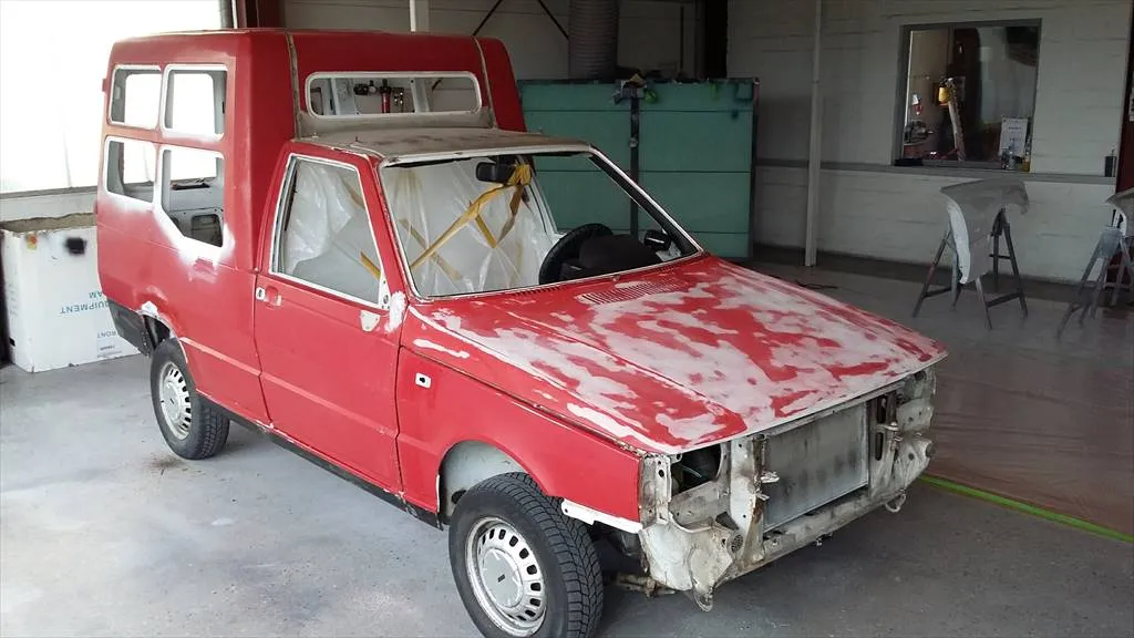

    Ich hab´ gerade einen Anruf von meinem Lackierfachmann bekommen: der (stümperhaft aufgebrachte) rote Lack auf meinem Fiorino lässt sich nur durch intensives Schleifen/Beizen/??? so weit entfernen, dass der neue Lack sich nicht sofort wieder verabschiedet (herzlichen Dank an den Vorbesitzer: Du sollst mitten im Frankfurter Kreuz im Stau mit Diarrhoe liegen bleiben:-(), beide Türen sind heftig angerostet; außerdem sind beide hinteren Radläufe dilettantisch verzinnt und übertüncht.
    Nachdem das ja nicht das oberwertvolle Einzelstück ist und auch nicht werden soll und kann, meinte er, ich soll es ´mal in Ungarn, Polen, Tschechien etc. versuchen. Zumindest der Stundenlohn ist dort sicher um Einiges günstiger.

  • Das sieht doch alles halb so schlimm aus auf den Bildern. Hab schon viel schlimmere Schweißarbeiten gemacht und den Lack kann man ja gut mit Beize runter bekommen.
    Ich glaube ich hab Tinnitus in meinen Augen, ich sehe überall nur noch Pfeifen!! :thumbup:
  • Das doch maximal nen Tag arbeit?!
    Kumpel macht mir mein Karosseriezeug - der baut aber auch Rallye Autos innerhalb von Stunden wie für den Laien ganz. Säulen rausziehen usw. :D

  • Hey Charly,
    so wie das aussieht war der ja mal weiß und ist wohl mal billig mit kunstharzlack drübergerollt/dosengesprüht o.ä. worden?
    bei den weißien flächen wird dein lacker mit anschleifen und Grundierung keine Probleme haben.
    das rot muß aber definitiv runter. da hält nix drauf.
    schleifenschleifenschleifen, wenns das papier sofort zusetzt, dann wohl radikal mit CSD Keks bis aufs blech und neuen lackkomplettaufbau.
    der Fio hat ja nicht soviel fläche. mir blüht gerade das selbe damit: das wird teuer und zeitintensiv!

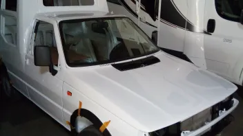

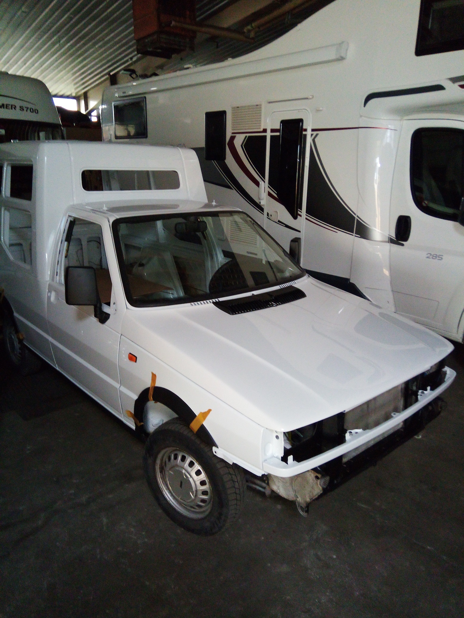

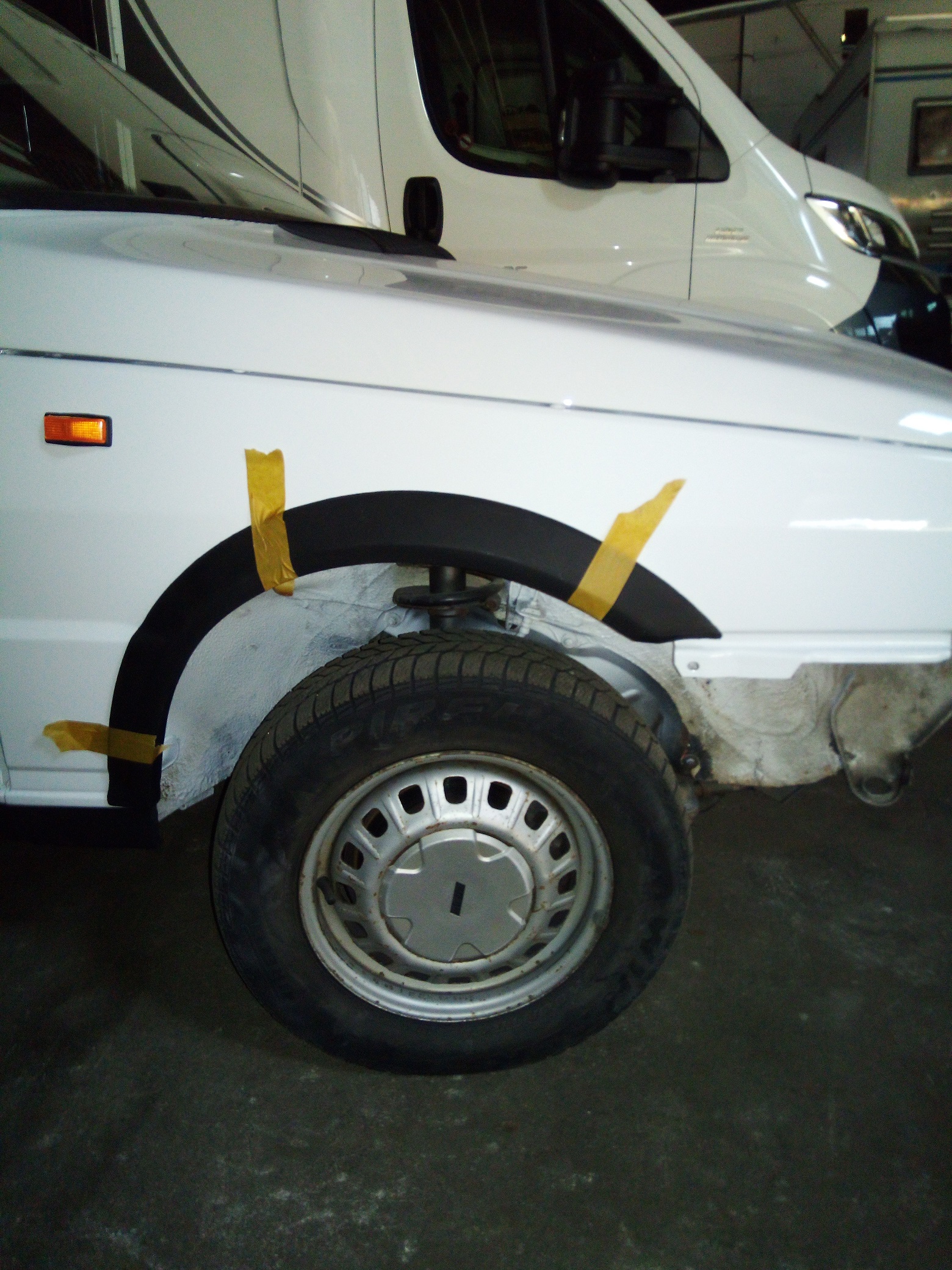

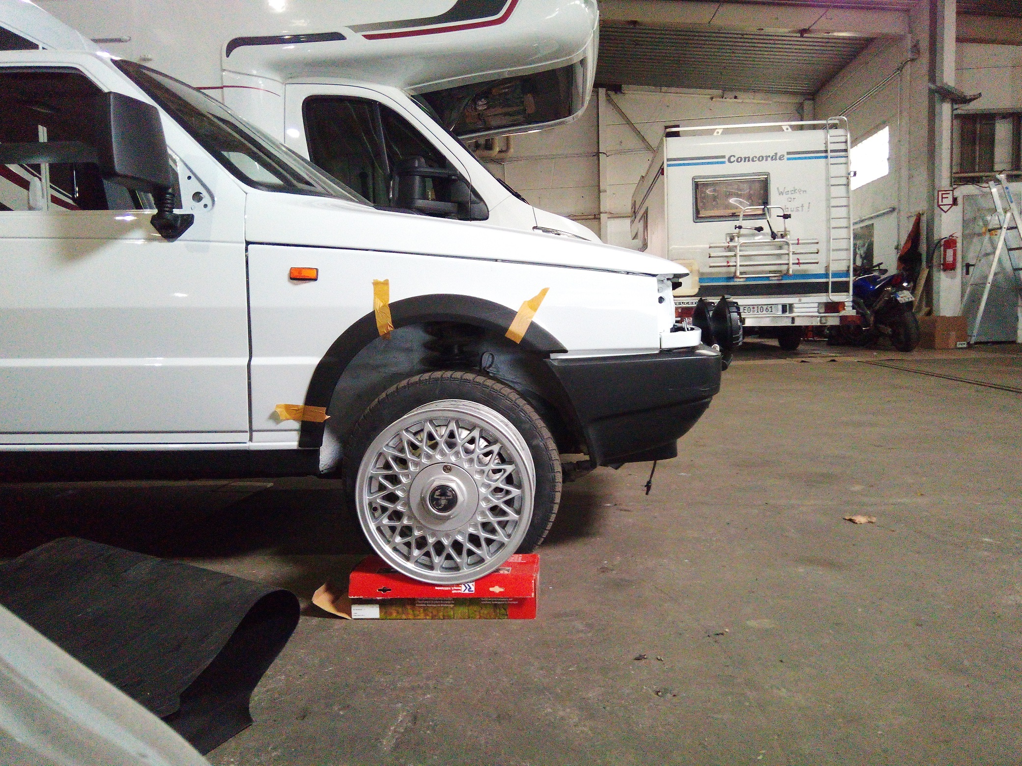

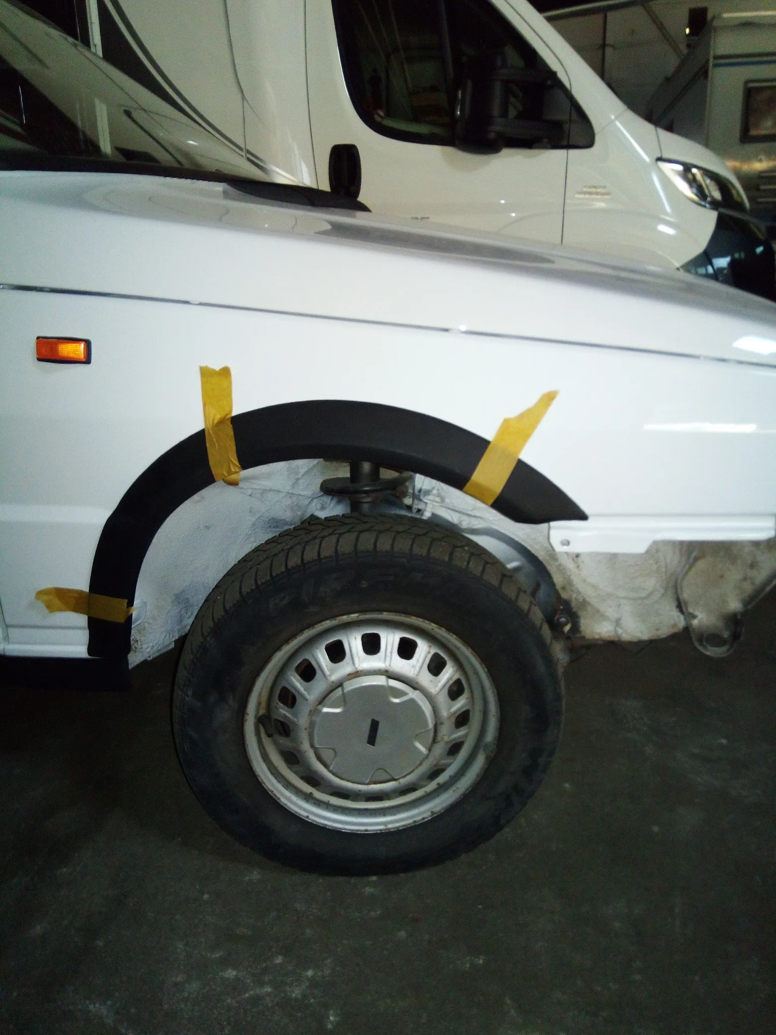

  • Und tiefer legen, geil :P
    Mmmh! Muss ich ´mal sehen, was sich da SINNVOLL wirklich machen lässt.
    Soll ja kein Showcar werden (ist auch LKW-Lack, etwas "orangenhautiger", dafür aber deutlich robuster), sondern vielmehr eine Reminiszenz an Carlo Abarth, mit dem ich auch Lasten transportieren kann.

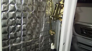

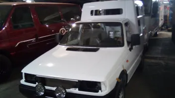

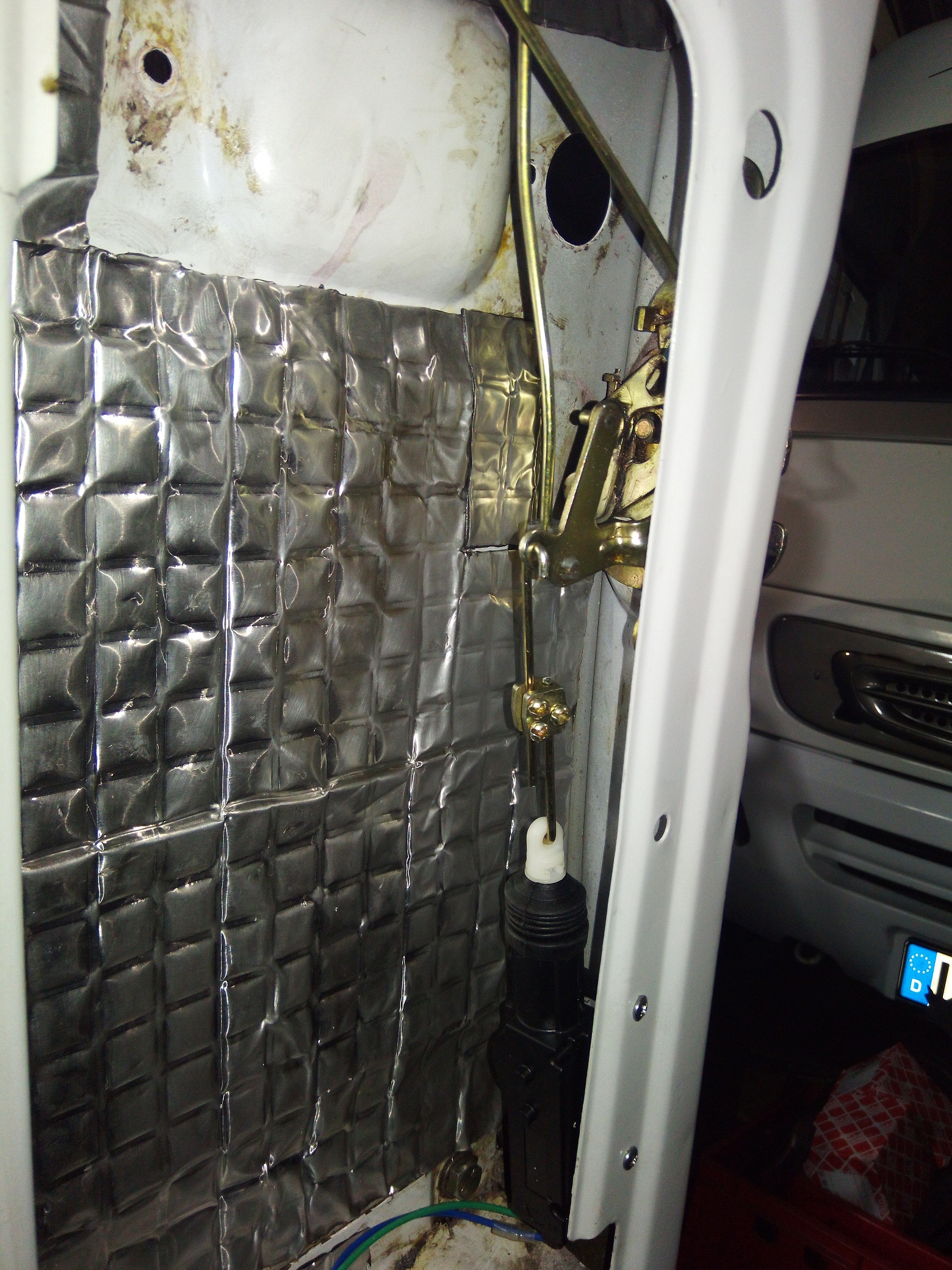

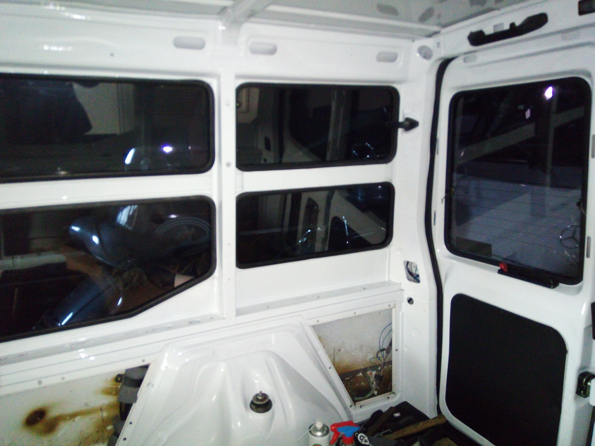

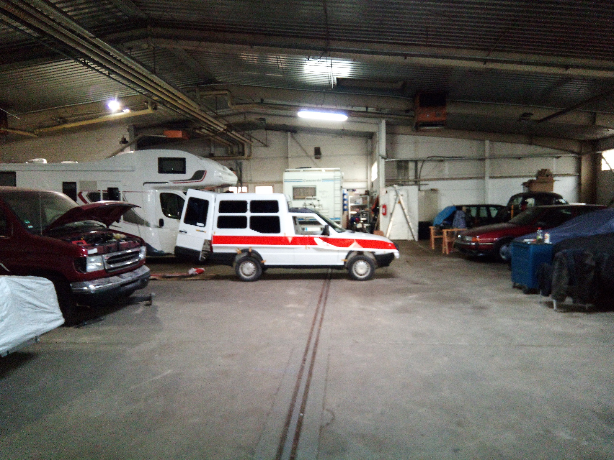

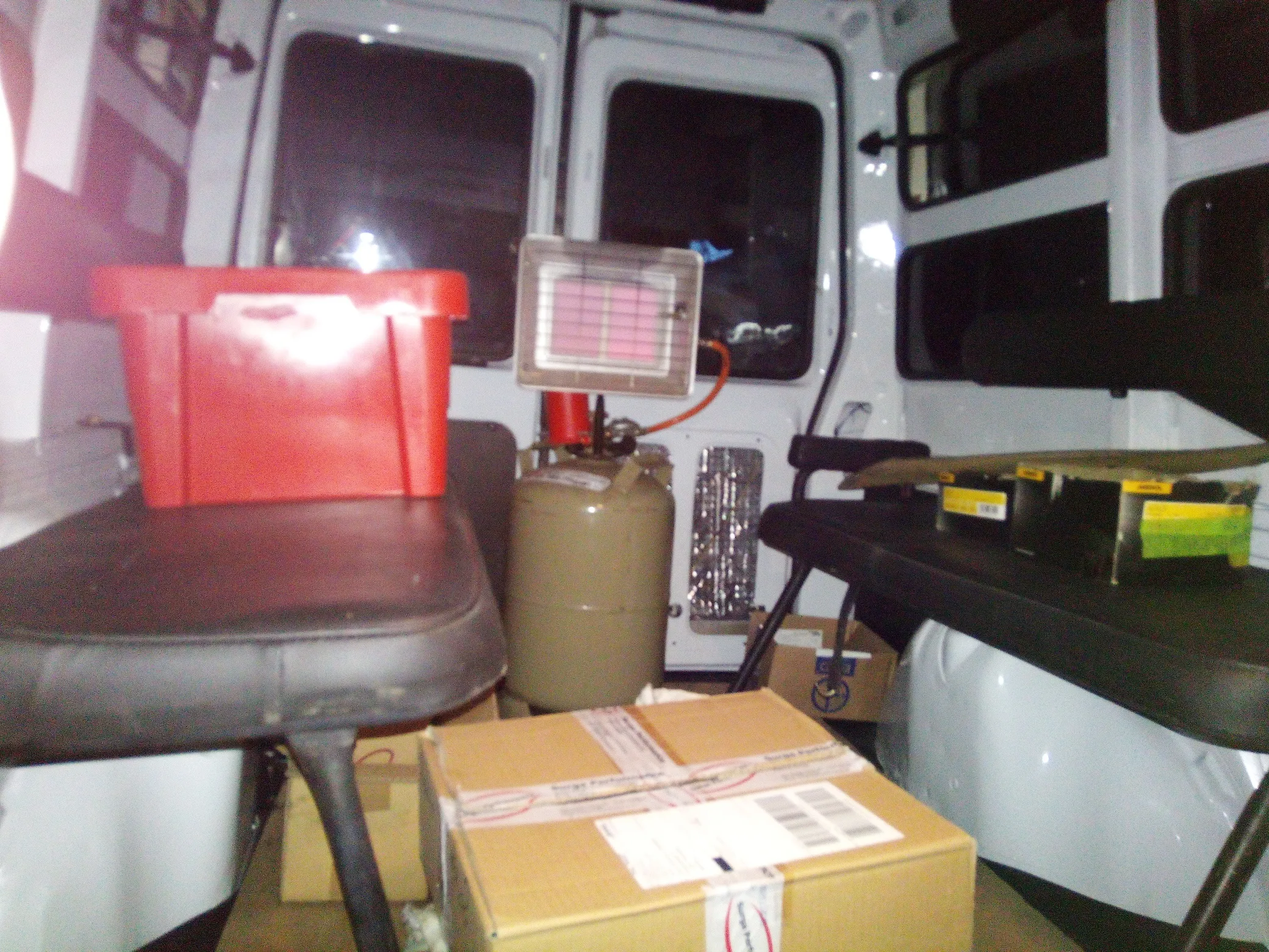

  • Bei dem Regen heute hab´ ich wieder ´mal schrauben können^^!

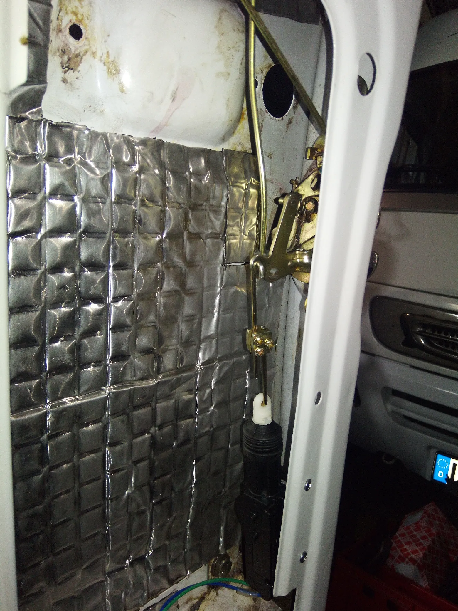

    Weil´s in der Schrauberhölle ganz schön kalt war, hab´ ich zuerst eine Standheizung eingebaut:D:

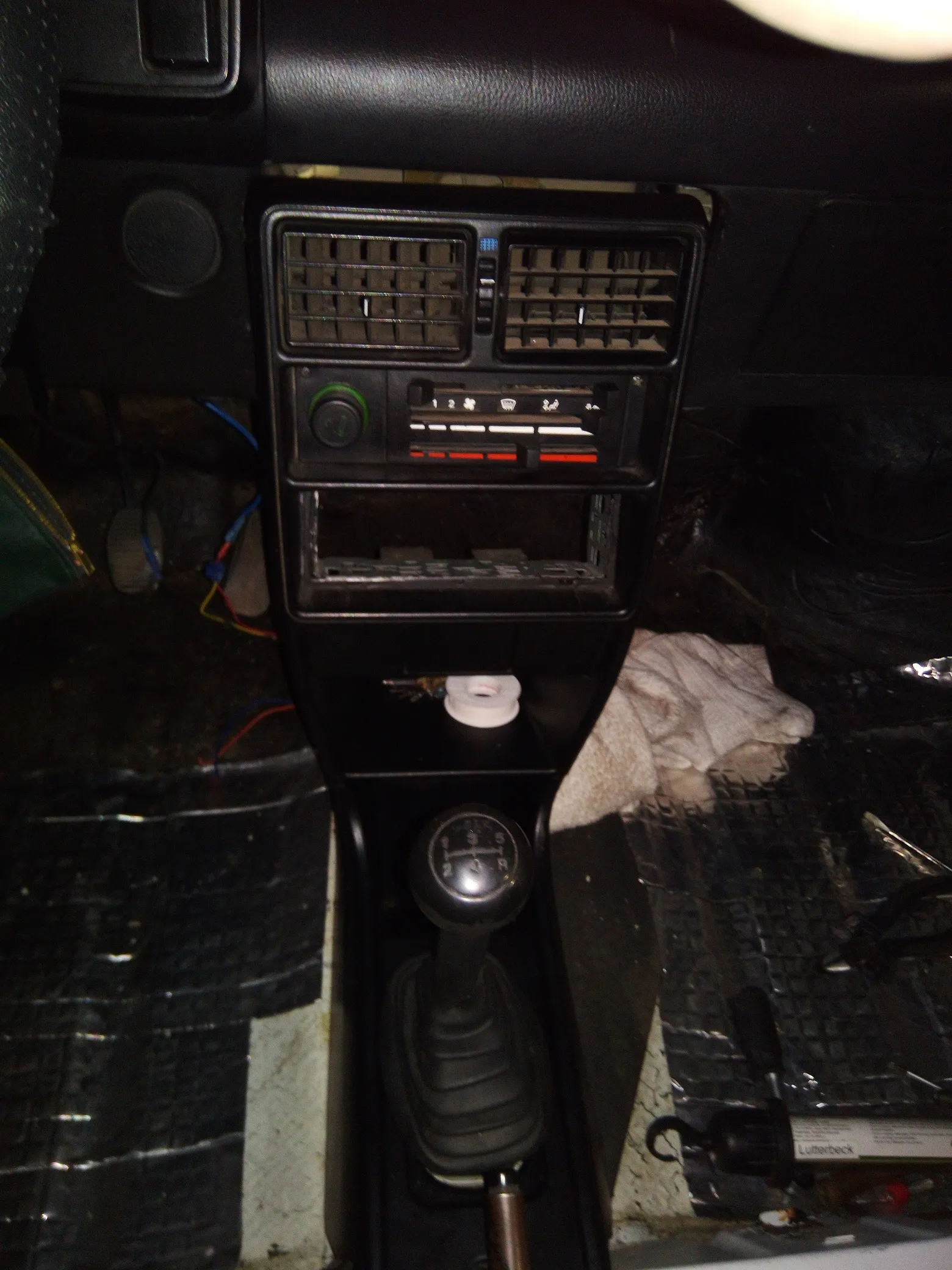

    Dann die alte Konsole ´raus und die neue (lange) eingepasst:
    Und dann für den Rest des Tages gefönt, geklebt, geschnitten, geflucht:
