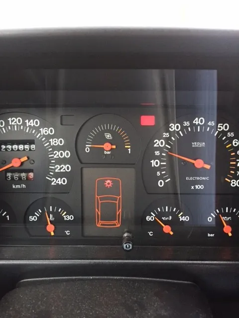

Checkpanel Warnlampe - angeblich Birne defekt
  • Hallo Leute,
    siehe Foto. Angeblich ist eine Birne kaputt. Ich habe alle kontrolliert. Funktioniert alles:
    - Standlicht
    - Abblend- und Fernlicht
    - Rücklicht / Bremslicht
    - Blinker / Warnblinken
    - Nebelscheinwerfer und Schlußleuchte
    - Rückwärtsgang
    Innenraumlicht funktioniert auch. Leselampe an der Stopuhr ebenfalls.
    Wo soll ich das Suchen anfangen, hat jmd. einen Tip?? :/ Danke und viele Grüße
  • Servus,
    die Kontrolllampe gilt nur für das Standlicht und Bremslicht. Wenn du hier nicht die richtigen Lämpchen eingebaut hast, funktioniert es nicht. Standlicht sind zum Beispiel 3W eingebaut, wenn du hier 5W drinnen hast funktioniert es schon nicht.
    Grüße
