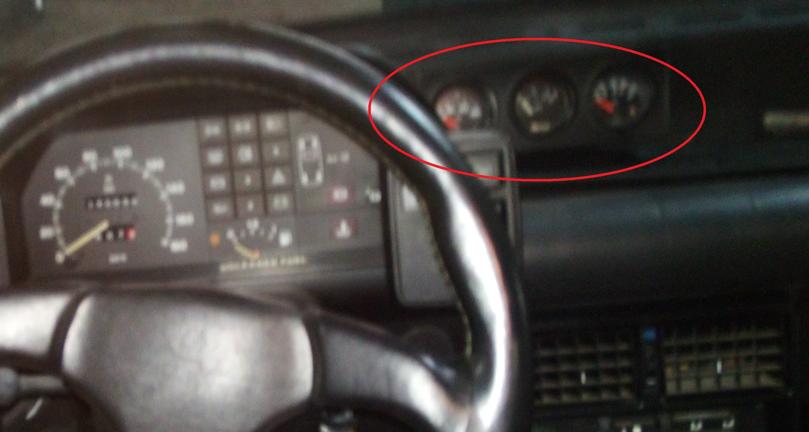

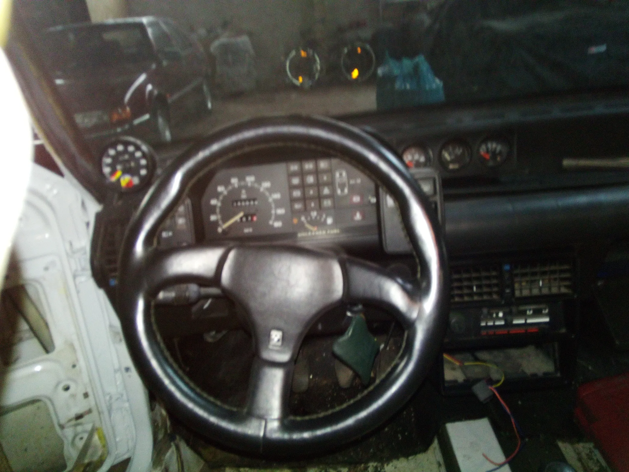

  • Very simple:
    serienmäßig hat das Motorle je eine Kontrollampe für Öldruck und Wassertemperatur. Das ist mir etwas zu wenig (auch zu ungenau: die brennen eh erst direkt vor "zu spät").
    Also kommt jeweils eine Anzeige für den Öldruck und die Wassertemperatur rein; weil das Instrument vorhanden war auch noch Öltemperatur.
    (hab leider nur einen unscharfen Ausschnitt; vielleicht kann man´s trotzdem erkennen)

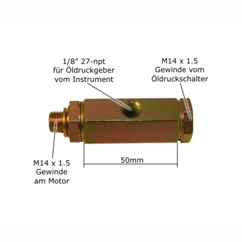

  • Die Blöcke müssten alle M14x1,5 haben, ich würde mir da ein T-Stück drauf machen, gibt es alles fertig zu kaufen. Öldruckschalter löst bei 0,5 Bar aus, gab aber auch Schalter mit weniger.

  • Sorry! Aber knapp 30 €uronen gegenüber 12€ (zzgl. evtl. 5 für einen Gewindeadapter; je nach Sensor) für einen Y-Flansch direkt zum Montieren im Block find ich jetzt nicht unbedingt günstig. Blöd ist nur, daß ich den noch nicht ernsthaft als Kreuz (also mit 3 Anschlüssen: Öldruck, Öltemperatur und Serien-Druckschalter) gefunden hab. Wird mich doch auf die Suche nach einem Geber mit Warnkontakt machen müssen.

  • Das war als Beispiel wie ich das lösen würde ❗️
    No Name gibt es für unter 12€
    https://rover.ebay.com/rover/0/0/0?mp…%2F302616581972
    Und du hast zwei Fliegen mit einer k..
    Gerade der Öltemperatursensor müsste doch in den ölkreislauf
    Meiner Meinung nach !
    Sonst kannst den ja auch mit Panzertape an die ölwanne kleben?
    Wenn ich du währe würde ich sogar zweigleisig fahren, druckschalter mit Ypsilon Stück und Temperatur mit Adapterplatte ❗️
