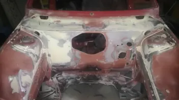

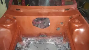

    Nass schleifen Füllern und wieder nass schleifen fertig :saufe::saufe:

    Warum hast du nicht gleich das Loch von der Heizung mit zu gemacht ?

    Kommt noch macht der Karosserie Spengler sowie beide schweller hab nur so ein Fülldrahtschweißgerät ist echt bescheiden zu schweissen mit dem Ding hab's probiert leider versagt

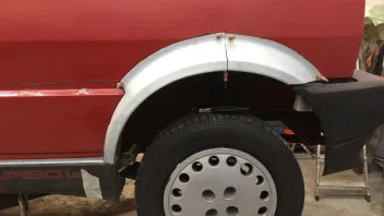

    Stand der Dinge hab gerade mit dem Karosserie Spengler ein Fachgespräch geführt
    Arbeitsschritte
    1. Dachhaut mit schiebedach wird getauscht
    2. 1er Golf Radläufe hi +vo werden eingeschweißt
    3. Schweller werden neu eingesetzt + Falz
    4. Dome fertig geschweißt

    Golf passt, finde ich, leider gar nicht zum Uno.
    Audi 50 müssten das gewesen sein welche die selbe Form hatten.
  • pie

    Hab mir jetzt erstmal welche für hinten vom Golf 1 bj74- bestellt
    Cooldaddy hat sie bei seinem Predator auch eingeschweißt find die passen schon recht gut .....

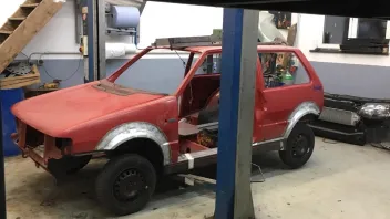

    Hier mal wieder einen Bilder porn
    Es geht voran :baeh:

    Cool! Sind das die Radläufe vom Golf 1? Diese Arbeiten macht jetzt dein Spengler?
  • TurboOrso
    Profi Schrauber
    • 7. Februar 2019 um 08:20
    • #73
    Ja sind vom golf1 & ja macht mein Spengler

    Schweller eingeschweißt 4xverbreitert
    Und verzinnt :baeh::bier::saufe:8o

    Ganz schön breit vorne, welche Felgengröße willst du denn mal fahren?

    Mein Ziel ist es zb.die Novitec mit Spurplatten und mit ruhigen Gewissen fahren zu können
    Ob es jetzt die Nov werden oder andere hab noch keine Ahnung
