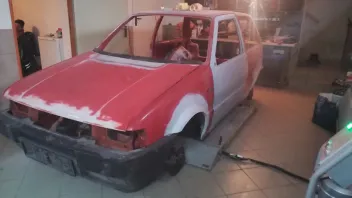

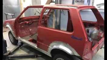

    Sind noch mal ein paar Bilder eingetroffen man(n) beachte hinten den innenkotflügel sieht 🔨 aus

    Ich sehe grad, du hast die Dachrinnen wegmachen lassen? Hast du da noch weitere Fotos? Wie wurde das gemacht? Mein Karosseriebauer war davon nicht so begeistert...
    Magst du sagen, was du komplett bezahlt hast? Da bin ich bei mir auch noch gespannt drauf...
    Grüße,
    Grenzi
  • TurboOrso
    Profi Schrauber
    • 25. Februar 2019 um 14:50
    • #83
    Die Dachleisten wurden geschweißt und verzinnt + die kleinen Rinnen oberhalb von den hinteren Fenster wurde nur verzinnt
    Fotos kann ich noch machen
    Preislich über 2k :wacko:

    Ja, mach bitte noch mal ein paar Fotos...mein Uno geht am Freitag zum Karosseriebauer...

    😁 mache ab jetzt wieder alles selber zur Zeit bin ich am spachteln und schleifen danach wird Gefüllert
    Wenn ich das habe Leg ich den Uno auf die Seite oder stell ich ihn nach hinten auf und mach den Unterboden ( alten Unterbodenschutz runter ) neu abdichten und wieder einen neuen drauf + Wachs

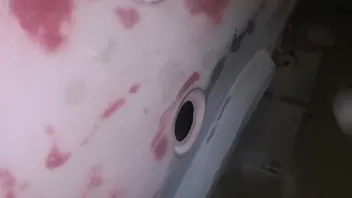

    Gestern mal wieder was getan einmal grob gespachtelt

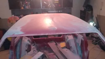

    Dach fertig Gefüllert und geschliffen
    Als nächstes kommt die Motorhaube dann :saufe::saufe:
